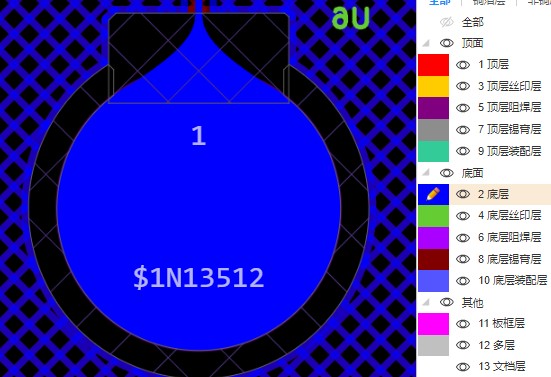

分享个人可能有用的浅薄设计经验
之前接触过触摸功能的产品
讨论说触摸盘要调灵敏度
触摸盘另一侧禁止铺铜
这个说法和晶振相同
附近改网状铺铜
留1mm间隔
线路图层:

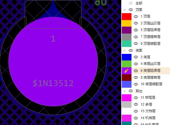

还要盘上扩展阻焊
阻焊图层

差不多,但晶振是可以铺铜的。
要提高触摸按键的灵敏度,就要减小分布(寄生)电容,加大触摸电容。
使用较大的触摸面积,就有较大的触摸电容。
较小的绝缘面板厚度,也能有较大的触摸电容。
按键背面不铺铜,按键导线离地线不小于0.5mm,另一面使用网格铺铜,都是为了减小分布电容。

使用的触摸按键产品
感觉在潮湿环境
或手上有水份
就容易误触
多按键
