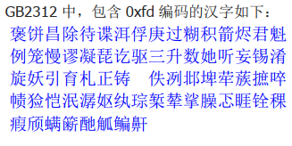

Keil软件中0xFD问题:主要表现在字符串中不能含有带0xFD编码(如下图片)
在带0xfd编码的汉字后增加一个0xfd即可。

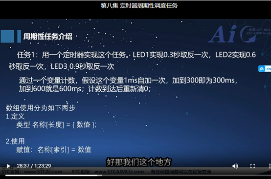

第八集  定时器周期性调度任务
编译出错:宏定义u8与U8是不同定义,不能通用。
“ ;”不能使用中文,只能使用英文。
“ { } ”必须成对出现,缺一不可,对齐不容易出错。
找错误经常在其前后行。

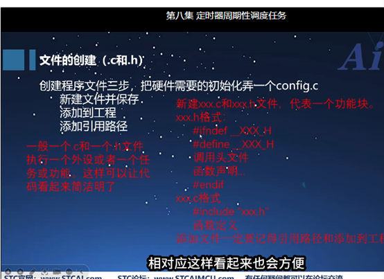

讲解了程序模块化编程的方法,使用模块化编程,能使我们的程序更加简洁明了,重点讲解如何使用定时器周期性调度任务的编程思想。
