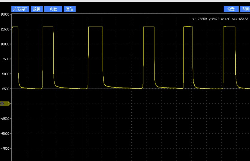

 楼主| 发表于 2026-6-12 14:40:09 | 显示全部楼层
mppq*** 发表于 2026-6-12 14:37
我上面的代码只是想进行一次触摸唤醒 也就是先不考虑零点漂移的问题,睡眠后通过触摸唤醒一次,可是唤醒 ...
这里能看到触摸值的变化情况挺稳定的,然后只想进行一次触摸唤醒的实验
8216
17634
发表于 2026-6-12 18:13:31 | 显示全部楼层
触摸唤醒,必须要考虑0点与变化值,比如不按键时读数是20000,按键时读数是18000,则写入19000,就能唤醒。如果你写入17000,按键根本就到不了这个值,所以唤醒不了。
