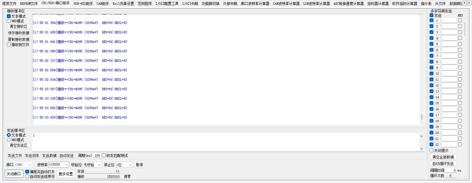

改了无数编代码还是用不了,官方的AI也试了还是不能用,大佬们帮看看啥情况

一直都是输出满量程,不懂什么情况,万用表测量了io电压是2V
