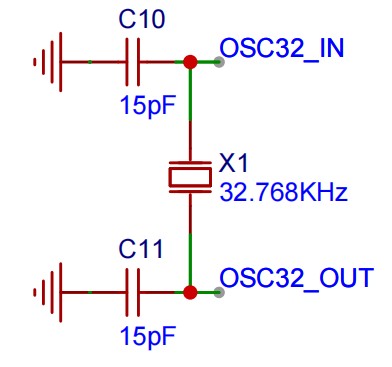

注意到电容值差异
图1
图2
图3
电容取值依据什么
时钟精度有什么影响呢

晶振厂家会提供匹配电容值,常见的是12.5pF。而实际振荡器有输入电容、线路有分布电容,所以研发产品时会根据实际测量振荡频率或周期来确定电容值(样品测量品均值),一般在10~22PF之间。电容越大,频率越低。
对于误差,通常按秒/月或分/年给出。10秒/月、2分/年,对应频率误差 32768+-0.1264Hz,可见对频率精度要求很高的。

根据晶振厂家的手册
参考应用布局布线
高精度需测试
