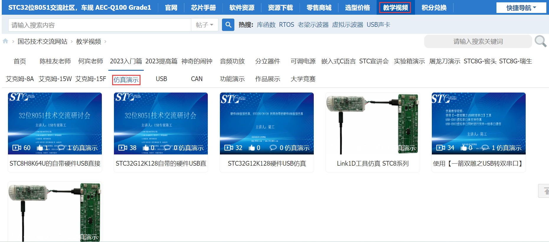

发表于 2024-7-12 13:17:43 | 显示全部楼层
李*** 发表于 2024-7-12 11:58
很有用感谢 请问硬件仿真怎么操作
关于硬件仿真,论坛上有专门的版块介绍以及演示视频可以参考:
https://www.stcaimcu.com/forum.php?mod=forumdisplay&fid=42
