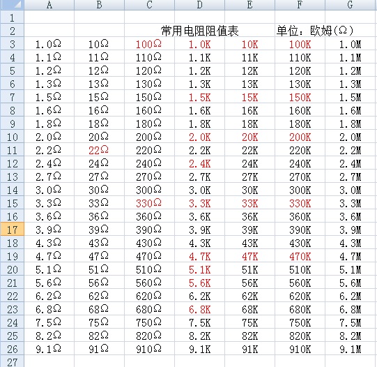

买些常用的电阻
用于STC单片机PCB
大家常用到哪些阻值呢

表中红色部分为最常用阻值。通常可以多备一些,其他阻值可以选配。

6.8K常用在哪

常用是个概念,无法过于具体。6.8K虽不如1K、4.7K、10K用的多,只是大约介于4.7K与10K之间,在用于分压电路时多一个选择。作为备料,不可能面面俱到。在实际使用时你能分得清4.7K与5.1K能有多大的差别?只要不是精密模拟电路,阻值选择范围都较宽,何况数字电路。

各种电阻可能都会用到,推荐买电阻样本簿。
