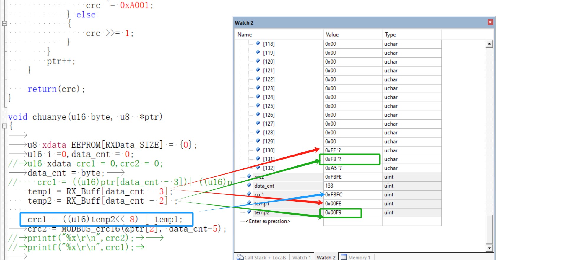

排查过程:boot程序中CRC检验无法通过,定位到赋值异常

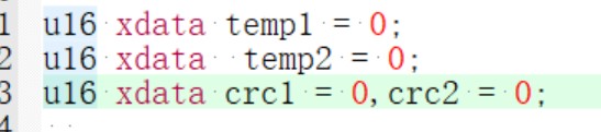

如图,temp2赋值异常,同时后面的crc1计算异常,目前就出现一例,这是什么原因?
变量定义
变量定义

单独写一个程序,批量对RAM赋值,然后打印出来,看一下RAM是否正常
