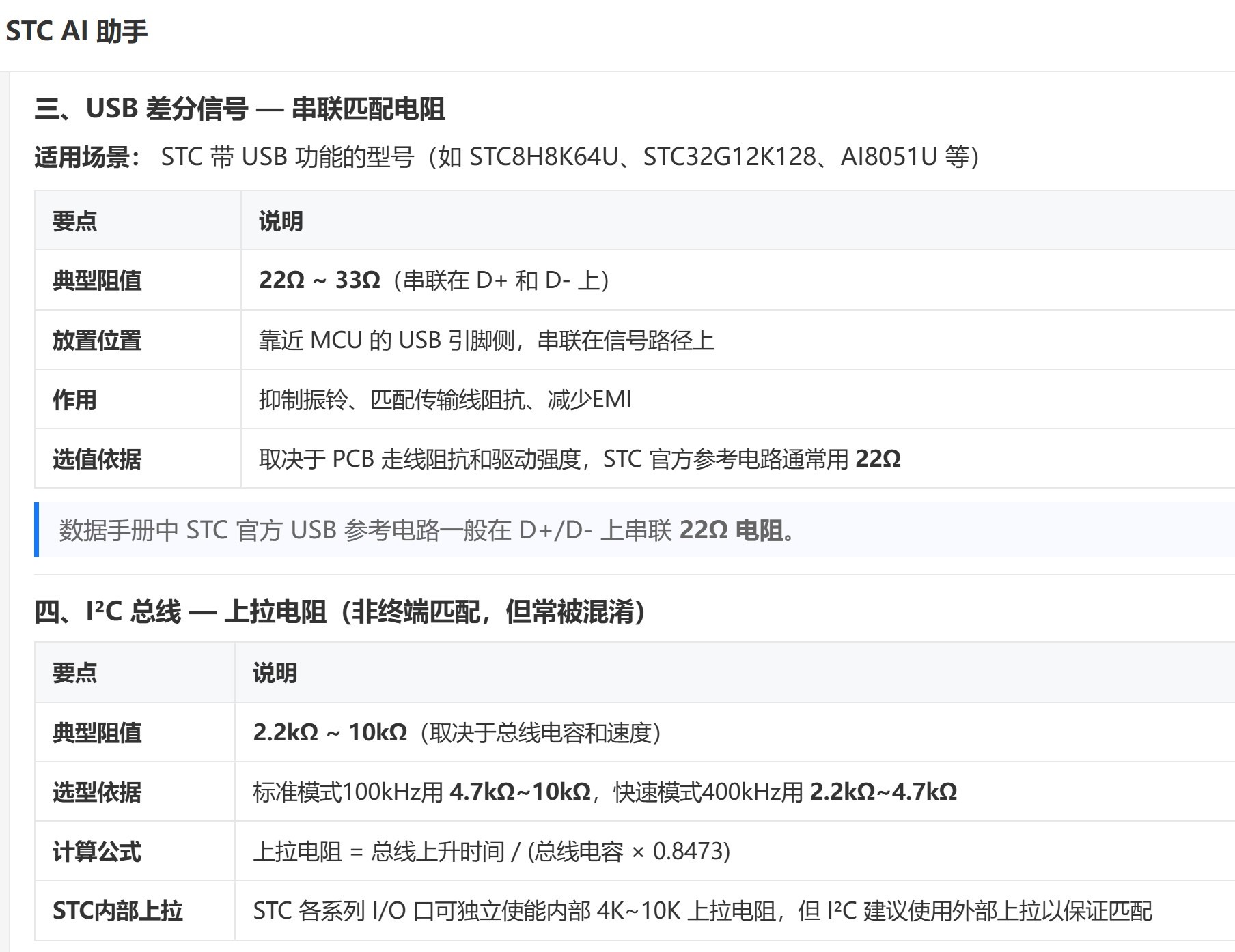

通信匹配电阻的选择的可能依据
  • 打卡等级:常住居民II
  • 打卡总天数:94
  • 最近打卡:2026-07-03 08:59:04
39
166
1473
1473

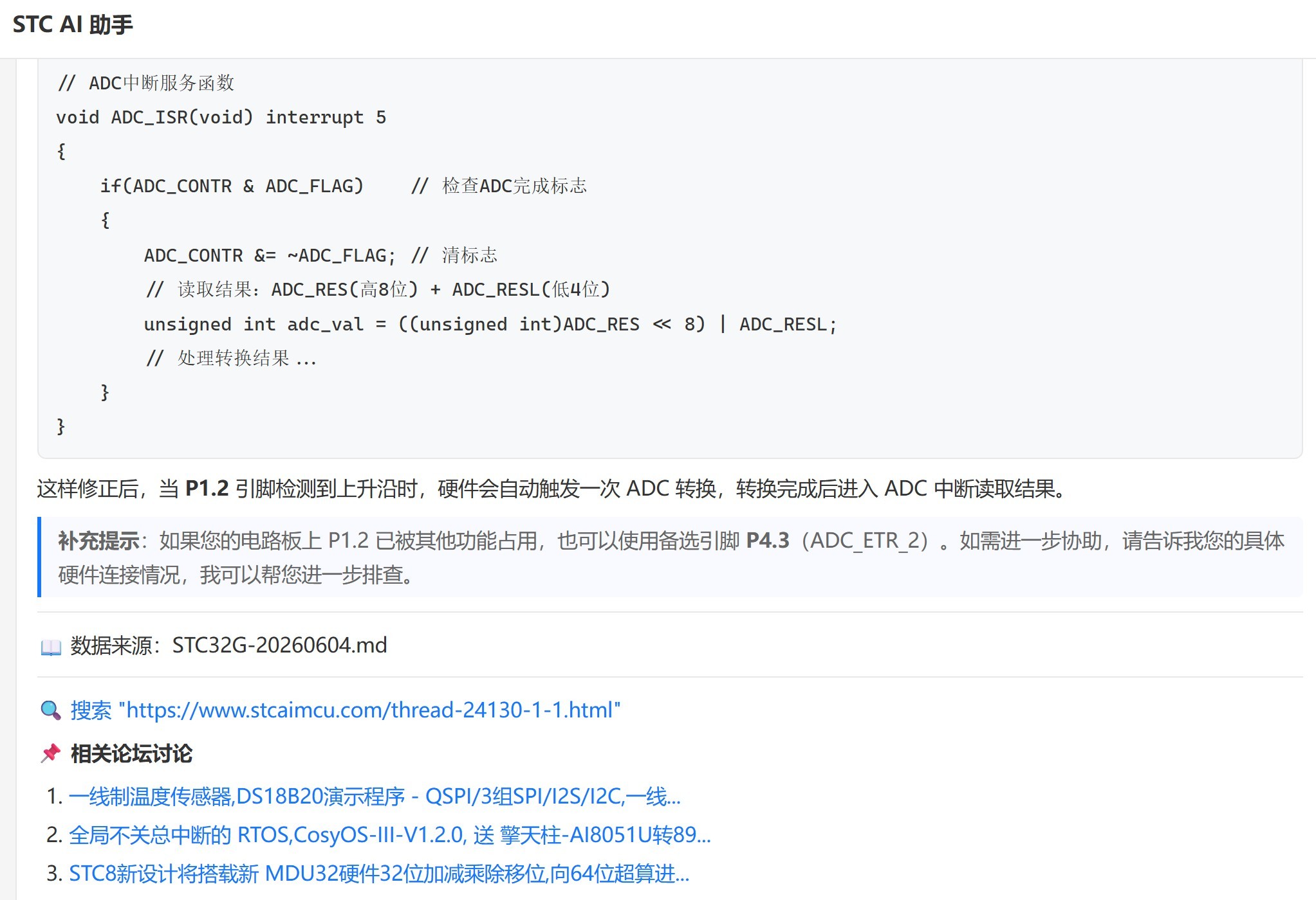

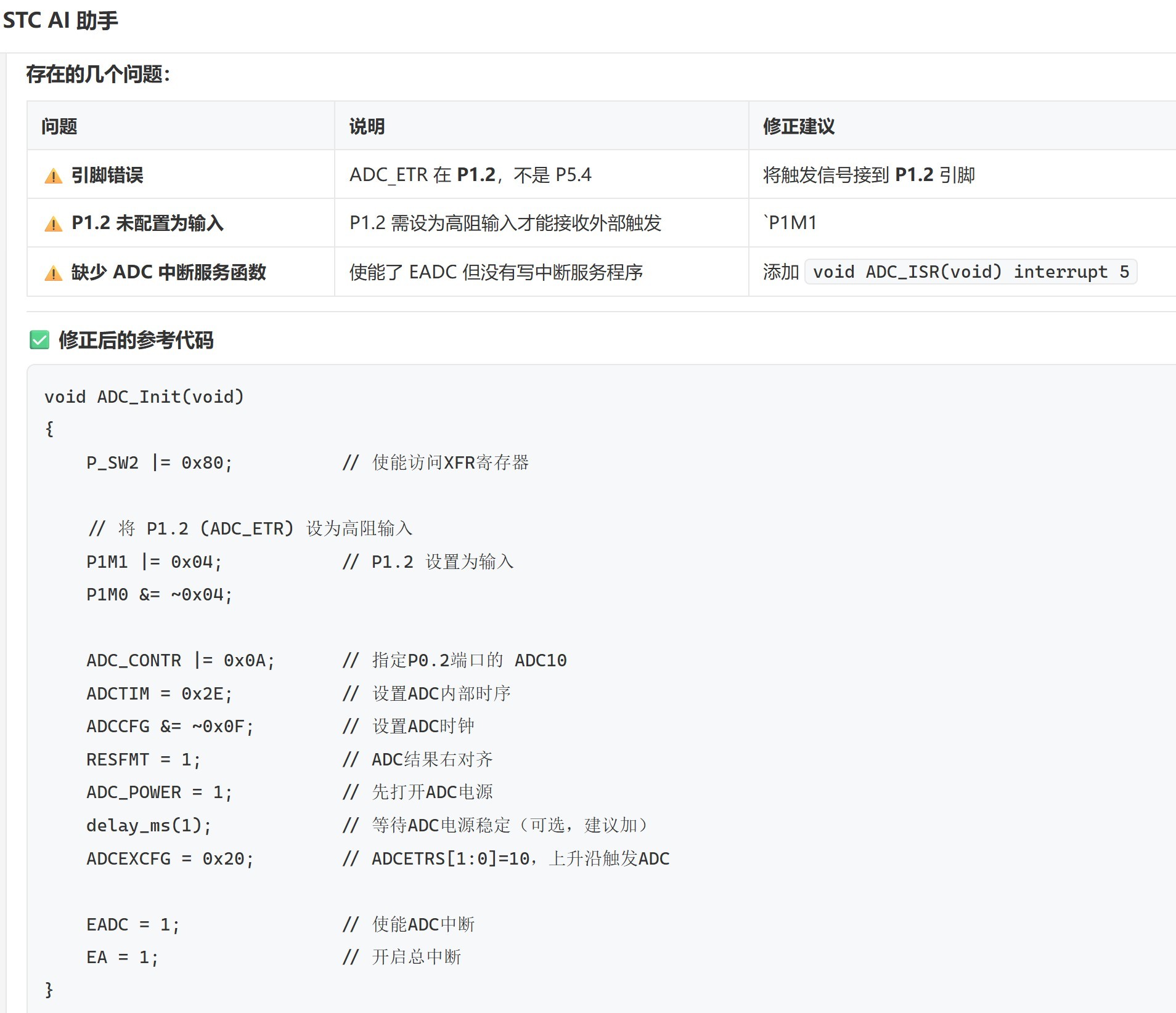

发表于 2026-6-8 08:58:38 | 显示全部楼层
只能文字,暂时:
不能语音输入;
不能看图;
不能读 *.ZIP, *.RAR 压缩文件
如是我们论坛的文字提问/图片不行,
可以直接放 【网址链接】 即可请 【AI助手】回答,
如下就是将本坛提问贴的网址链接,
P5.4上升沿触发ADC问题 | P1.2/STC32G8K64, ADC_ETR - ADC/比较器,DMA支持的12位ADC,轨到轨比较器,DAC 国芯人工智能技术交流网站 - AI32位8051交流社区
拷贝放入【AI助手】提问输入框即可
原贴问题如下:
请问STC32G8K64使能 ADC_ETR 的上升沿触发 ADC无效
1、同芯片的版本有关吗?
2、配置完ADCEXCFG寄存器后,启用该功能是否要开启采样ADC_START = 1?
3、配置ADCEXCFG寄存器后是否需要延迟若干ms后,再启动ADC电源?
下面是ADC初始化函数,请帮助看一下:
void ADC_Init(void)
  ADC_CONTR |= 0x0A;                        //指定P0.2端口的ADC10
  ADCTIM = 0x2E;                               //设置 ADC 内部时序
  ADCCFG &= ~0x0F;                          //设置 ADC 时钟为系统时钟/2/(1+0)
  RESFMT = 1;                                   //ADC结果右对齐
  ADCEXCFG = 0x20;
  ADC_POWER =1;                             //使能 ADC 模块
  EADC = 1;                                      //使能 ADC 中断
  EA = 1;

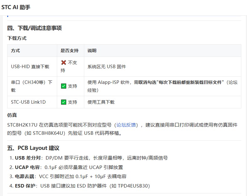

我打算用STC8H2K17U设计开发一款鼠键类产品,会用到USB,有哪些注意事项
  • 打卡总天数:152
  • 最近打卡:2026-07-03 14:13:29
32
163
1636
1636

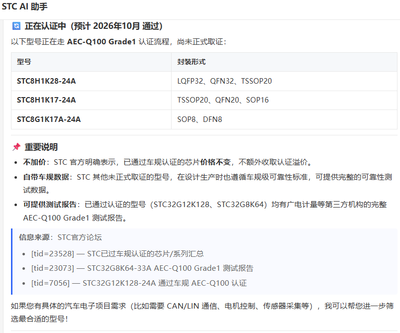

STC有哪些型号通过了车规AEC-Q100 Grade1认证?
  • 打卡等级:常住居民I
  • 打卡总天数:62
  • 最近打卡:2026-07-03 13:50:33
464
2524
2524

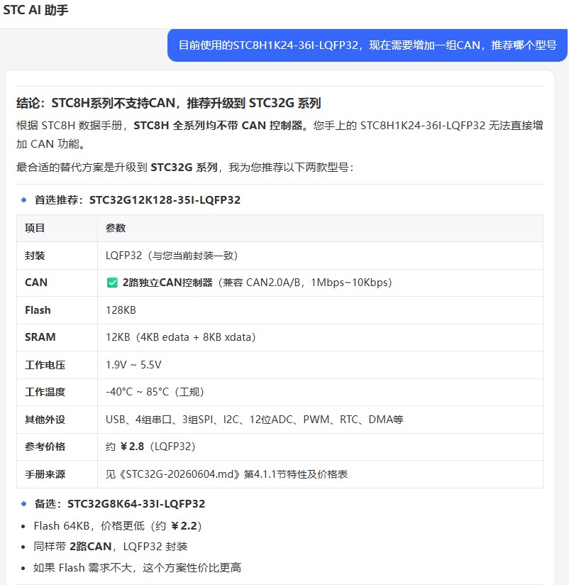

目前使用的STC8H1K24-36I-LQFP32,现在需要增加一组CAN,推荐哪个型号?
应该首选推荐 STC32G8K64-LQFP32, 这样管脚兼容度高,无 UCAP管脚  发表于 2026-6-8 12:02
