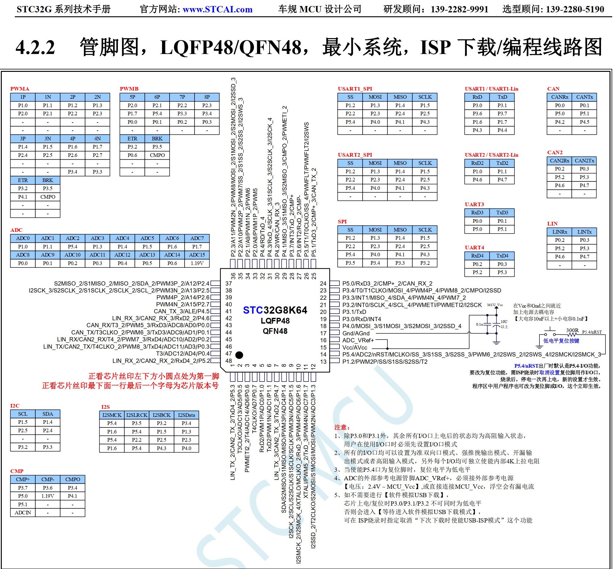

请问STC32G8K64使能 ADC_ETR 的上升沿触发 ADC无效
1、同芯片的版本有关吗?
2、配置完ADCEXCFG寄存器后,启用该功能是否要开启采样ADC_START = 1?
3、配置ADCEXCFG寄存器后是否需要延迟若干ms后,再启动ADC电源?

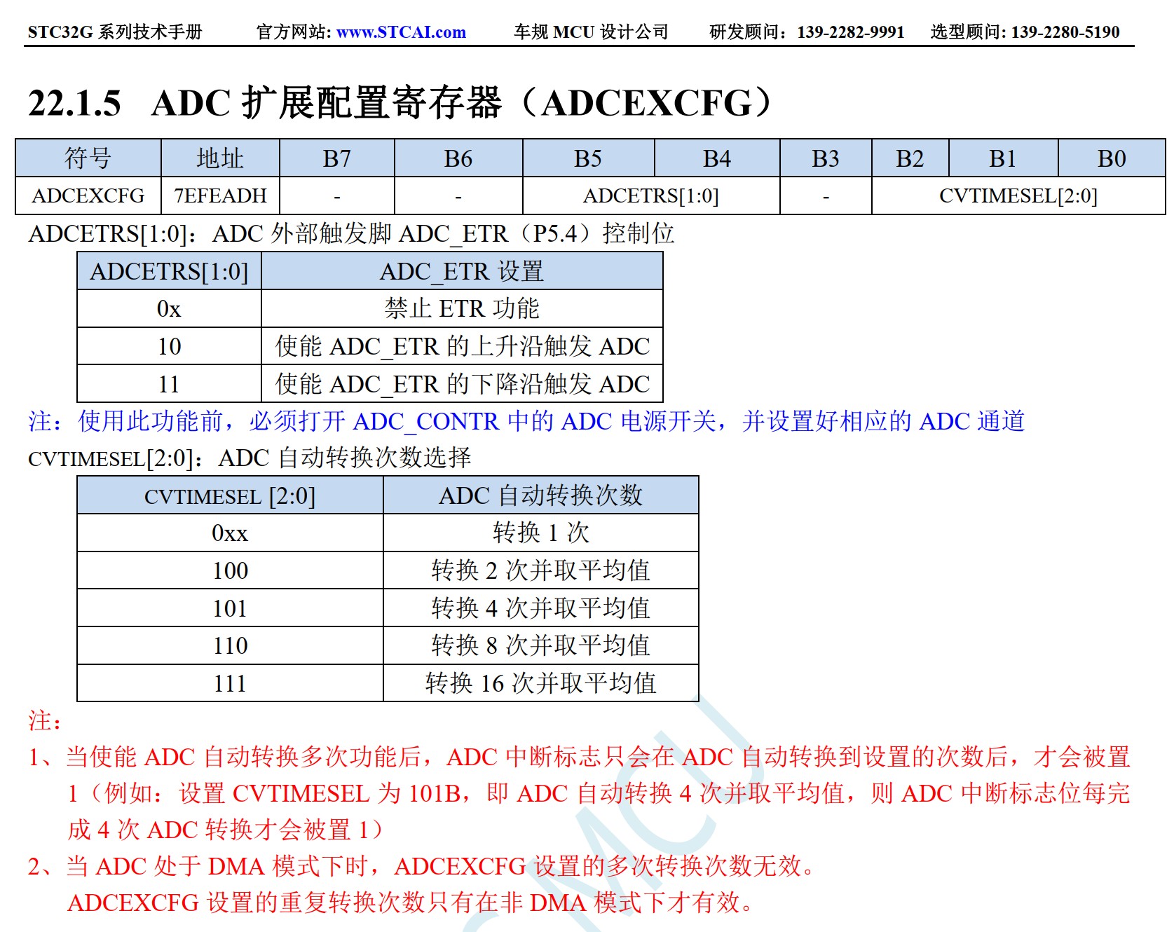

发表于 2026-6-7 16:54:17 | 显示全部楼层
25432
发表于 2026-6-7 16:59:56 | 显示全部楼层

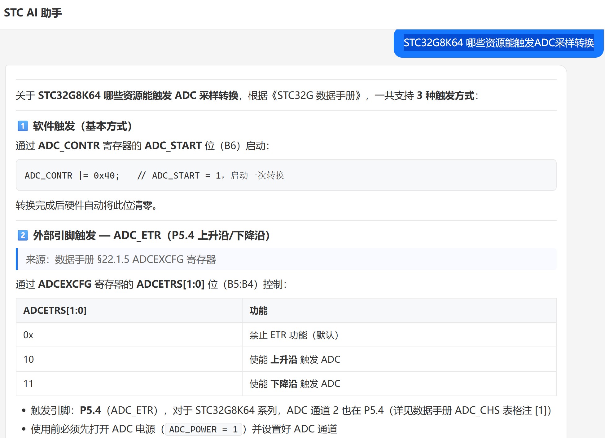

STC32G8K64 哪些资源能触发ADC采样转换
25432
发表于 2026-6-7 17:05:27 | 显示全部楼层
202
202

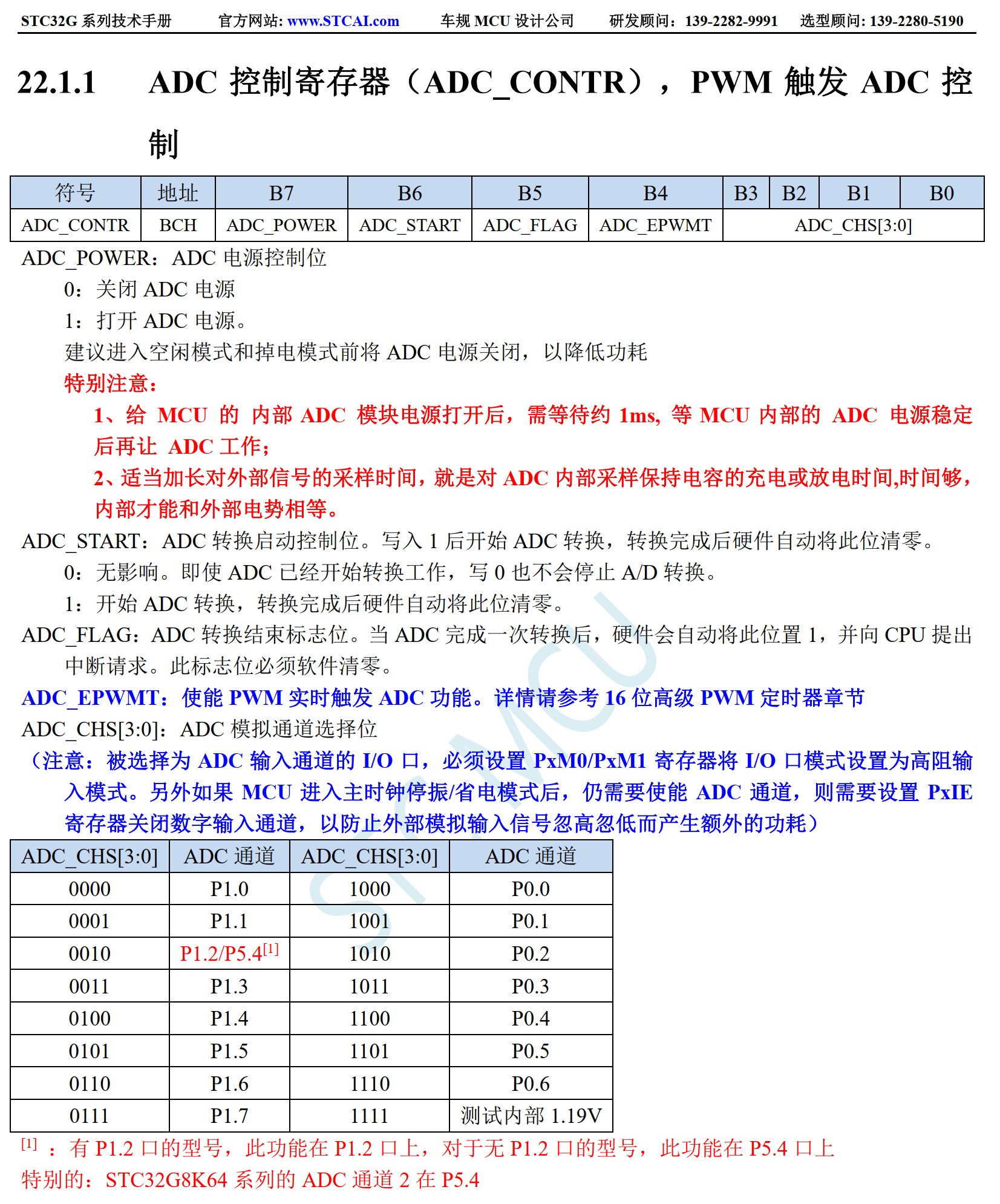

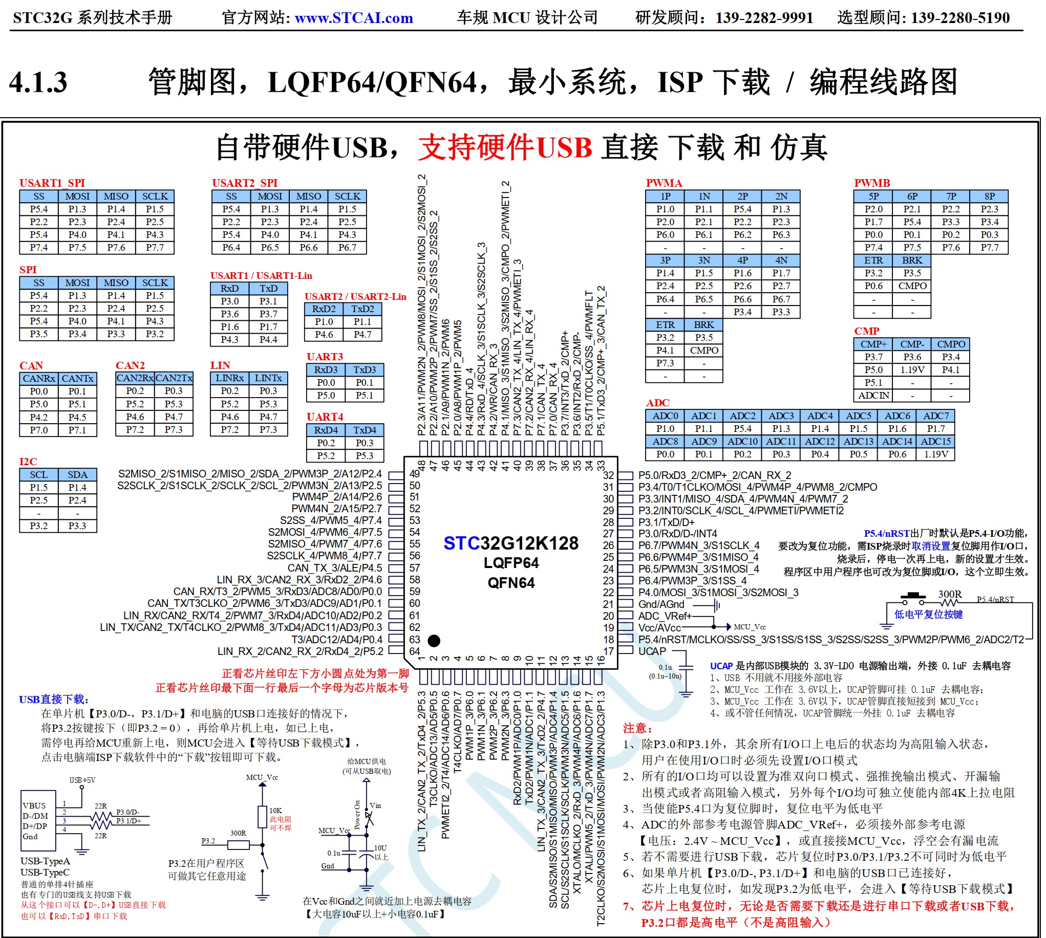

 楼主| 发表于 2026-6-7 17:38:36 | 显示全部楼层
谢谢!可否这样理解,在有P1.2口的型号上ADC_ETR功能在P1.2口,对没有P1.2口的则在P5.4上
是  详情 回复 发表于 2026-6-7 20:08

发表于 2026-6-7 20:08:30 | 显示全部楼层
njrd*** 发表于 2026-6-7 17:38
谢谢!可否这样理解,在有P1.2口的型号上ADC_ETR功能在P1.2口,对没有P1.2口的则在P5.4上 ...
是

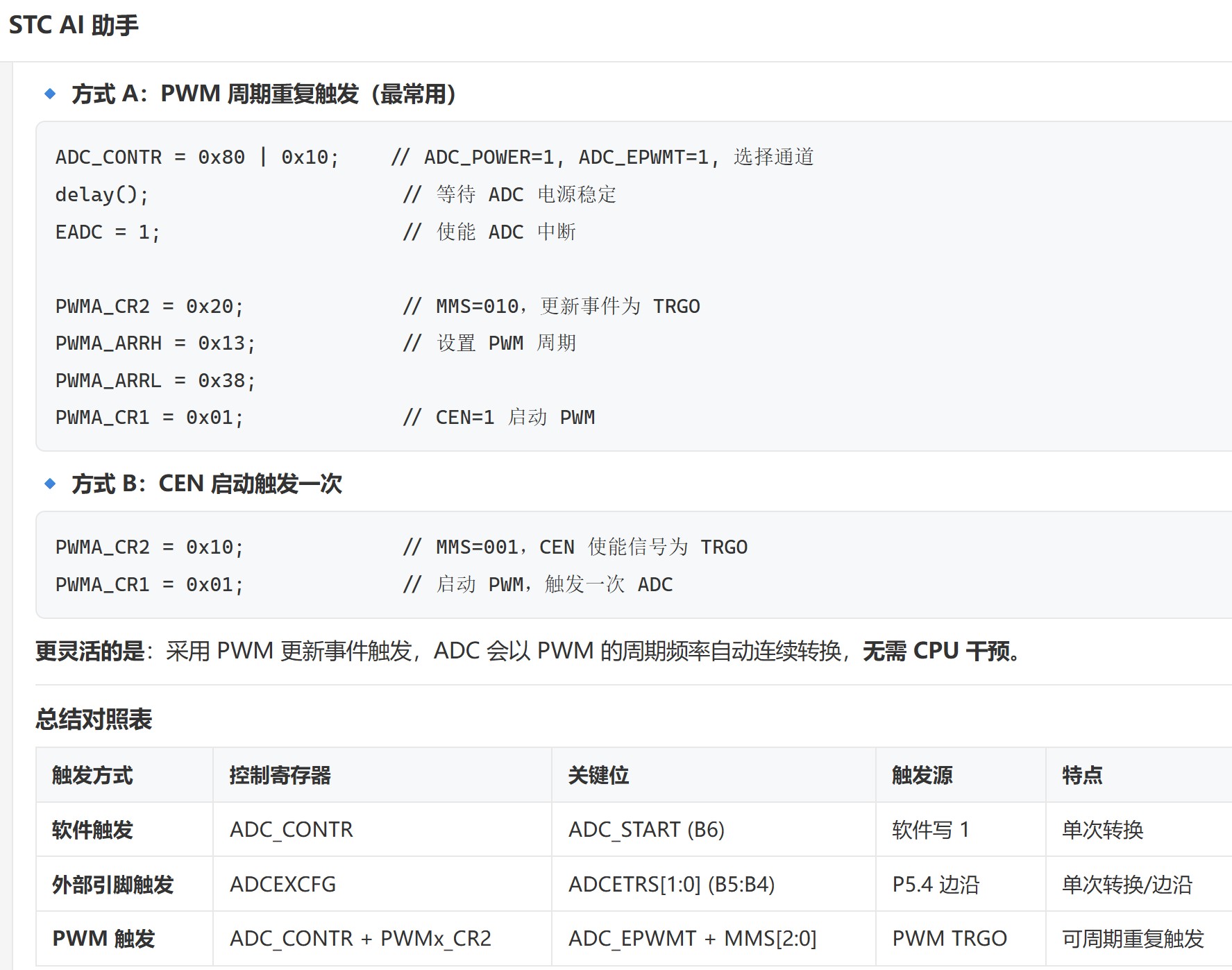

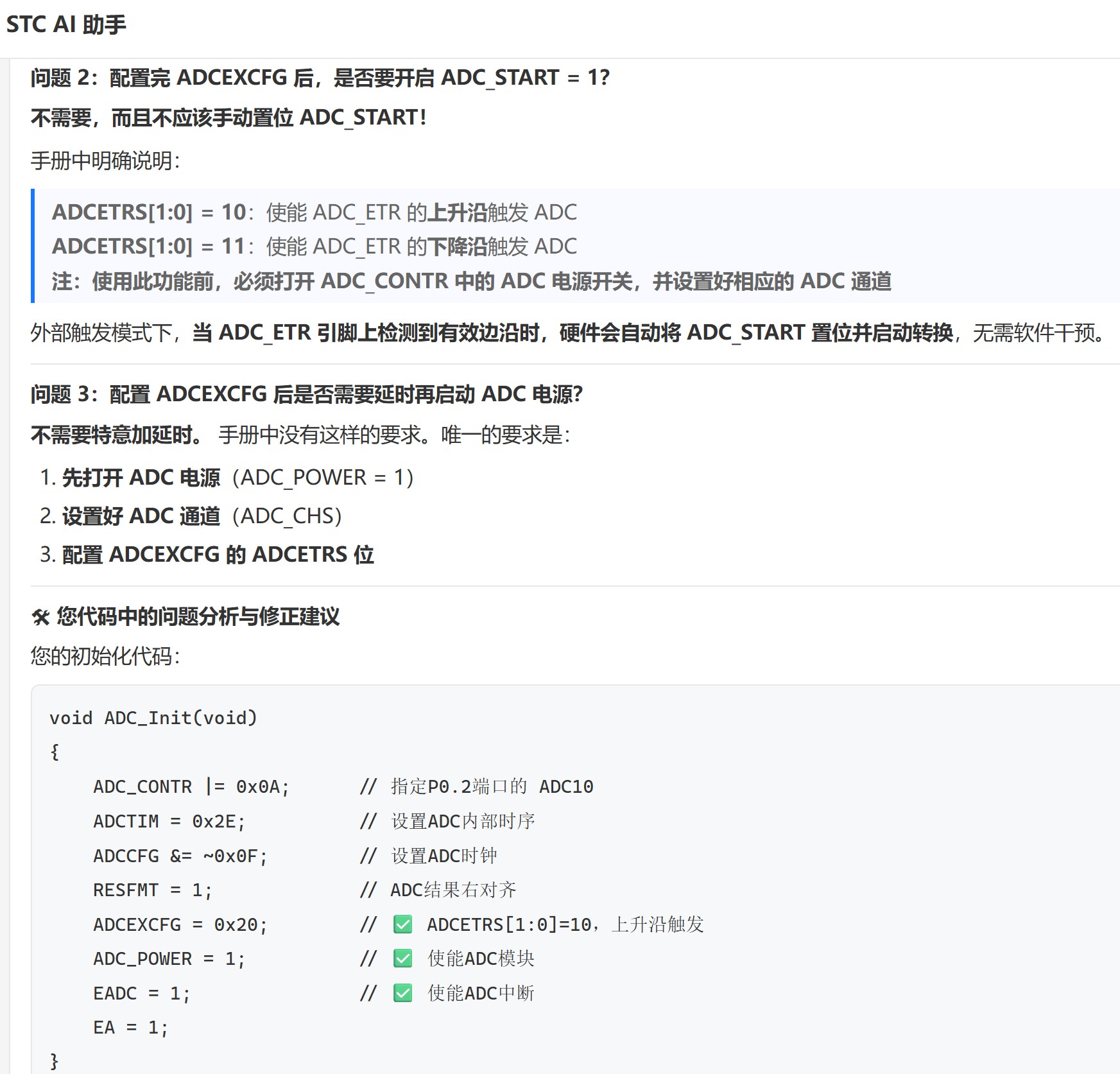

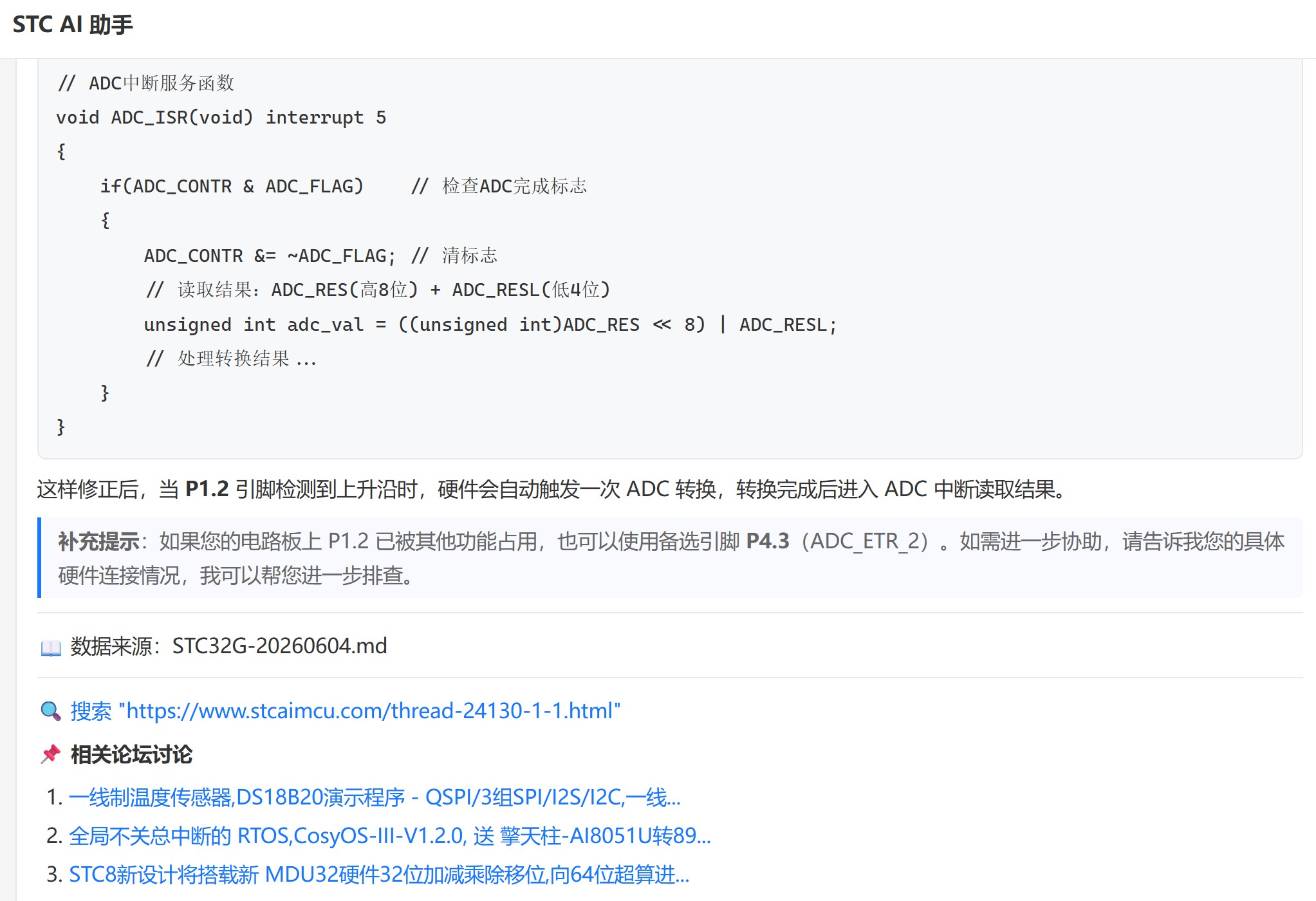

发表于 2026-6-7 20:12:04 | 显示全部楼层
可以将完整的简化测试程序,发给我们 STC 的  【AI助手】分析,
现在 STC 的  【AI助手】,普通问题的技术支持已超级强大,
我前面贴的技术部分,都是 STC 的  【AI助手】的功劳

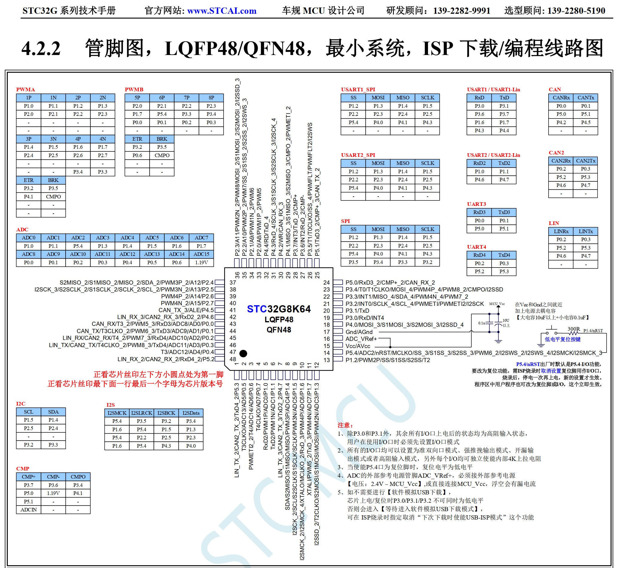

发表于 2026-6-7 21:13:01 | 显示全部楼层
相关问题可先看管脚图
再看外设部分配置
也可使用AI辅助

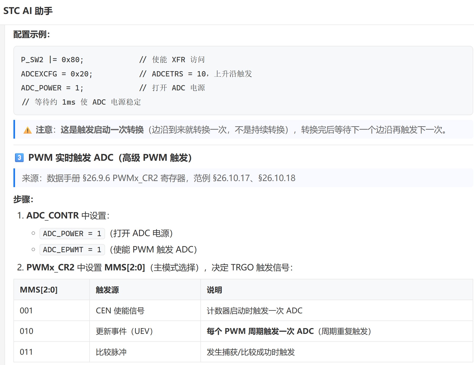

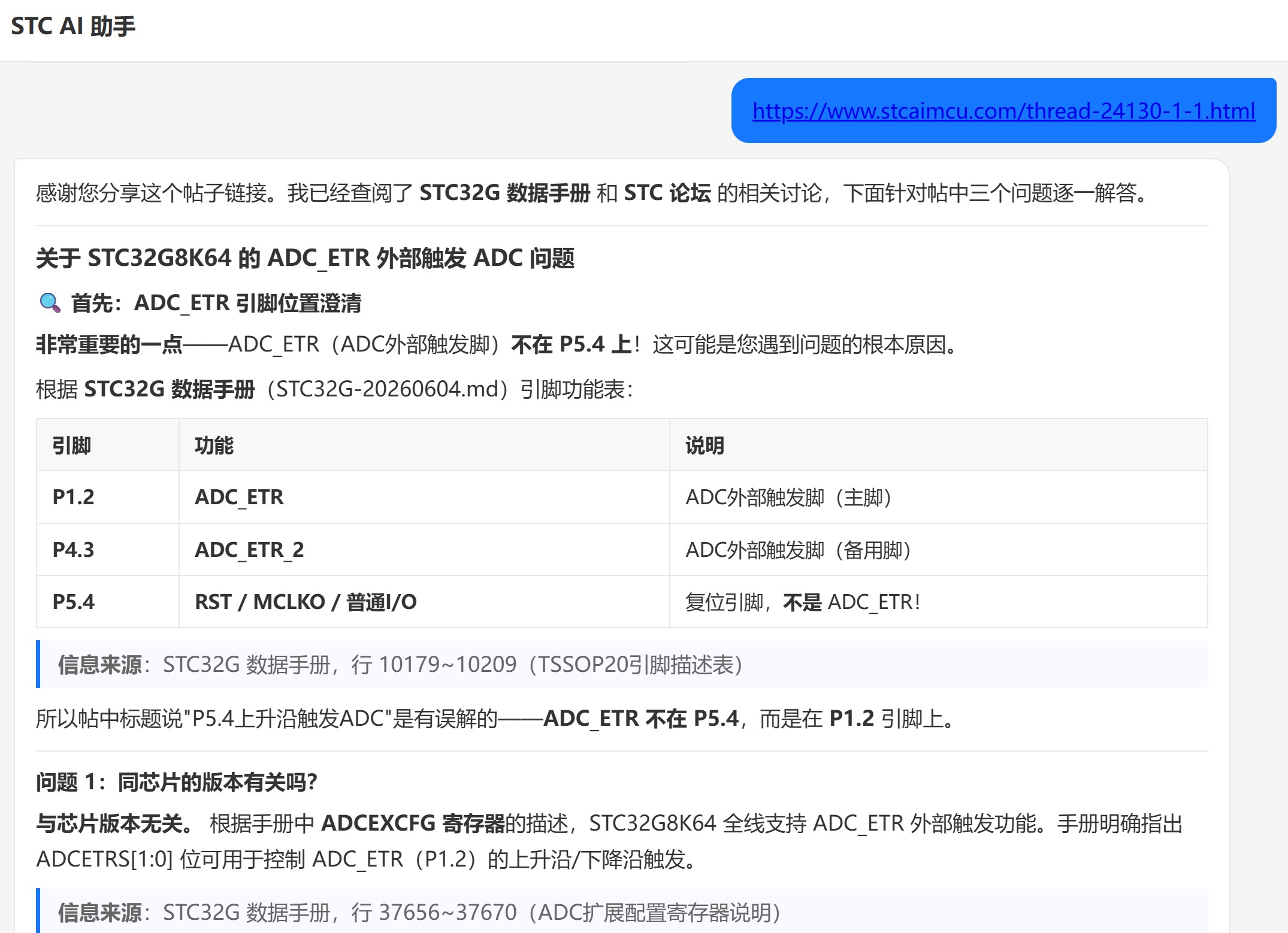

25432

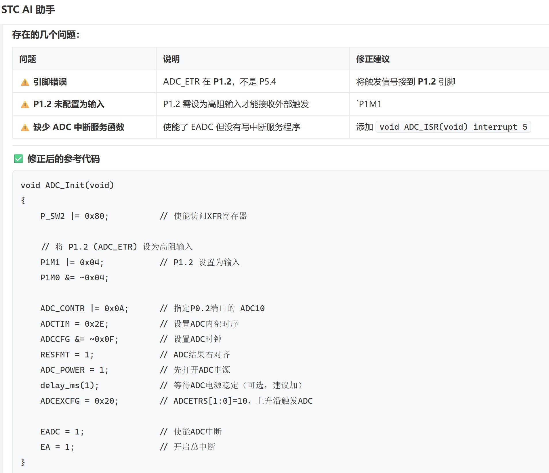

发表于 2026-6-7 21:24:47 | 显示全部楼层

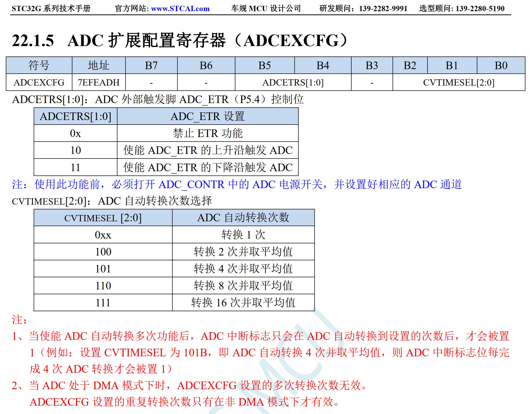

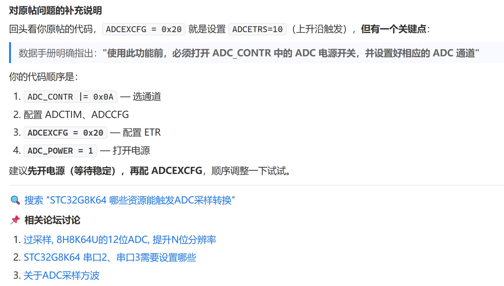

这个技术支持 【AI 助手】完胜,
如下 我是直接 拷贝本贴的链接放【AI 助手】,
【AI 助手】一次找到问题关键:
