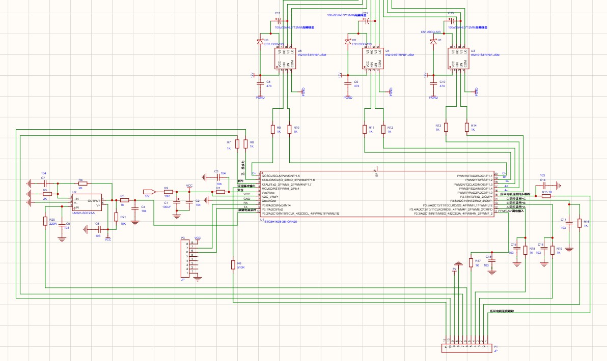

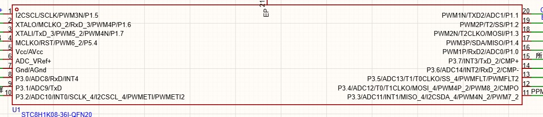

STC8H1K08-36I-QFN20只有P3.2脚能用ADC功能,其他的都不能用是怎么回事?

ADC只有一个外设,多路输入而已,P3.2能正常,那么别的输入通道也会正常的。
没有更多信息,没法进一步判断。

不能用是什么表现,仪表测量电压是?输出值是?
虚焊了?没设置IO高阻输入?
测试下例程试试

可以看手册
可能有管脚特殊说明
