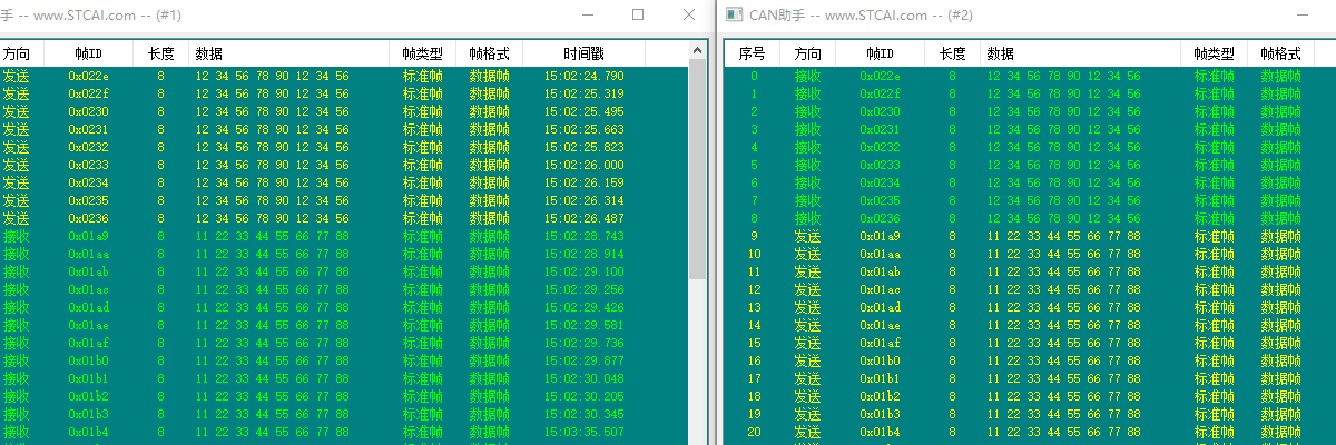

发表于 2023-11-14 11:20:46 | 显示全部楼层
电路补充完整了,还是只有发送,没有接收,是不是我的硬件连接有问题,还是哪里操作不当?

发表于 2023-11-14 14:56:54 | 显示全部楼层
可以了,把原板上的R79、R80去掉

发表于 2023-11-14 15:06:00 | 显示全部楼层
结果
发表于 2023-11-17 09:25:24 | 显示全部楼层
焊了 R79/R80就是要做串口通信实验,那就会影响 CAN,应为是共享的I/O
不焊 R79/R80就可以做 CAN的实验
