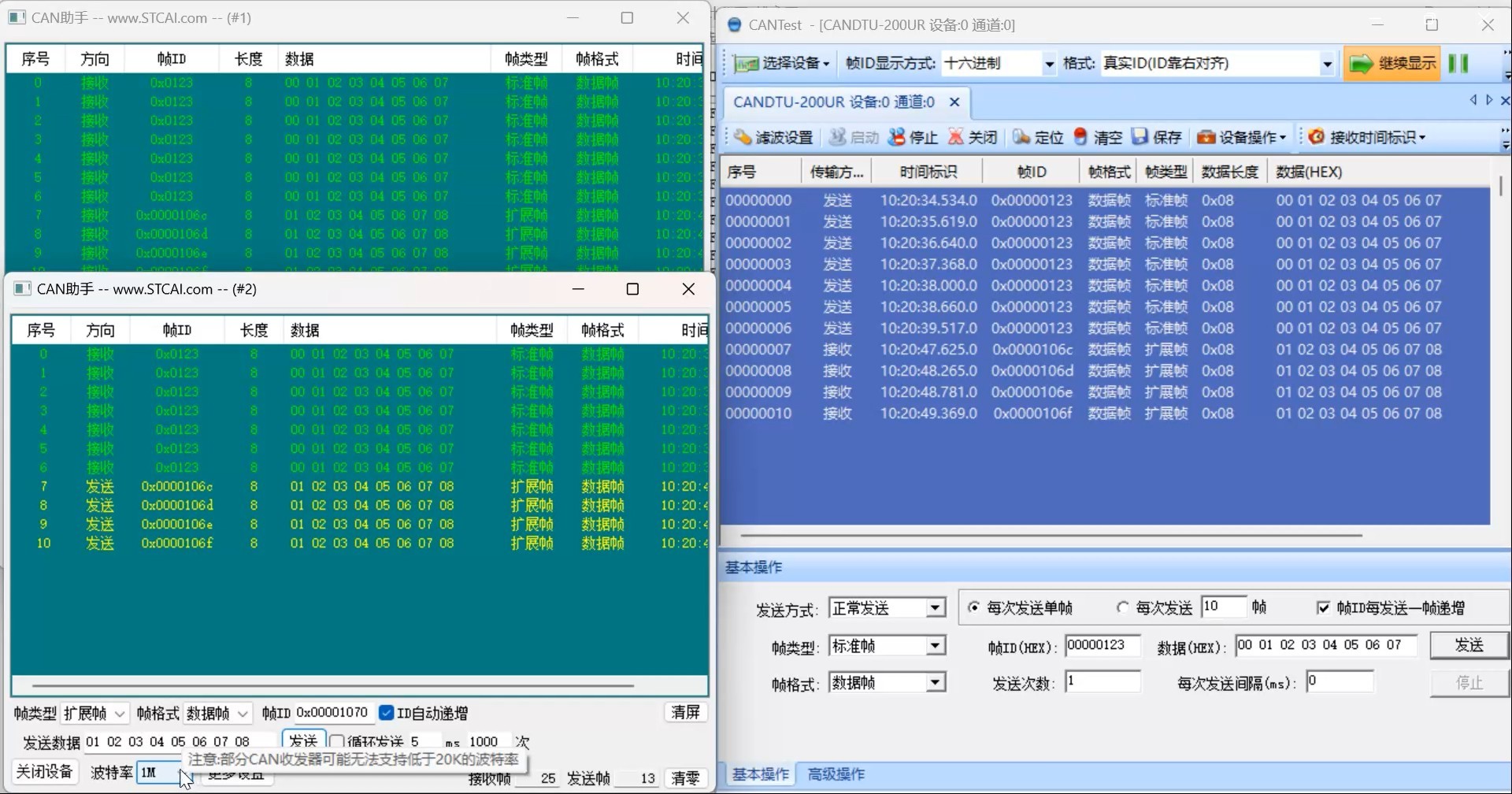

与第三方CAN总线测试工具进行收发测试,
接收第三方CAN总线测试工具发送的报文:
使用STC CAN助手发送报文,第三方CAN总线测试工具接收:

我们在屠龙刀核心功能实验板使用TJA1050收发器测试CAN总线通信,
波特率从【20Kbps ~ 1Mbps】都可以正常通信
