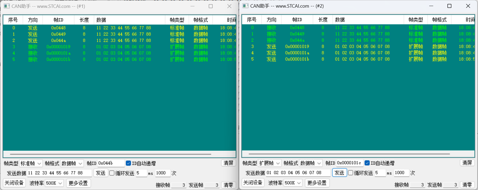

如果你只有一个屠龙刀板子的话,那就烧录 USB-CDC to CAN 程序到板子上,然后通过双串口转双CAN相互收发通信。

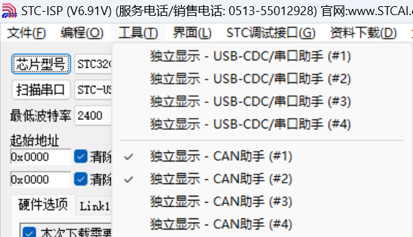

工具菜单里面可以开启2个CAN助手:
在CAN助手“更多设置”里面分别选择一个通道,相互通信:
1楼已经上传了 USB-CDC to CAN 的测试演示视频,可以参考。

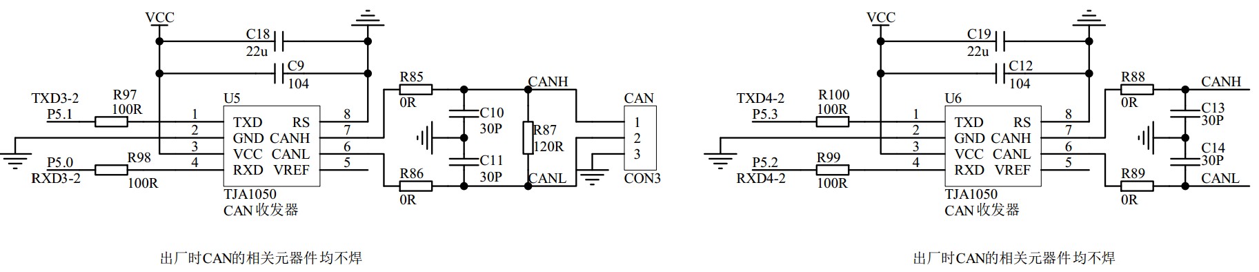

发表于 2023-11-10 14:37:00 | 显示全部楼层
要补焊,CAN的模拟收发器
