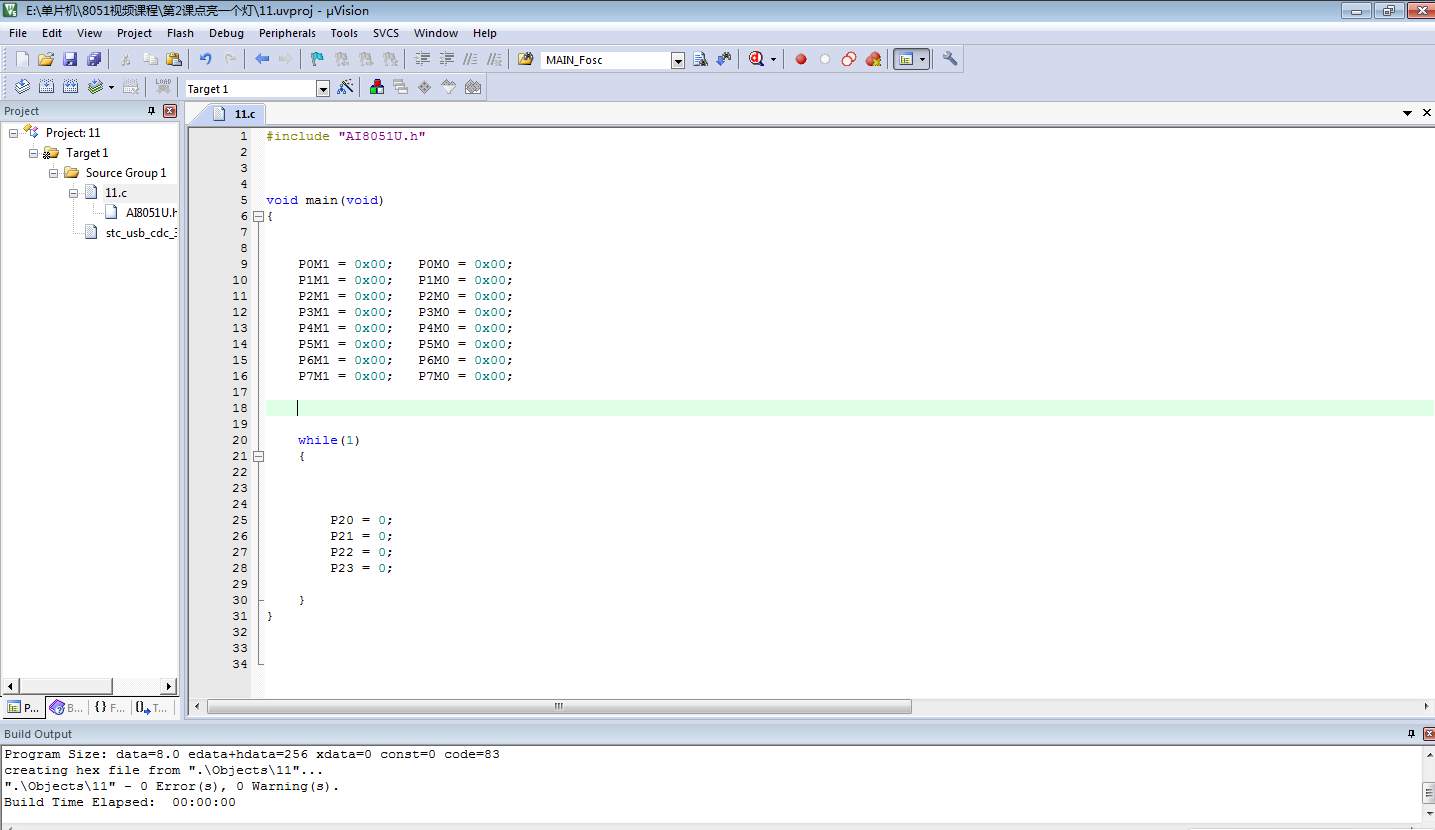

第二课
点亮一个灯

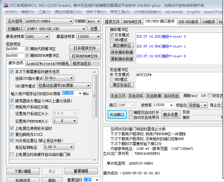

发表于 2026-5-27 12:34:54 来自手机 | 显示全部楼层

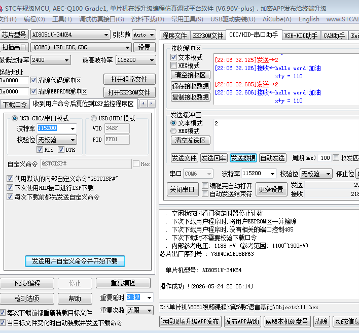

看冲哥视频理解了可以用串口观察结果!

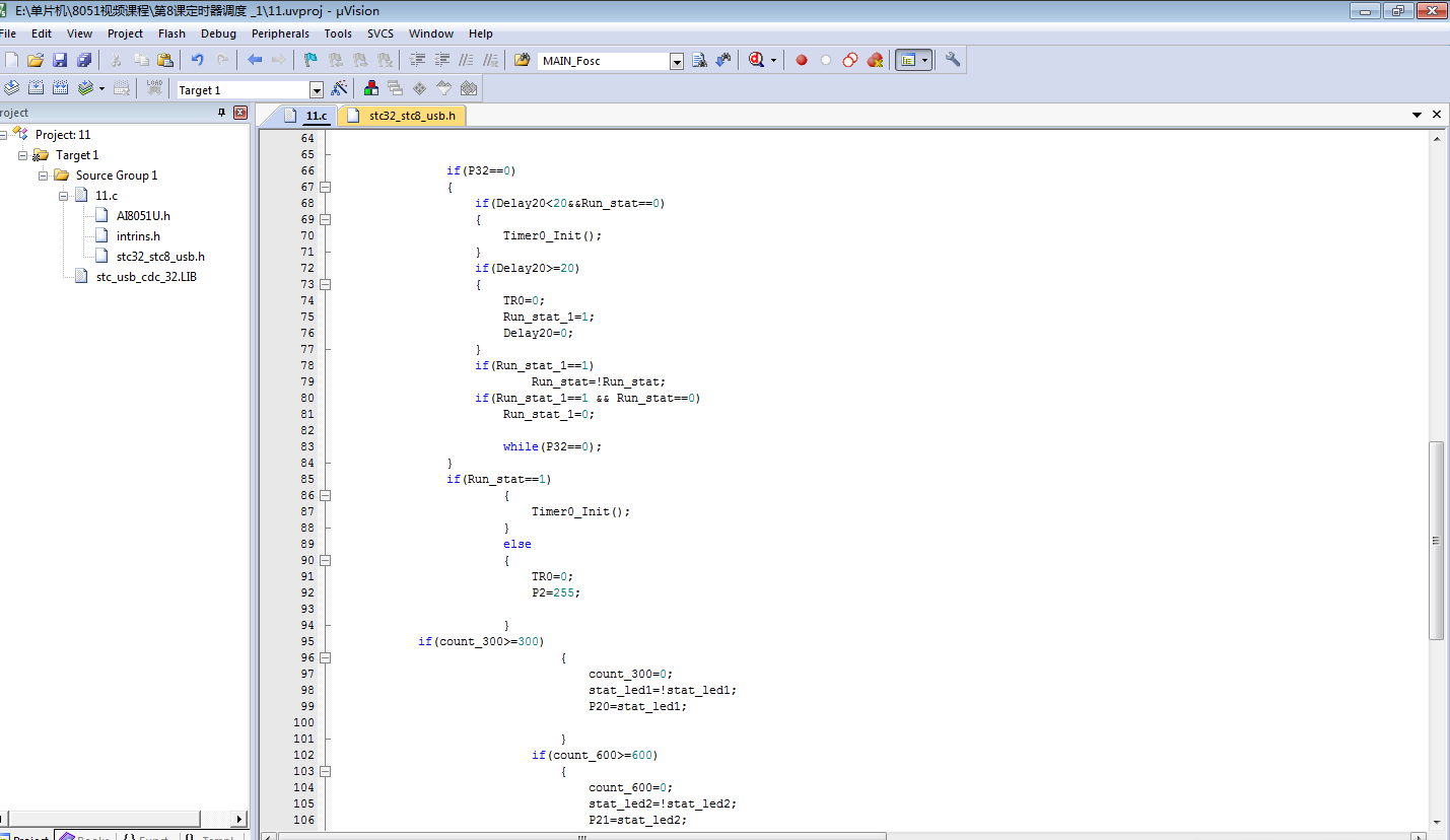

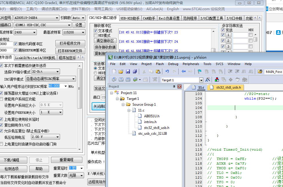

发表于 2026-5-28 20:50:48 | 显示全部楼层

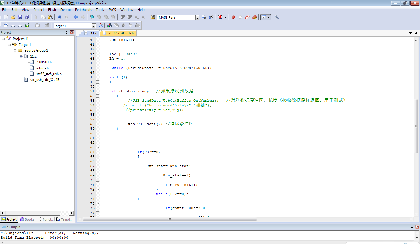

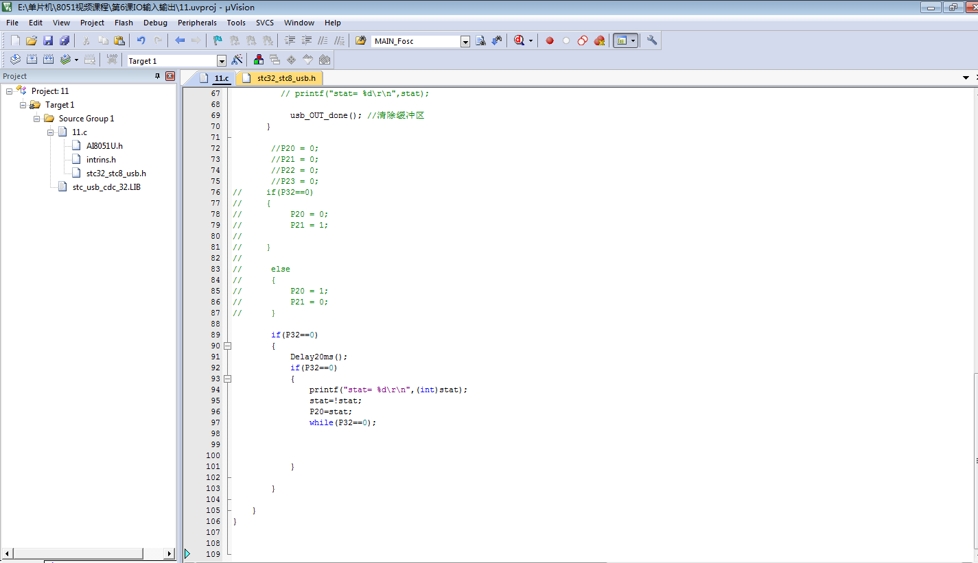

定时调度控制三个灯,按键消抖用的是定时器,请指点一下
