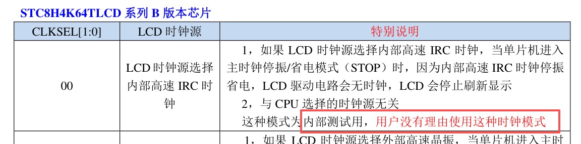

裴工,我这边用另外的两版不同的硬件试了,B板的芯片,LQFP64的封装和QFN48的封装,在LCD时钟选择为内部高速时都有这个情况出现,修改为外部高速后,就再未出现了。
使用A版芯片,使用CPU时钟时,没有出现过该情况

我用你的工程在8H4K64TLCD B版上测试,用核心板+逻辑分析仪,屏蔽无关外设,重启N次都有波形。
另外这个模式手册上既然写了不该使用可能复现了也没意义~~
