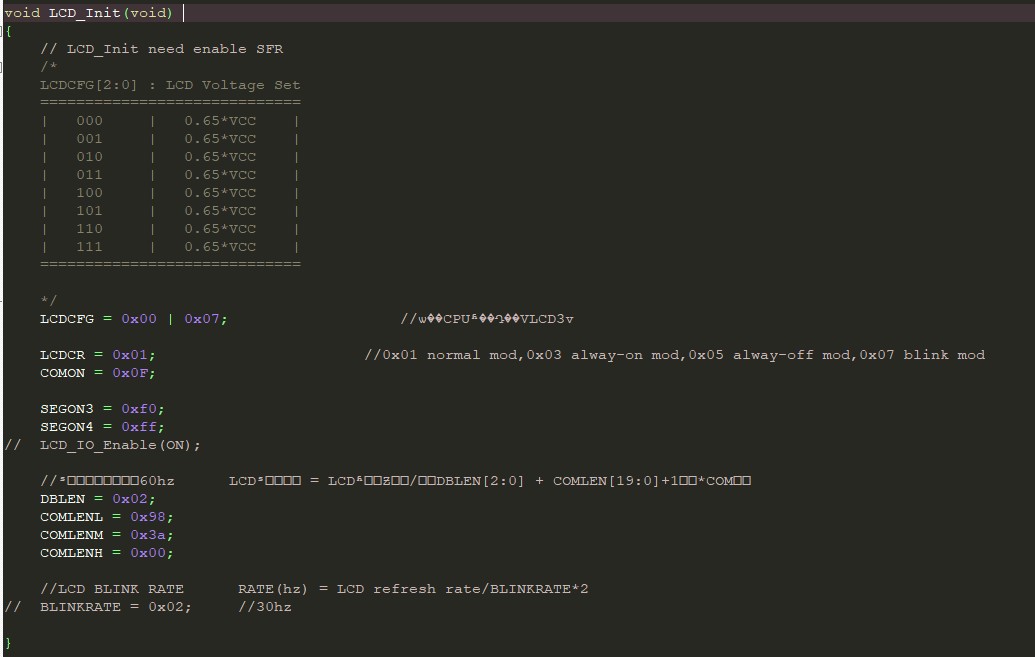

目前使用的芯片为STC8H4K64TLCD-QFN48
开机后会偶尔出现断码屏无显示情况,
其余功能皆正常,除了段码屏没有显示。
且仅在使用b版芯片是有遇到,大概开机几十次才可能遇到一次
下面是LCD初始化的程序
121
5082
11220

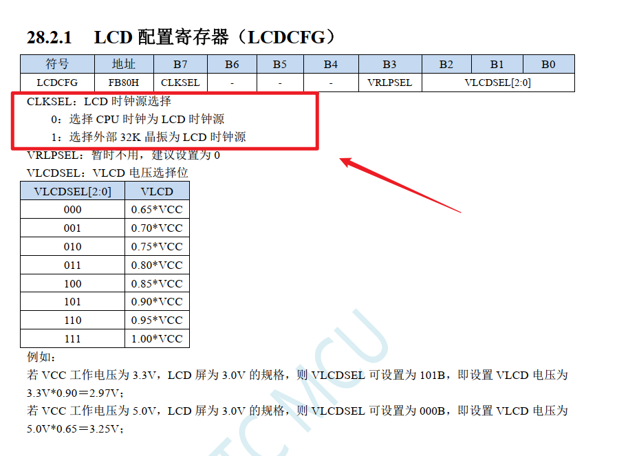

你出问题是哪个时钟源?改了后是哪个时钟源? [attachimg]138230[/attachimg]  详情 回复 发表于 2026-5-26 18:58

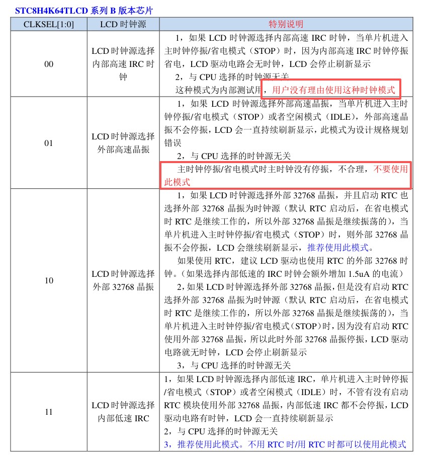

发表于 2026-5-26 18:58:09 | 显示全部楼层
Clo*** 发表于 2026-5-26 14:57
我将lcd时钟源切换到外部高速IRC后,与没修改机器一起开关机,暂时还未出现没显示情况 ...
23
23
 楼主| 发表于 2026-5-27 09:14:20 | 显示全部楼层
出问题用的是内部高速IRC,改了以后是外部高速。本身不需要用到STOP和IDLE模式。
