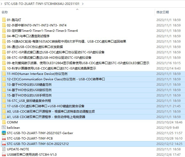

全新 至强 USB全家福-演示程序包发布,2023/11/1
一箭双雕之USB转双串口例程包全新升级@STC8H8K64U
1.  更新USB相关例程的USB库文件;
2.  增加例程“11-HID(Human Interface Device)协议范例”;
3.  增加例程“12-CDC(Communication Device Class)协议范例 - USB-CDC转单串口”;
4.  增加例程“13-基于HID协议的USB键盘范例”;
5.  增加例程“14-基于HID协议的USB鼠标范例”;
6.  增加例程“15-基于HID协议的USB手柄范例”;
7.  增加例程“16-STC_HID_USB鼠标/键盘复合设备例程”;
8.  增加例程“17-USB-CDC虚拟串口转串口+USB-HID键盘的复合设备”。
A0例程添加按P3.2口按键手动控制断开S-VCC供电,松开按键恢复S-VCC供电,
     这样烧录A0时也可通过按P3.2按键手动给目标断电做串口烧录器使用;
全新范例程序/原理图 资料下载链接,是 2023/11/1 的最新资料
深圳国芯人工智能有限公司-核心功能实验板 (stcai.com)
