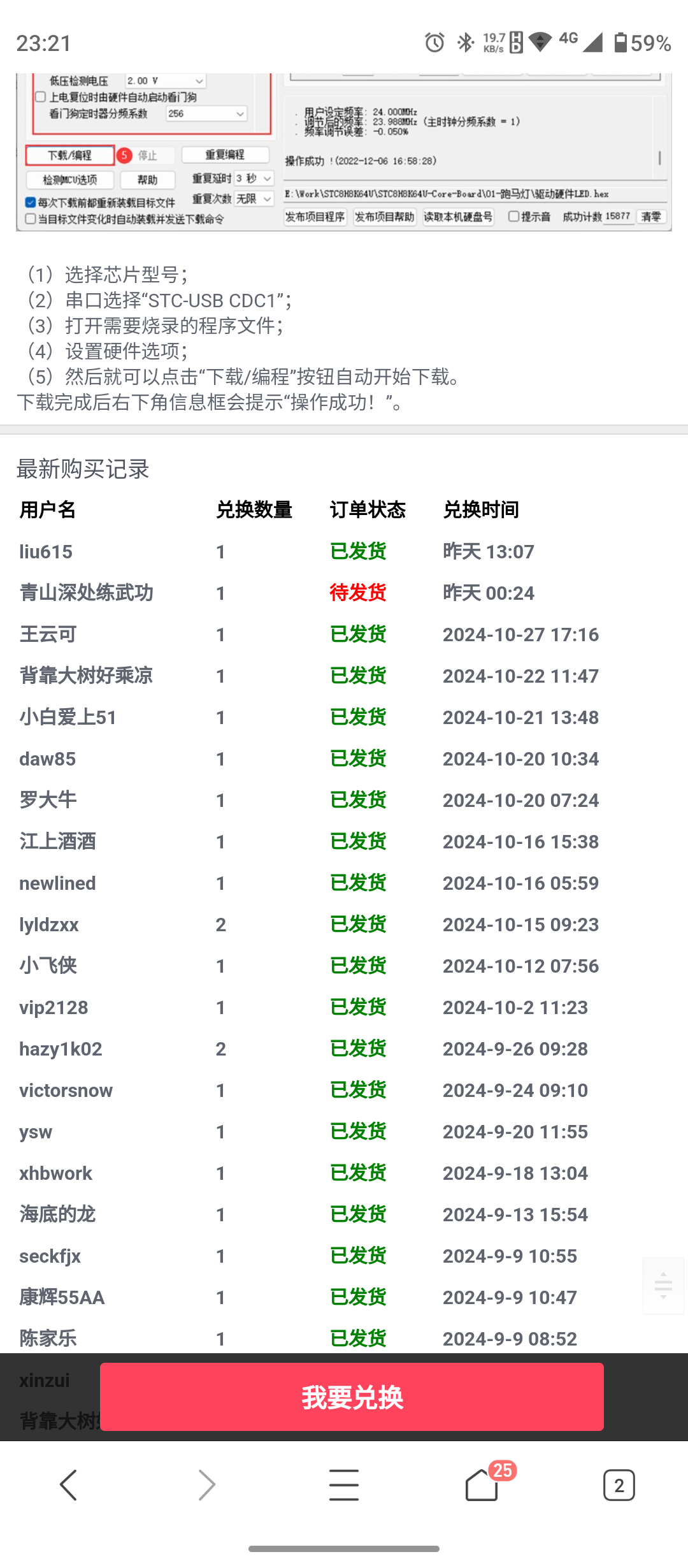

发表于 2024-11-5 23:23:49 来自手机 | 显示全部楼层
你好,问下为什么我积分商城兑换的一箭双雕,没有发货啊,我看比我晚兑换的已经发货了
