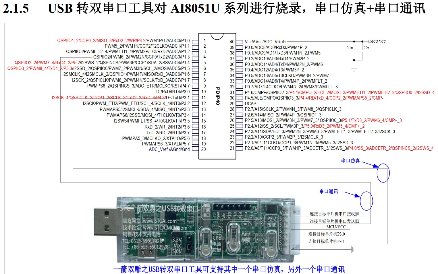

实话实说,我想做一个简单的USB转TTL。
用stc系列的芯片。比如用stc8h2k08u。Sop16
只需要实现USB转TTL就可以了。
根据开源的工程。还有资料文档。现在已经了解到应该是可以实现这个功能的。
现在遇到的问题就是选哪种芯片。看来sop8的可能在下载器上已经放弃掉了。
现在研究sop16  请教这个在下载的时候是不是。还是需要断电也就是加一个按钮。完成最初的下载。
还是说直接在d+或者d-线上直接接上300Ω电阻来下载。
这个出现的USB效果是什么样?
实现一键下载的话,我估计也是可以实现的。应该是在电路中加了470欧姆。以实现在0.5秒的时间内把单片机上的电用光。
今天估计不会有人回答我还是直接去测试吧。
等到测试好了自己开个帖子开源一下。
现成的 SCH/PCB, 直接使用,或自行改造 [attachimg]57186[/attachimg] 立创开源: USB 转 单串口 / 双串口@8H2K12U-SOP8/SOP16 - SCH/PCB EDA设计技术交流区 国芯技术交流网站 - AI32位8051交流社区 (stcaimcu.com)  详情 回复 发表于 2024-9-16 15:42

这一个原理图我已经打样.准备测试。
看这情况应该是先把芯片烧录好才能焊接。
已经完成的测试就是烧录好了之后电脑可以识别出两个串口。
烧录软件上已经找不到烧单个串口的功能了。
具体的下载功能还需要打样回来再测试。
有些东西就应该做的简单而好用。
举一个别的例子。
之前买过一个多功能的USB转TTL, 还可以转485, 还可以转232。但是需要拨码。
还有好多的插针。结果现在不知道丢到哪里去了。因为根本就不实用,麻烦还贵。
自己在网上买的USB转TTL好用。但是需要自己加一个常闭的开关。
还有就是不防反接。价格也不算贵。当然自己做就更便宜了。
而且可以把开关自己加上。加成本更低的鼠标键做开关。连接还是用经典的杜邦线为好。
等到测试回来之后,如果成功我也会继续开源。

我也做了一个,把USB输入5v加一个1000uF的电容,把烧录电源控制MOS管换成MOS对管,增加放电功能。可以解决烧录时,虚拟串口被重置的问题和被烧录的板子上有大电容,不好烧录的问题。图中输出的3个USB口,是为了我自己使用方便。不用,可以省去。我的板子,自己雕的,试用下来,效果明显。
USB供电的线路不建议搞1000uF的滤波电容,除非有软启动电路做保障,否则很容易烧坏一些脆弱的USB接口  详情 回复 发表于 2024-10-8 20:59
