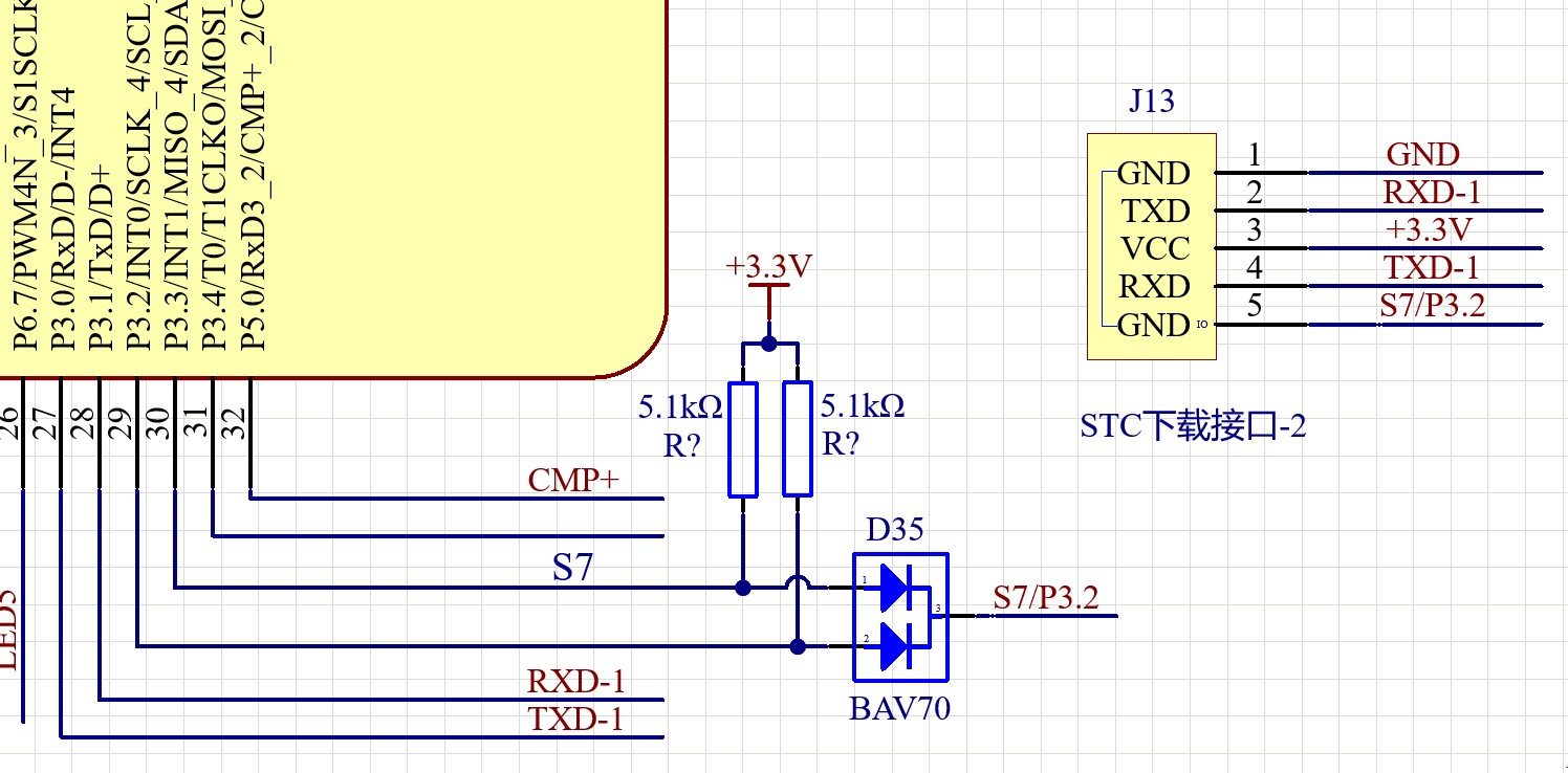

STC32芯片有个选项,ISP下次冷启动时P3.2/P3.3=0才可以下载程序,原理图设计时我将这两个引脚分别用5.1K电阻对GND启动时未设置IO口情况下可以拉成低电平满足下载要求吗?
这两颗电阻又不能用得太小,系统又要求省电低功耗,这两个引脚平时不用,只要求满足下载要求就行!最低要用多少K电阻??

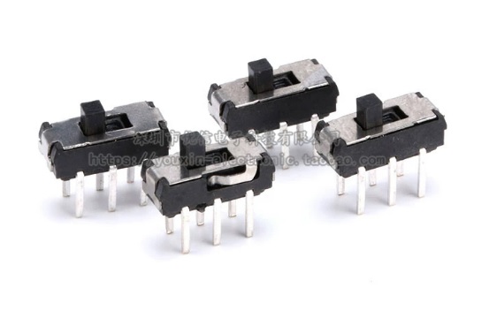

做产品不能这么干,你这成本高呀, 用两颗电阻能解决的话,就不能用拨码开关,要考虑量产呀?
我现在是用下图这种方法,下载时插入排针时拉低P3.2/P3.3的,
但我想用2只电阻固定死,用5.1K电阻上电时能拉低下来么?

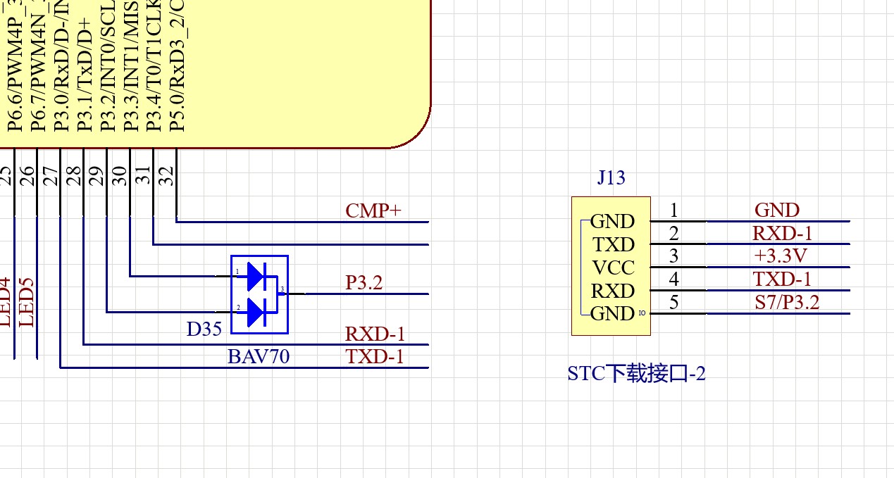

发表于 2026-5-22 18:07:51 | 显示全部楼层
我的想法和楼主不一样,考虑功耗的话,应电阻上拉才对,需要烧写时再通过开关接地,这样电阻就只在烧写时有功耗;
难道说楼主有办法在上电时让P3.2/P3.3置为高电平然后再置为低电平,所以电阻下拉不耗电?
那两个脚不用的话可以不要二极管、直接短接在一起用一只电阻上拉。

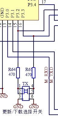

发表于 2026-5-22 19:08:26 | 显示全部楼层
加上拉电阻不下载程序时上电启动会不会快一点呢?
https://www.stcaimcu.com/forum.php?mod=redirect&goto=findpost&ptid=4325&pid=212612  详情 回复 发表于 2026-5-22 19:31

发表于 2026-5-22 19:31:06 | 显示全部楼层
https://www.stcaimcu.com/forum.p ... 4325&pid=212612
