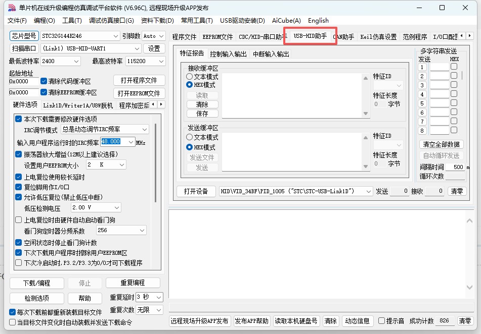

请问这个有上位机HID通信例程吗,基于C#的
使用下载软件中自带的HID调试工具就可以 [attachimg]117410[/attachimg]  详情 回复 发表于 2025-10-13 09:27

 楼主| 发表于 2025-10-13 09:27:57 | 显示全部楼层
