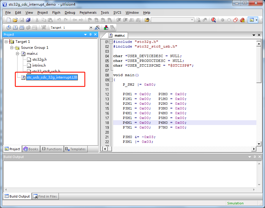

第三步、将库文件“stc_usb_cdc_32g_interrupt.lib”也添加到项目中
STC32G/STC8H中断模式的STC USB-CDC/虚拟串口库及使用说明-2.png

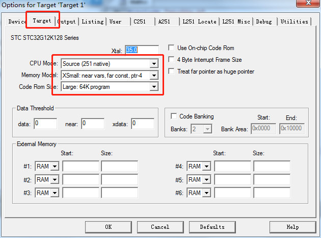

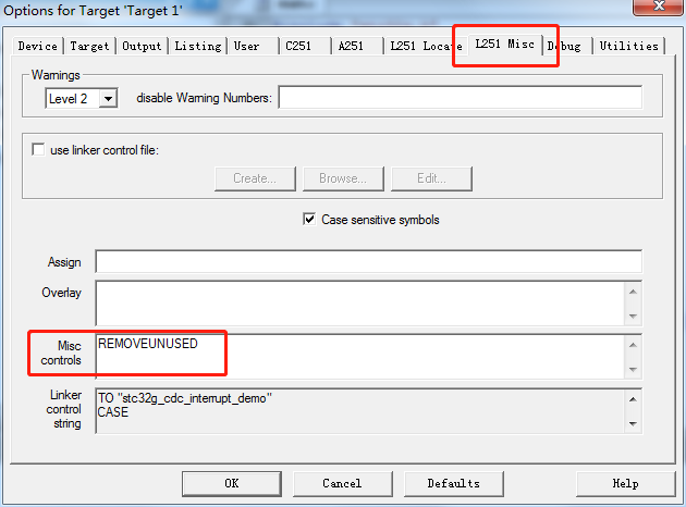

第四步、对项目进行如下设置
STC32G/STC8H中断模式的STC USB-CDC/虚拟串口库及使用说明-3.png
STC32G/STC8H中断模式的STC USB-CDC/虚拟串口库及使用说明-4.png
STC32G/STC8H中断模式的STC USB-CDC/虚拟串口库及使用说明-5.png

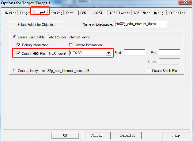

第五部、最后对项目进行编译产生HEX文件
STC32G/STC8H中断模式的STC USB-CDC/虚拟串口库及使用说明-6.png
将hex文件下载到目标芯片中即可。

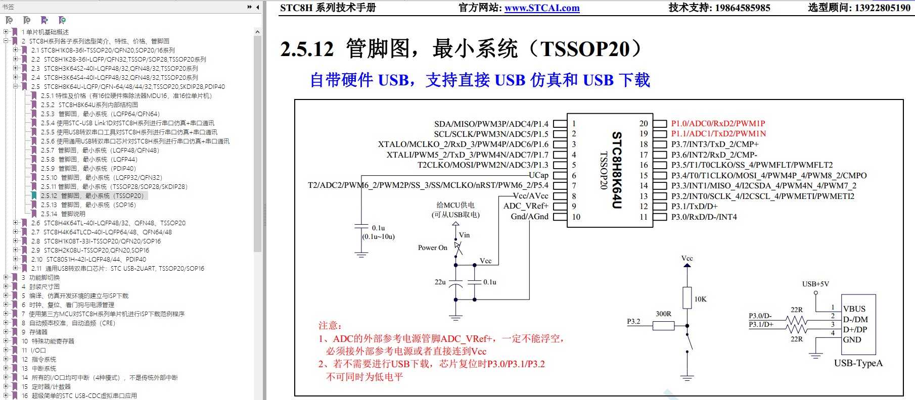

发表于 2024-1-18 19:54:34 | 显示全部楼层
那个芯片我们手上没有,你直接换
STC8H8K64U-45I-TSSOP20/SOP16, 人民币1.4;
我们 免费+包邮 送 您
下图硬件 USB直接下载,不是软件模拟 USB下载
  • 打卡总天数:904
