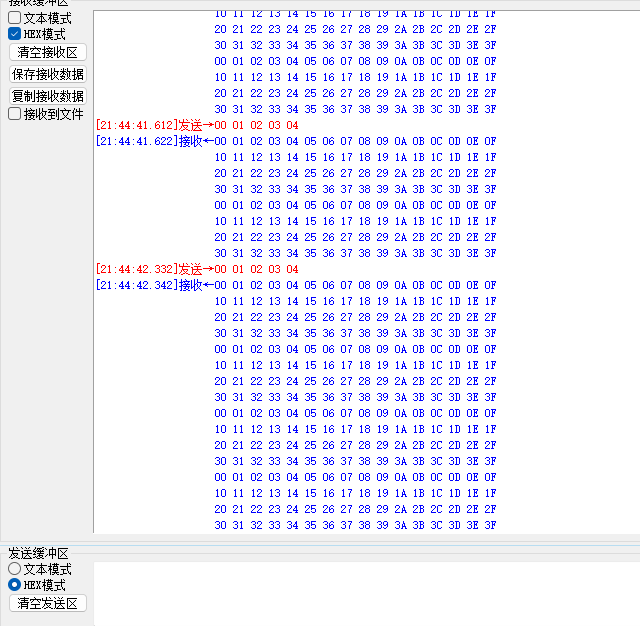

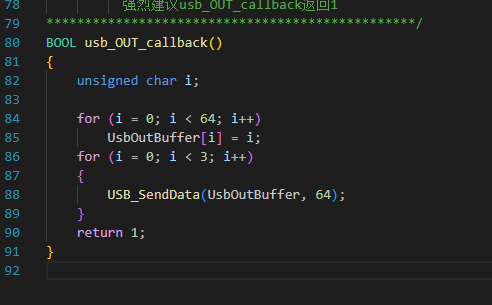

如果发送的信息超过64个字节,比如调用USB_SendData()  3次,发现不是每次都收到192个字节,部分会留到到下次发送,如图片所示。要怎么操作?
BOOL usb_OUT_callback()
    unsigned char i;
    for (i = 0; i < 64; i++)
        UsbOutBuffer[i] = i;
    for (i = 0; i < 3; i++)
        USB_SendData(UsbOutBuffer, 64);
    return 1;
