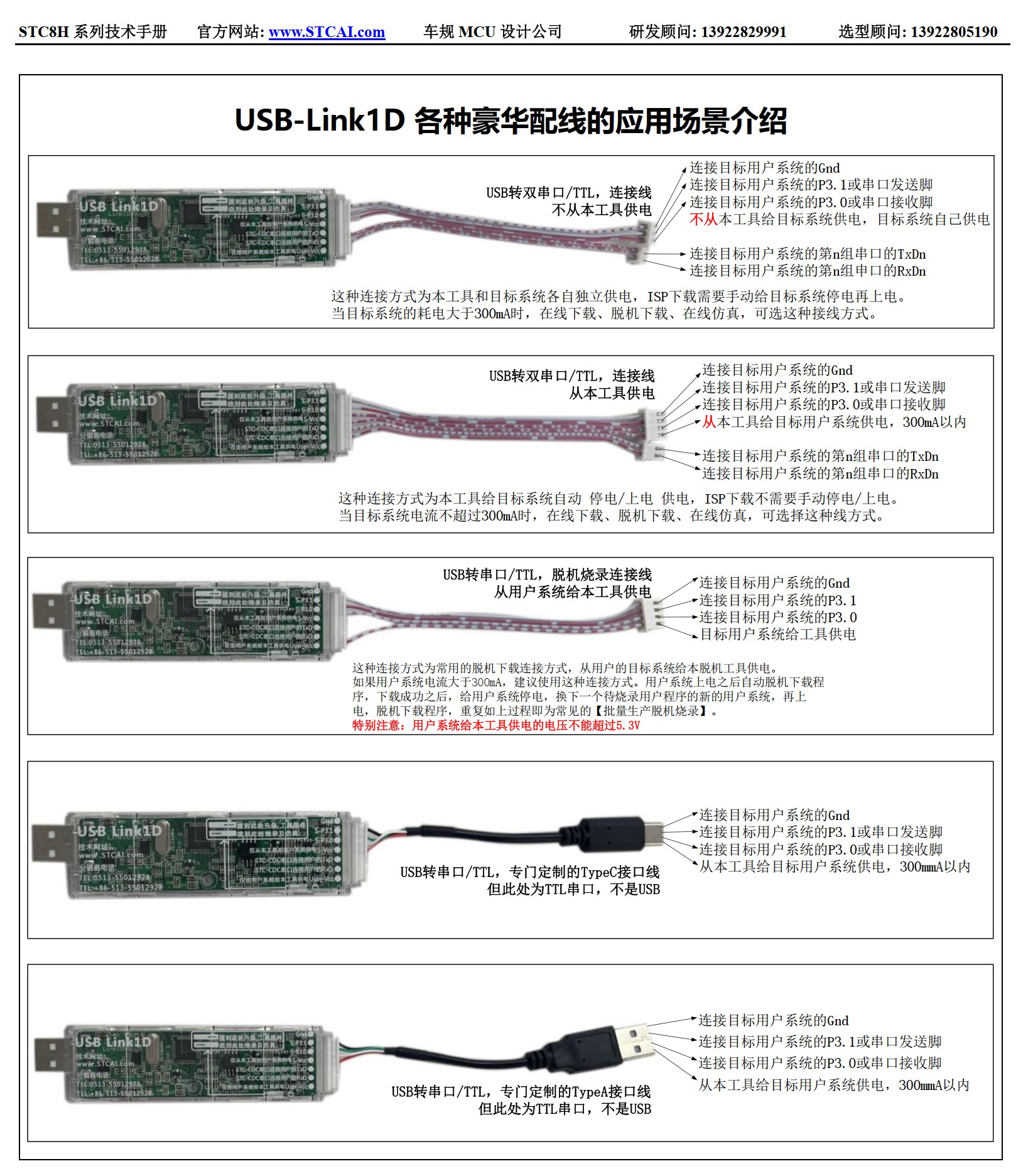

使用官方的烧录器“STC-USB Link1D”能否解决这个问题。板子没有引出VCC,只引出GND,P30,P31三个脚。

可以
