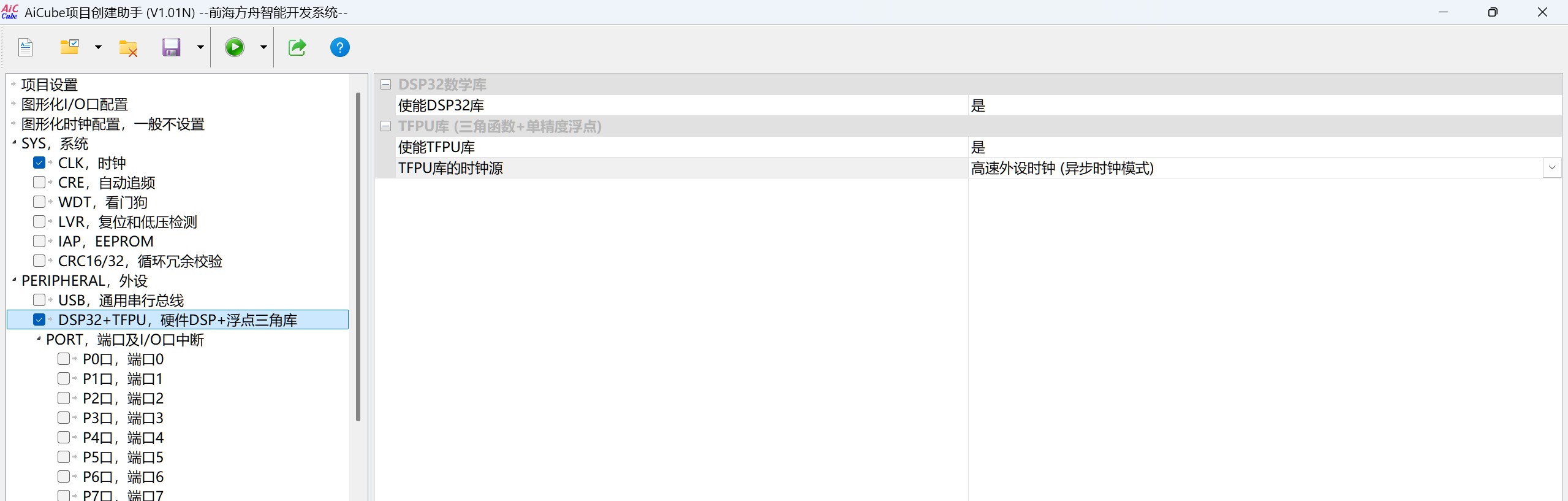

请教一下在AIcube里将TFPU的时钟源选择为高速外设时钟的话,
才能使用图形化时钟配置里的TFPU时钟吗。
如果选择为系统时钟,是不是和系统时钟相同频率

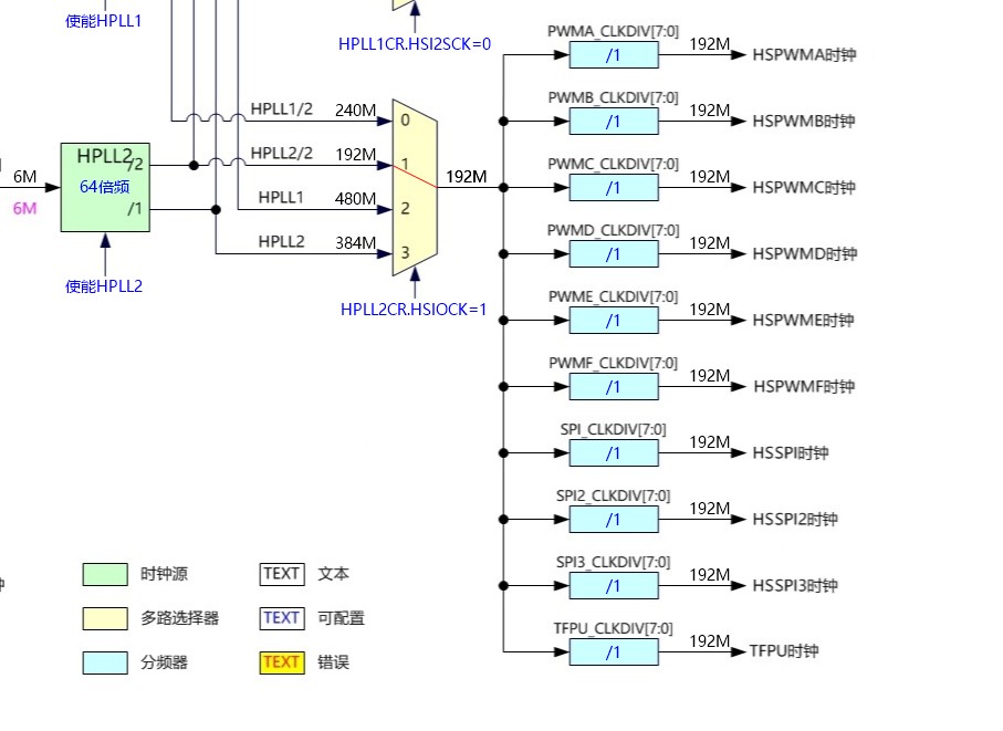

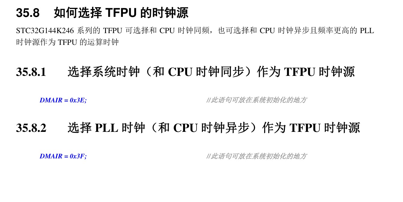

注意此型号SPI不开PLL无法使用,而TFPU看手册:

PLL时钟频率更高
功耗可能大点

PLL本来就是用来进行高速运算的,不然设计丅FPU就没意义了
