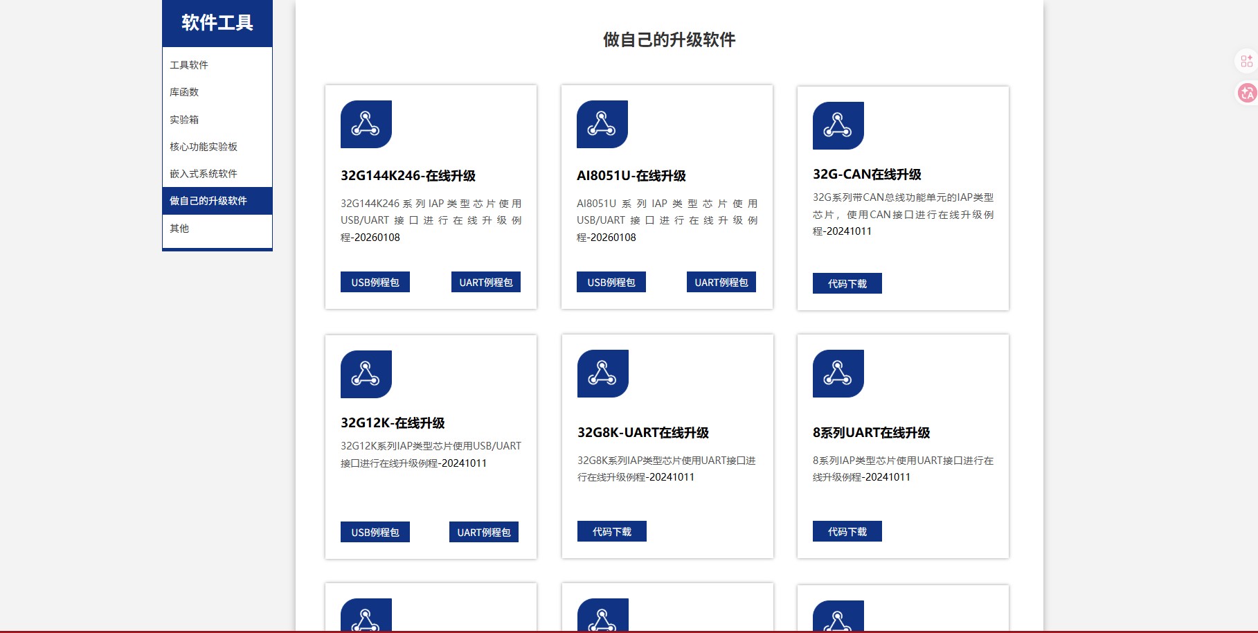

请问有人知道这个uart的升级例程和usb的升级例程又什么区别吗,还有就是这个升级是升级什么的,我想做一个OTA无线串口更新应用程序的功能有没有佬能提供一下思路

uart升级是通过uart升级如果是电脑需要usb转uart模块升级,usb是直接通过usb就能升级不需要usb转uart模块,如果要实现OTA无线串口更新应用程序需要uart升级把无线串口和单片机的uart对接来实现。

还有个问题是,我的无线串口不是接的p30,p31,而是另一个串口,这样的话还可以实现OTA吗

可以的,OTA升级可以完全自定义协议,自定义接口。
