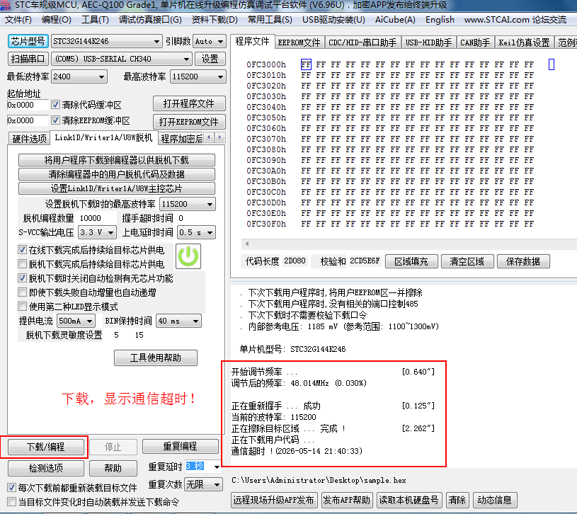

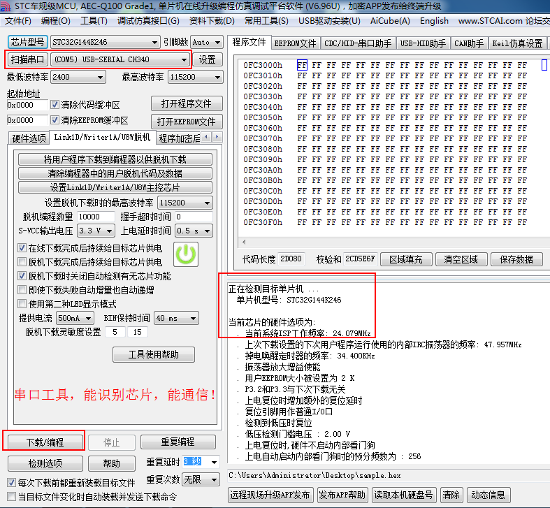

第一步:程序下载使用 串口下载,无法识别芯片!反复对照芯片资料,原理图,PCB板,测各个要点的电压,确定芯片已工作!
第二步: 查看文档后,在 P3.0 P3.1加上拉10K电阻,能识别到芯片,下载程序却显示 "通信超时 !"
第三步:使用厂家提供的  USB-LINK1D  显示 下载失败!!!
第四步:将 USB-LINK1D 配成脱机烧写工具;程序先写入USB-LINK1D,然后USB-LINK1D脱离电脑,给STC32G144K246脱机下载,奇迹出现了,程序下载成功!板子上的LED灯成功点亮!

大量烧录过STC32G144K246,也部分遇过类似的问题(包括今天)。出现超时的电脑是信创电脑(国产CPU)+另外的WIN10, 也是超时。更换过一箭双雕、STCLINK及TB的CH340的下载器都一样(使用最新版的ISP软件AiCube-ISP-v6.96V-plus)。我的解决方法是临时换另一台INTEL或AMD的电脑就OK了。后来不死心,经试验,将波特率选1200/1200就可以下载成功,但程序末段下载耗时较长。估计是兼容性的问题。但我的板子支持USB下载(有P32开关),改用USB更快更稳定。供参考。
