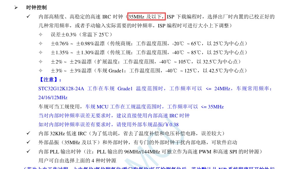

我这边无论直接烧录你压缩包里hex还是重新编译都能识别。 怀疑35M接近你那颗IC的极限?降低主频试下。 [attachimg]137607[/attachimg]  详情 回复 发表于 2026-5-13 22:59

发表于 2026-5-13 22:59:10 | 显示全部楼层
xinxi*** 发表于 2026-5-13 21:51
大佬, 工程已上传

发表于 2026-5-14 08:48:25 | 显示全部楼层
我将主频设置为24M可以了, 这个芯片是我前两天刚在论坛上兑换的啊...
