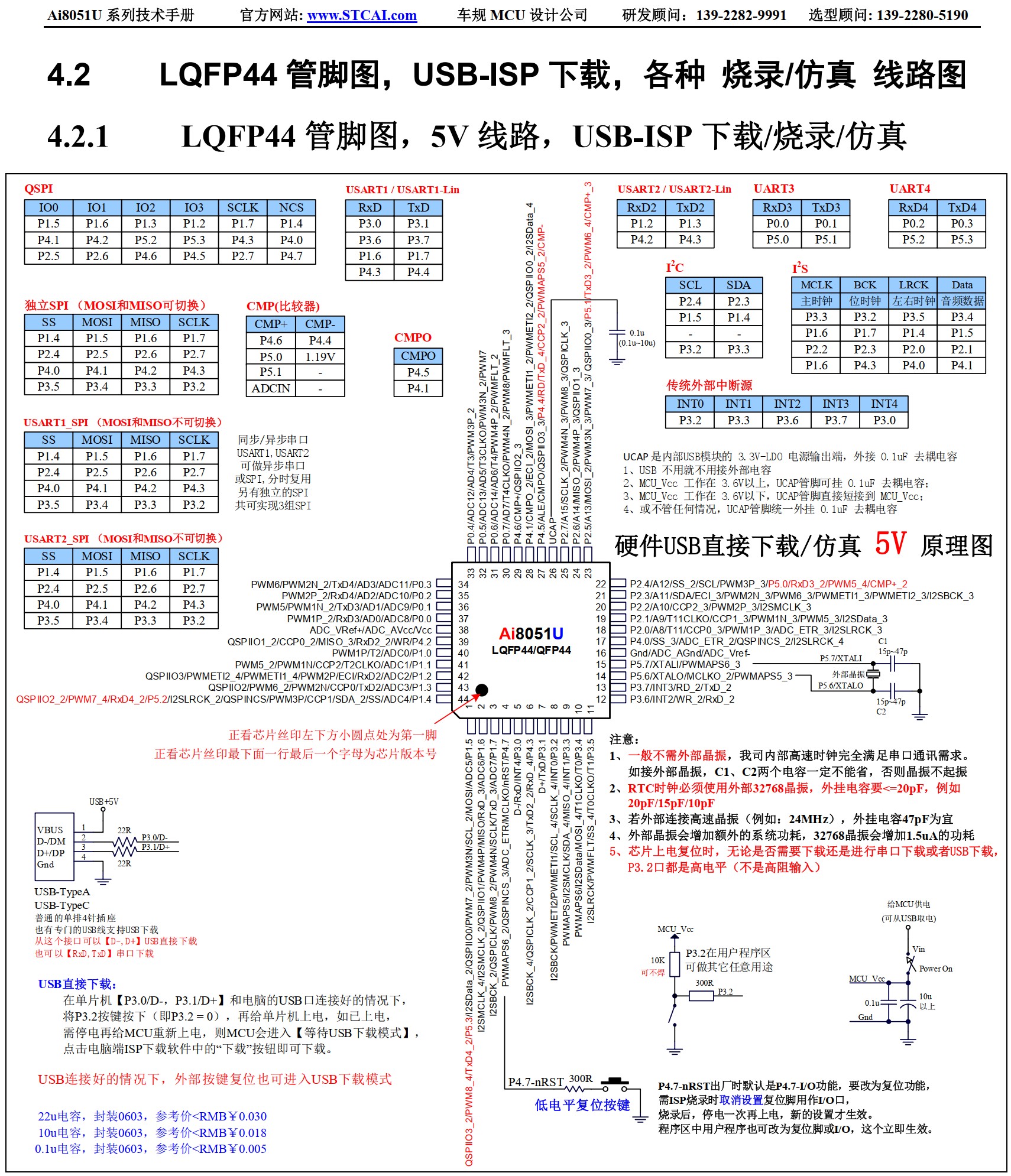

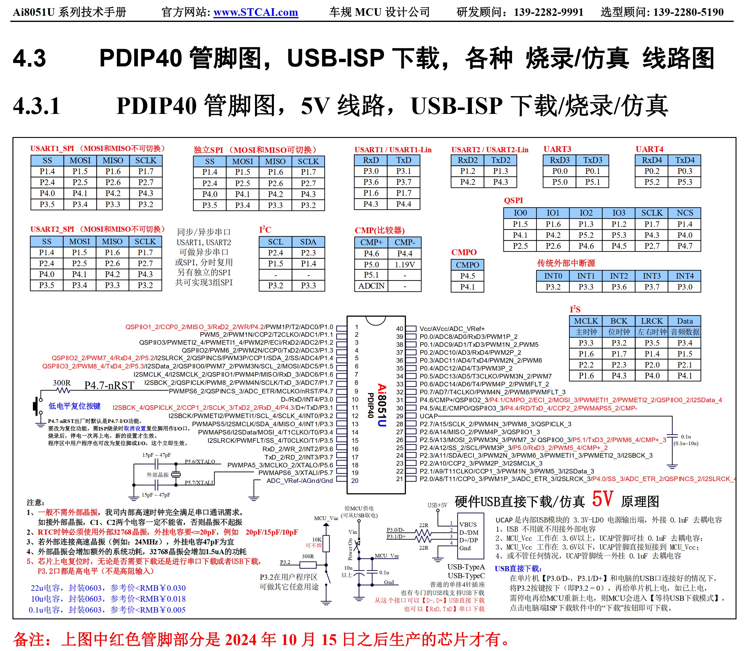

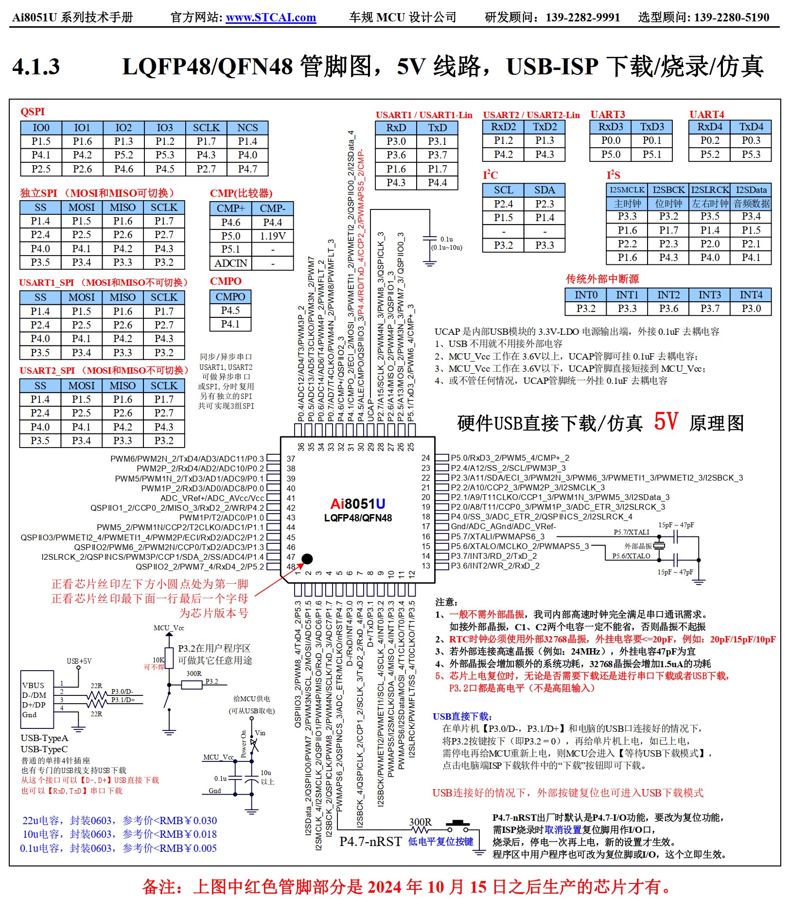

没招了,继续看PDF
老大的红字,红色标记是24年10月15日之后才有的,
放大看,开到了,P1.5上面居然有个P5.3,这啥意思不懂
代码里面P5M1可是等于0的,改成0X08,编译下载,
OK了,那个该死的跳变终于没有了
但是32位模式的值还是不对。
没辙了
模仿那个例程改成查询方式,关闭ADC中断,
放到主循环里面,居然也OK了。你说这啥情况。

发表于 2026-5-12 12:24:16 | 显示全部楼层
封装脚数不够用,硅片多个管脚暴力并联在一个封装管脚上,没有进行切换隔离,同时使用这些管脚时会冲突.

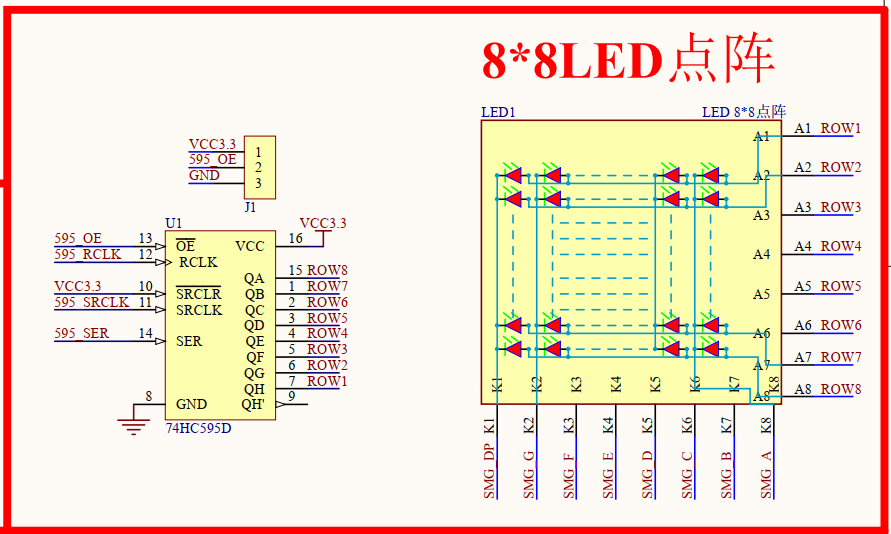

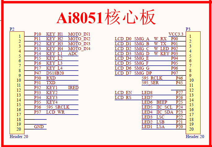

发表于 2026-5-12 15:39:03 | 显示全部楼层
我也是遇到同样的事情,在用这个普中51-Ai8051U单片机学习板
我用擎天柱+普中51-Ai8051U单片机学习板+LED点阵屏
设计一个电子骰子
595 SER 用P4.5 ,LED点阵屏不工作
P4.5上面居然有个P4.4,我尝试把P4.4设置高阻态,LED点阵屏才工作

发表于 2026-5-12 15:42:05 | 显示全部楼层
哎,这一个脚上面搞2个IO,给我整的,耗费了好几天

发表于 2026-5-12 15:56:29 | 显示全部楼层
仔细看了,居然有5个IO都是有这种情况的。要么把另外那个设为高阻态要么标准IO方式,如果是推挽,会不会烧掉IO?
如果发现盗版,是否可以利用这5个IO烧掉自己?
