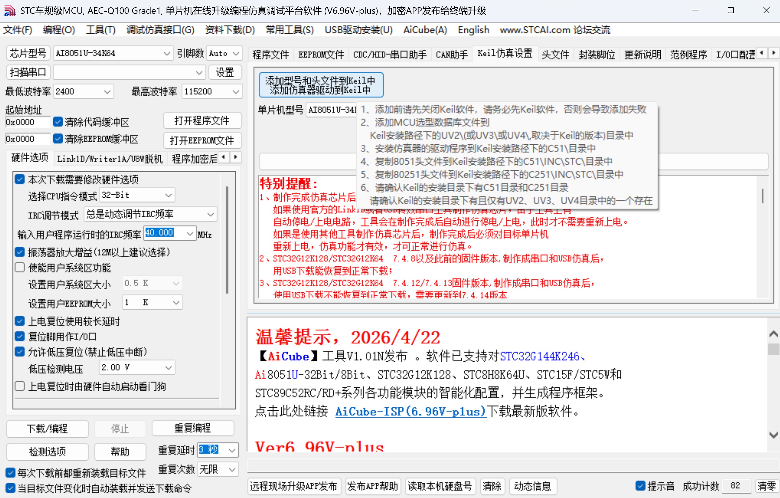

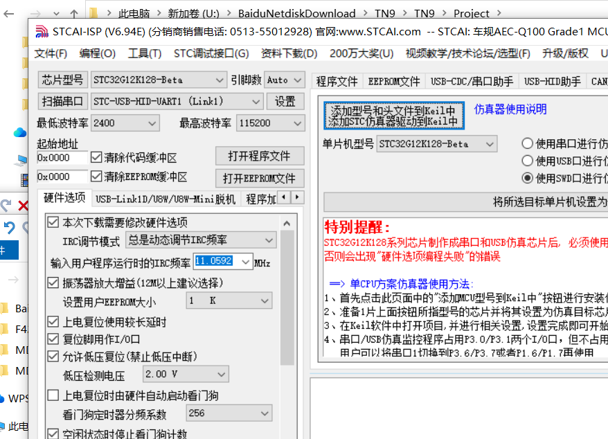

我用STC ISP软件把型号和头文件添加到keil中,如下图:
新建工程,找不到STC32G12K128这款型号。
请高手指点,谢谢!

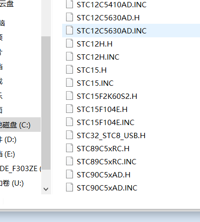

谢谢。安装了C251,找到那个芯片,可是没有对应的头文件。
如下图:
请问如何解决?谢谢!

添加后,在:C:\Keil_v5\C251\INC\STC 里找。

安装完 KEIL C251, 再添加一次型号
