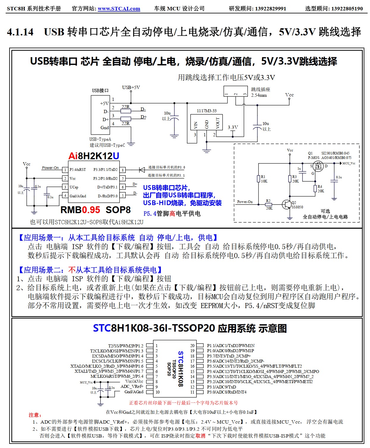

看了8H2K12U能替代CH340的事,立马查阅了不多的资料,应该现在的AI8H2K12U比前面的那个难兄芯片进步了。不用加二极管了。我想那个22欧电阻不加可否?
看到能替代CH340真的有些高兴,外部器件用的少,是我喜欢的选择。为何没有宣普及呢?选择用它是否正确??

STC8H2K12U通过USB虚拟串口

STC8H2K12U-SOP8/SOP16/TSSOP20,
AI8H2K12U-SOP8/SOP16/TSSOP20,
出厂用户程序区自带 USB转双串口程序,还支持自动停电/上电 下载
https://www.stcaimcu.com/data/download/Datasheet/STC8H.pdf
强烈建议出厂固件能够驱动一个IO用于485芯片收发控制, 三极管做收发控制只能说勉强能用,远不如IO控制的性能可靠。 下面链接列举了同行类似芯片的引脚说明,都具有485收发控制IO。 https://www.stcaimcu.com/thread  详情 回复 发表于 2026-5-10 19:46

谢谢,查340N的产品,这家也是拼了,型号一堆,最新批号4以后的340N内部也加了防倒流功能,外部也不用接其它了。
还是选择AI2K12U.专项专用!为何改用AI标识芯片??AI只是个过渡流行产品,你不教它,它是什么也不会的,教个什么样就是什么样。
代换

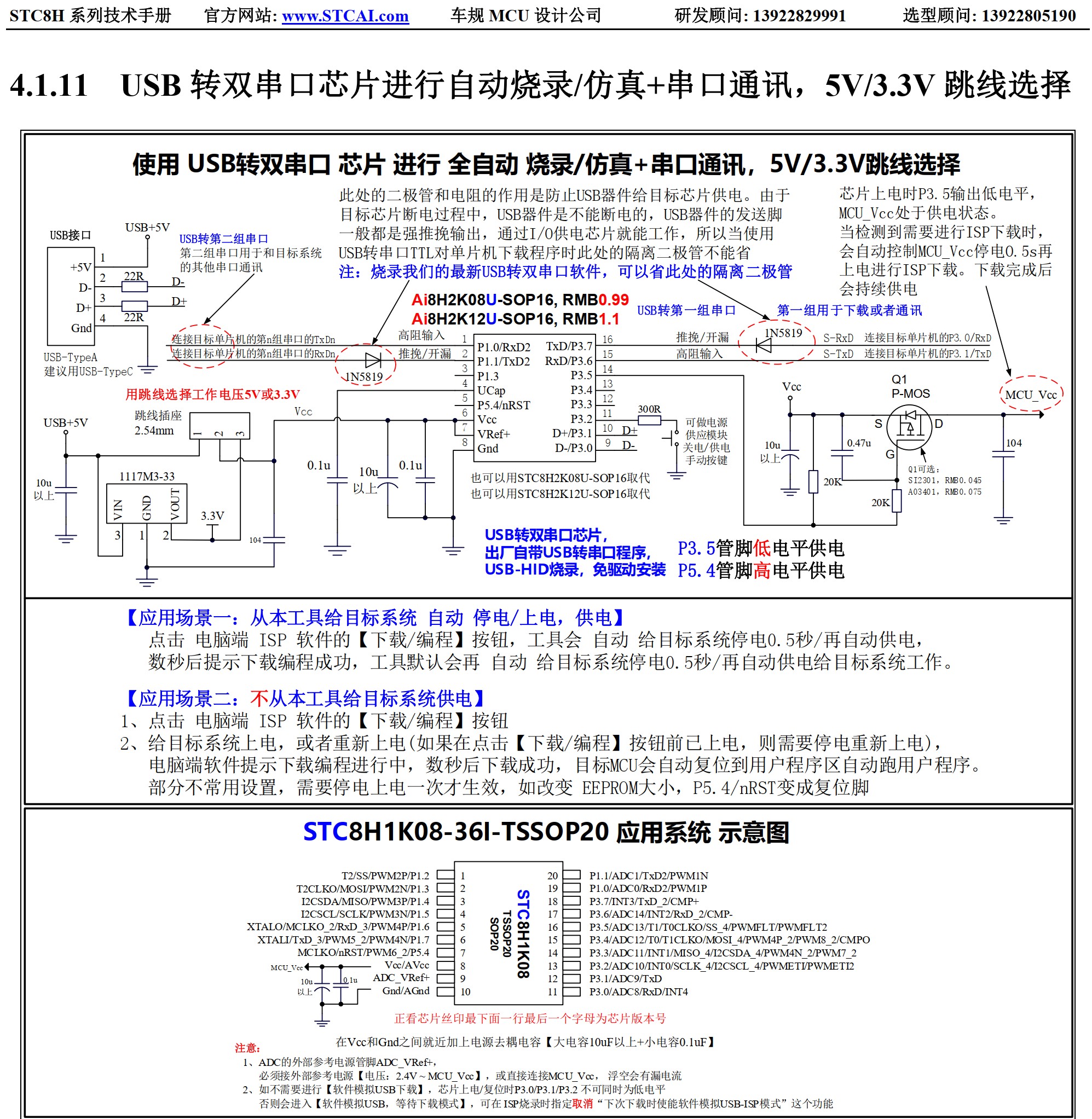

https://www.stcaimcu.com/thread-21511-1-1.html
暂时是我们提供支持 RS485的程序,大家自己烧进去; 出厂默认用户程序区是烧录的 USB转双串口, 其他的需求,我们随时提供程序给大家, 为啥不直接出厂用户程序区,标配这些特殊的需求进用户程序区, 我们也是不知  详情 回复 发表于 2026-5-10 21:47

发表于 2026-5-10 21:47:36 | 显示全部楼层
晓*** 发表于 2026-5-10 19:46
强烈建议出厂固件能够驱动一个IO用于485芯片收发控制, 三极管做收发控制只能说勉强能用,远不如IO控制的 ...
其他的需求,我们随时提供程序给大家,
我们也是不知如何判断是否会有人反对

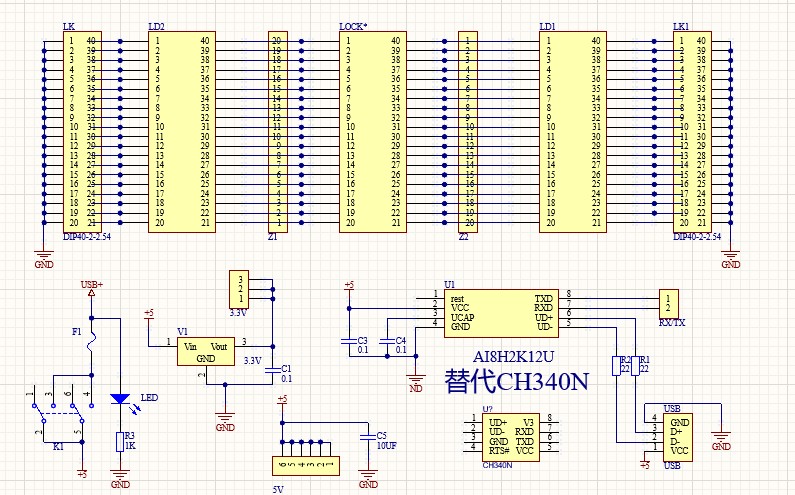

都能实现 USB转串口的功能,,,但是两个芯片的引脚排序不同,不能直接替换。

通常做产品USB口都是放在面板或背板上适当位置。通常USB口都是安装在一小块PCB板上,再固定到面板(背板)开口附近。建议将STC8H2K12U和CH340N的电路放在这块PCB板上。使用时选择焊接STC8H2K12U或CH340N。这样最方便!
