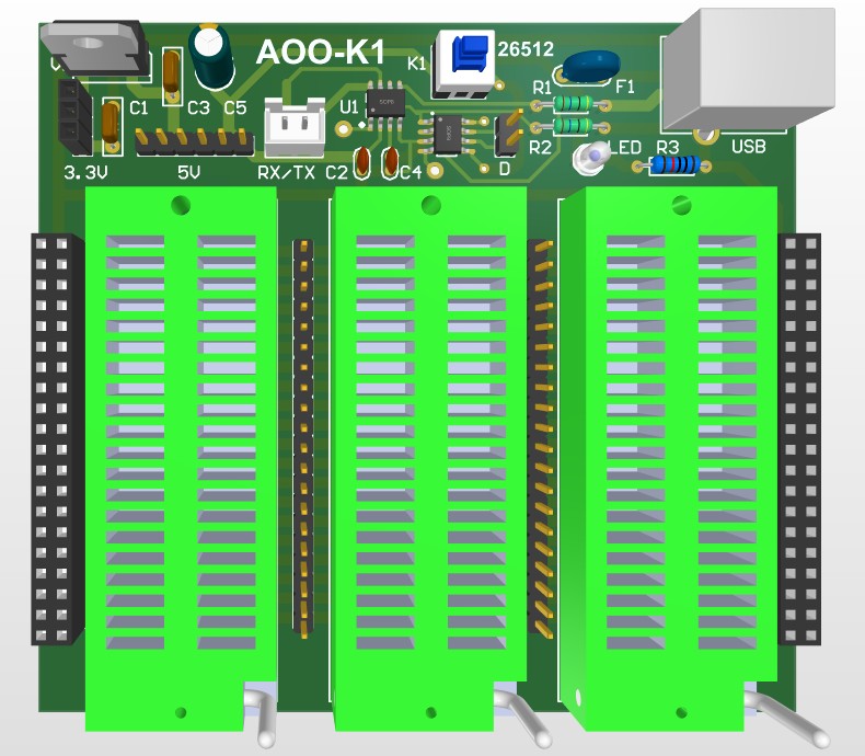

设计说明:
1、首先官方提供的编译烧录器,它是不适合在烧录器上进行测试。
2、市场上的开发试验板基本上是单一型号,不可以换型号的。
3、能买到的产品基本上是从点亮一个LED升级后做出的产品,(幼儿--小学--中学。。。)就如同STC专注从小陪养一样,永远是点一个LED开始,太纯真。想法是不错,东西一大堆,用起来不方便,仍了好几个。特别是那个锁紧座,基本上是只能锁DIP40!!!
能不能设计一个多用的呢(不敢说万用)?让所有厂家的芯片都能使用?所有DIP芯片都可用?
重点锁紧座必须用烧录座,而不是只能锁紧的那一种!座解决了,那后面怎么连接呢?VCC/GND/RXD/TXD/REST这些引脚都是随着封装不同位置也同。所以这些地方都不能固定连接!设计插排/母座,还是不灵活? 我想不如直接用三个可调烧录座。就样基本上解决了外部连接的需求。也练习了动手的能力。看看下面的原理图。大家发表个意见,有好的想法提出了。 我不怕别人学到,我带徒弟就告诉他们,你们能超过老师/师傅那才是育着的成功!!就怕你们不成器!
多用开发试验板原理
多用开发试验板原理
这个产品还是需要备有官方的烧录器配合,它只提供方便,如同有了万用表还需示波器等

发表于 2026-5-8 14:33:59 来自手机 | 显示全部楼层
USB转串口可以stc8h2k12u吧

发表于 2026-5-8 14:40:33 | 显示全部楼层
多用烧录器?我以前采用的是:一个烧录座(只烧写DIP型的),把不同型号的单片机的VCC、GND、RXD、TXD、RST、XTAL1、XTAL2引出到排针,一个型号对应一条七芯排针,然后用7芯排线去插。

发表于 2026-5-8 21:12:31 | 显示全部楼层
so*** 发表于 2026-5-8 14:33
USB转串口可以stc8h2k12u吧
说详细点

发表于 2026-5-8 21:17:38 | 显示全部楼层
lcws*** 发表于 2026-5-8 14:40
多用烧录器?我以前采用的是:一个烧录座(只烧写DIP型的),把不同型号的单片机的VCC、GND、RXD、TXD、RST ...
其它两个座,只要脚脚距不大于18毫米内,都可锁上

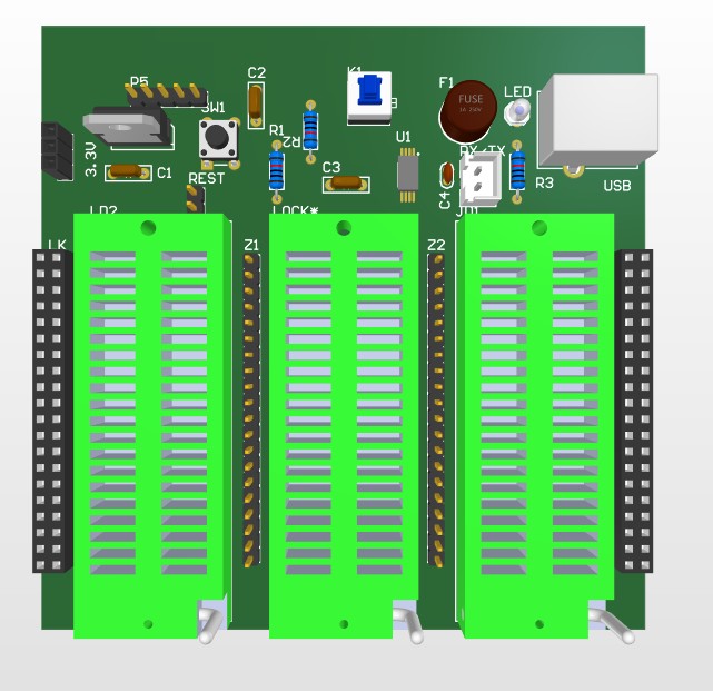

发表于 2026-5-9 16:16:23 | 显示全部楼层
123
123
大体这样

发表于 2026-5-10 09:00:49 | 显示全部楼层
STC这个固化芯片替代CH340N稳定吗?不会又变了?资料也很少哎,SOP8只能在宝上买?会不会是有假的?

发表于 2026-5-10 18:15:53 | 显示全部楼层
32
32
还是要自己试了才知道哈。12号发出打样。
