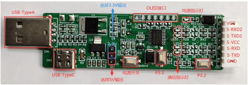

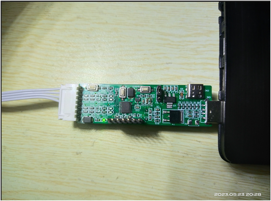

硬件布局:
个人认为在OLED接口丝印上各脚功能就完美了,这样初学者也不会出错。
输出接口功能:
程序下载(官网学习程序包1跑马灯为例):
1、下载程序可以用USB_A口直接插入电脑操作,也可以用A-C的线用板上的USB_C口下载。

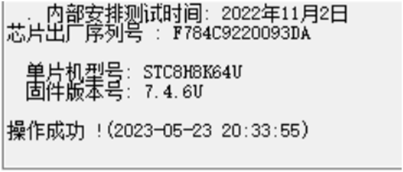

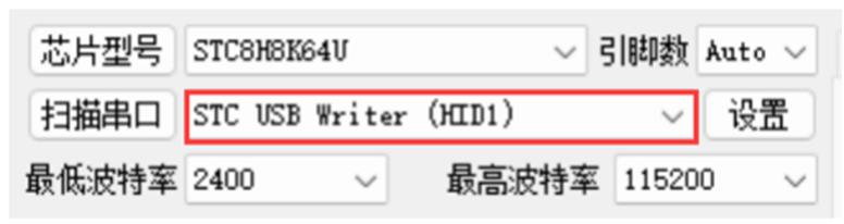

2、先按下P32键不放,再按下电源开关键,松开电源开关键,最后松开按键P32,ISP软件就会识别到HID1设备,如下图所示:

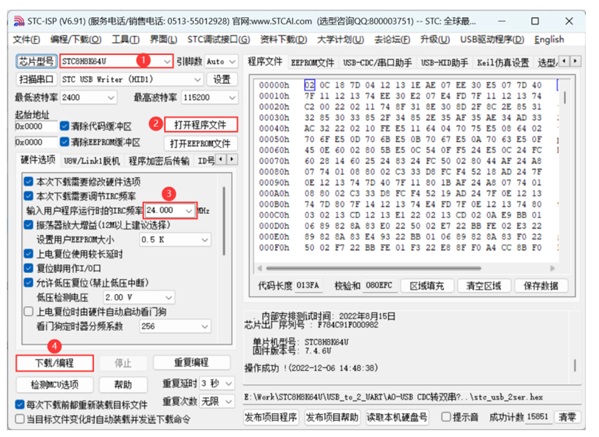

烧录软件界面和下载程序步骤如下图所示:
1、选择芯片型号。
2、打开要写入的程序。
3、设置芯片工作频率。
4、点击下载程序下载。
程序下载成功右下角信息框有如下提示:
值得注意的是!!!

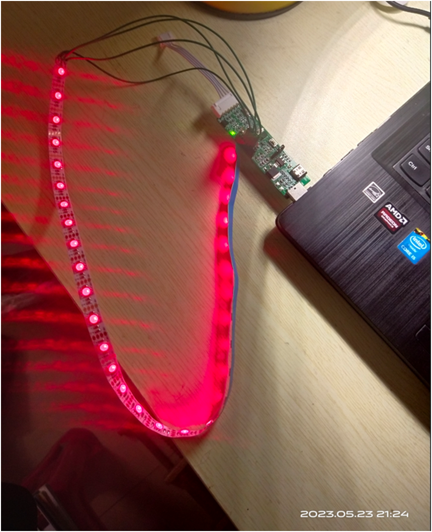

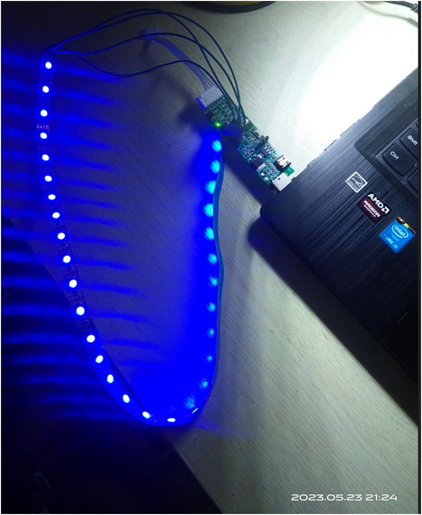

OLED接口有接电路(我接5V供电的RGB灯,)下载程序后工作,外部接口有5V供电工作,按照上面的操作,识别不到HID1,要先把5V电源去掉才可以。
下面是我利用OLED接口的5V,P13,P14,P15脚,自己点亮了一个5V供电的RGB灯带,输出绿色、红色、蓝色、白色循环变化,间隔时间1S,用延时函数来实现的,效果如下图:
实际效果视频如下:

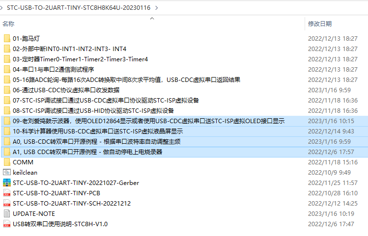

DEMO程序学习:跑马灯
   程序移植官方程序,把不是跑马灯的部分删除掉了。相关电路图如下:
电路图可以看出,要灯LED2/LED3/LED4/LED5亮起来,必须给P33口高电平,P10/P11/P36/P37低电平。
代码程序如下:

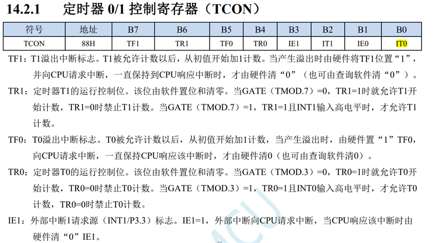

DEMO程序2:外部中断的使用

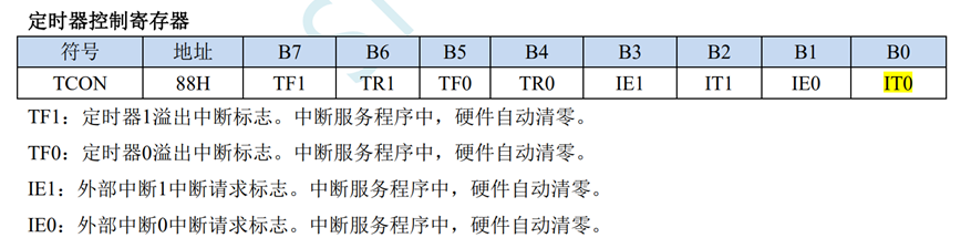

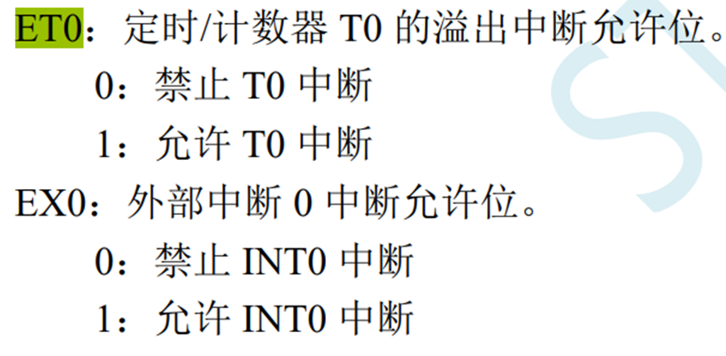

  本程序中,
IE1  = 0;   //外中断1标志位
IE0  = 0;   //外中断0标志位

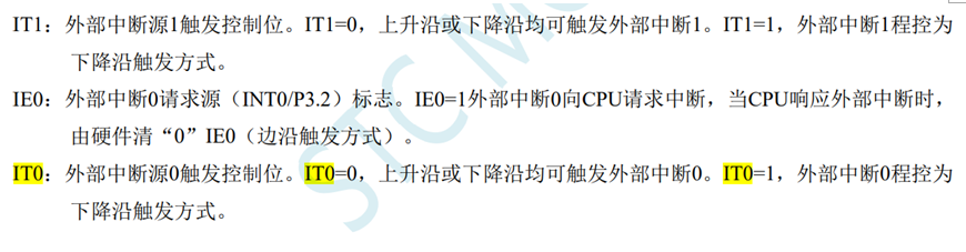

可以不要,手册中说明了硬件清零。我不用,测试没有发现问题。

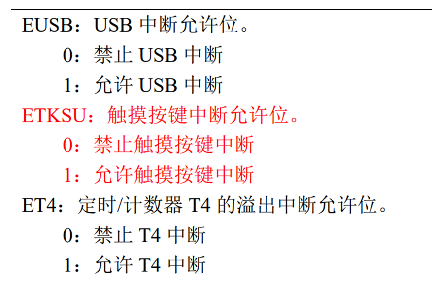

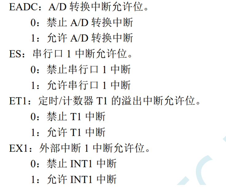

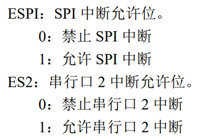

还有下面部分程序,手册中没有提到,32G手册中有描述,但是手册DEMO程序有。
    IT0 = 1;        //INT0 下降沿中断
IT0 = 0;        //INT0 上升,下降沿中断
    IT1 = 1;        //INT1 下降沿中断
IT1 = 0;        //INT1 上升,下降沿中断
STC8H手册部分截图:
STC32G部分截图

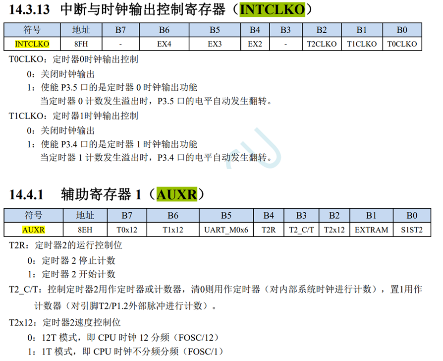

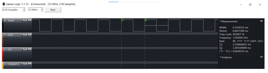

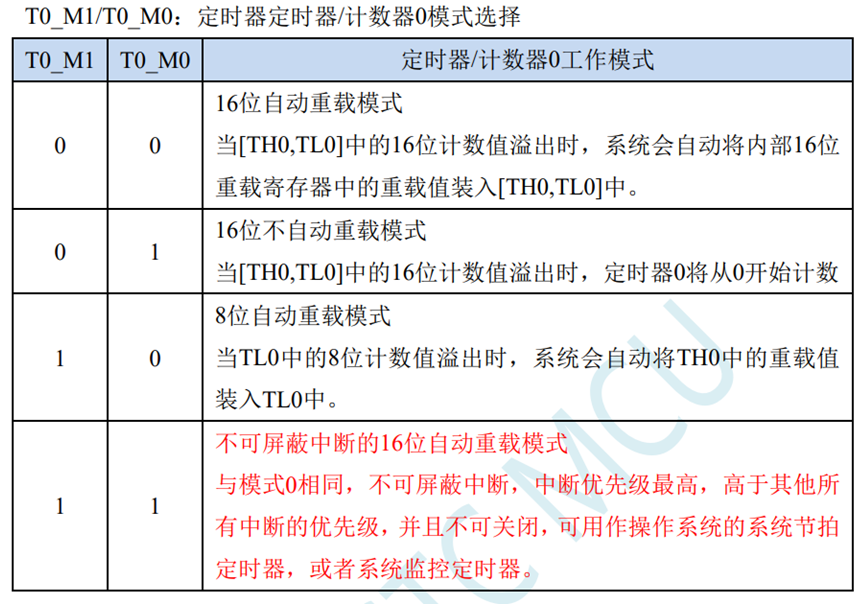

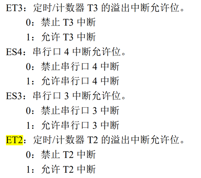

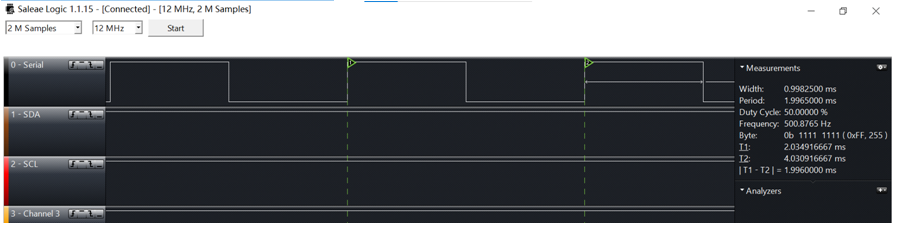

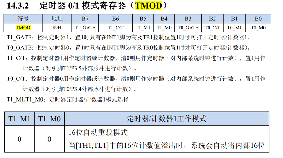

DEMO程序2:定时器
相关寄存器如下:
P37/LED5输出信号波形如下:
P36/LED4输出信号波形如下:
P10/LED2输出信号波形如下:
P11/LED3输出信号波形如下:
