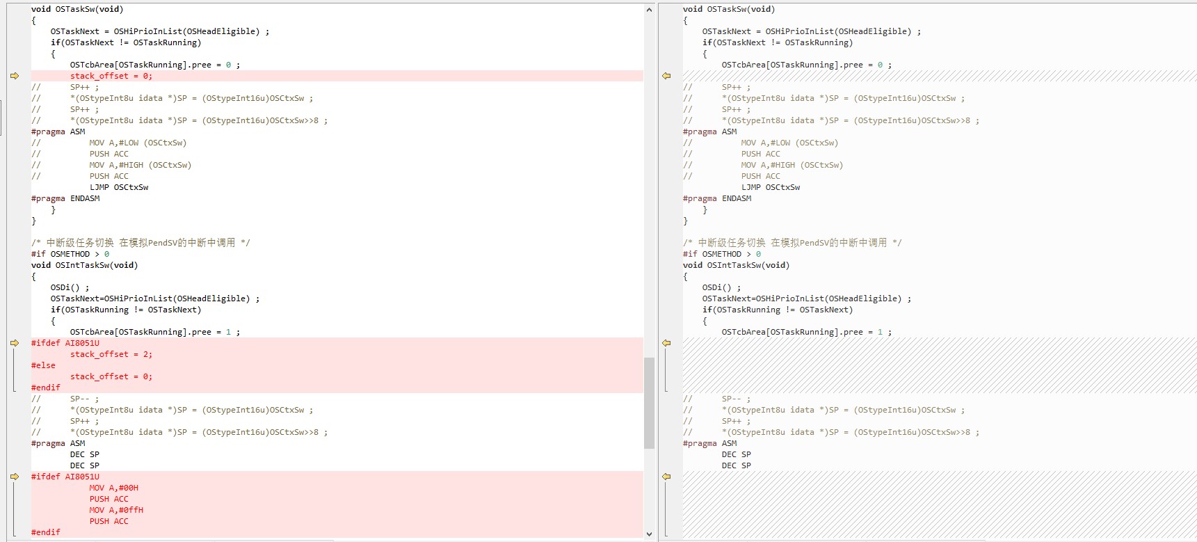

本贴在fanxsp大佬TinyRTOS51 V1.22版本
(见参考链接)基础上修改,兼容Ai8051U-8Bit模式:
AI8051U@8位模式与8H系列差异记录见:
AI8051U@8位模式与8H系列差异记录 - TF卡, SD卡, 文件系统, uCOS/FreeRTOS,GUI-uGFX/U8g2, RTOS 国芯人工智能技术交流网站 - AI32位8051交流社区
修改点截图:
例程测试:
例程1:
例程2:
例程3:
例程4:

发表于 2026-5-7 19:14:32 | 显示全部楼层
没有问题了
看来就是因为RETI栈的管理异同与标准51,按照你这样修改一下,估计RTX51-TNIY也是可以使用的。
