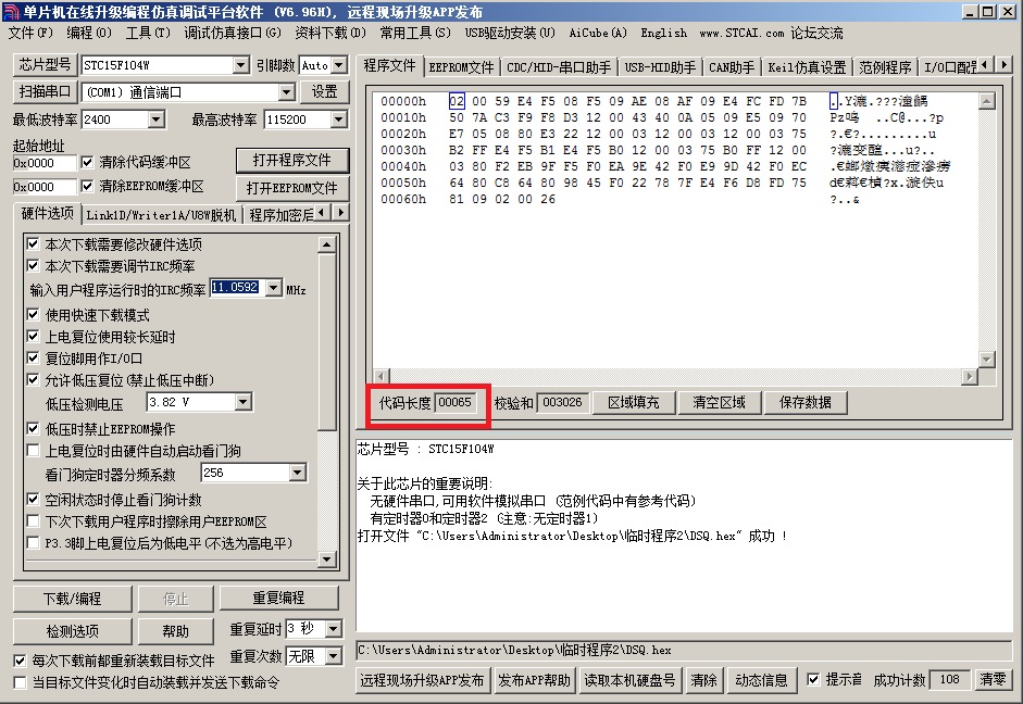

wul*** 发表于 2026-5-5 20:39
楼主肯定是把下载文件路径搞错了,就这几行代码不可能有1.455K。
这个是天问编译出来的STC8,15F104w的hex就是600多字节
  • 打卡总天数:3
  • 最近打卡:2026-05-06 21:35:40
24
24
发表于 2026-5-5 21:06:40 | 显示全部楼层

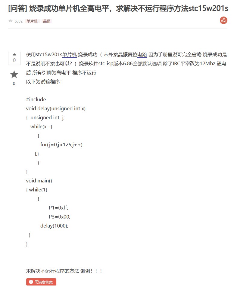

搜到有个人和我一样的情况
https://bbs.elecfans.com/jishu_1644489_1_1.html
至今无人回答

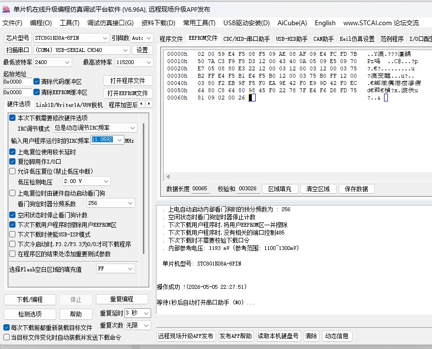

    发表于 2026-5-5 22:32:56 | 显示全部楼层
    文件大小为345 字节
    正在检测目标单片机 ...
      单片机型号: STC8G1K08A-8PIN
    当前芯片的硬件选项为:
      . 系统ISP工作频率: 23.930MHz
      . 内部IRC振荡器的频率: 24.017MHz
      . 掉电唤醒定时器的频率: 35.625KHz
      . P3.2和P3.3与下次下载无关
      . 上电复位时增加额外的复位延时
      . 复位引脚用作普通I/O口
      . 检测到低压时复位
      . 低压检测门槛电压 : 2.00 V
      . 上电复位时,硬件不启动内部看门狗
      . 上电自动启动内部看门狗时的预分频数为 : 256
      . 空闲状态时看门狗定时器停止计数
      . 下次下载用户程序时,将用户EEPROM区一并擦除
      . 下次下载用户程序时,没有相关的端口控制485
      . 下次下载时不需要校验下载口令
      . 内部参考电压: 1193 mV (参考范围: 1100~1300mV)
    开始调节频率 ...                        [0.985"]
    调节后的频率: 23.988MHz (-0.050%)
    正在重新握手 ... 成功                        [0.125"]
    当前的波特率: 115200
    正在擦除目标区域 ... 完成 !                [0.203"]
    正在下载用户代码 ... 完成 !                [0.109"]
    正在设置硬件选项 ... 完成 !                [0.015"]
    更新后的硬件选项为:
      . 内部IRC振荡器的频率: 23.988MHz
      . P3.2和P3.3与下次下载无关
      . 上电复位时增加额外的复位延时
      . 复位引脚用作普通I/O口
      . 检测到低压时不复位,可产生低压中断
      . 低压检测门槛电压 : 2.00 V
      . 上电复位时,硬件不启动内部看门狗
      . 空闲状态时看门狗定时器停止计数
      . 下次下载时不需要校验下载口令
    芯片出厂序列号 : F794C4552170CA
      . 用户设定频率: 24.000MHz
      . 调节后的频率: 23.988MHz ( 主时钟分频系数 = 1; )
      . 频率调节误差: -0.050%
    操作成功 !(2026-05-05 22:28:58)
    等待1秒后自动打开串口助手 (#0) ...
    运行结果

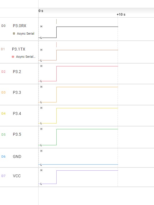

    发表于 2026-5-6 12:41:58 | 显示全部楼层
    1楼的代码实际测试过了,没有任何问题,P3口每个管脚都正常输出6.6hz左右的方波
    就是测试方法有问题.检查下测试工具吧
