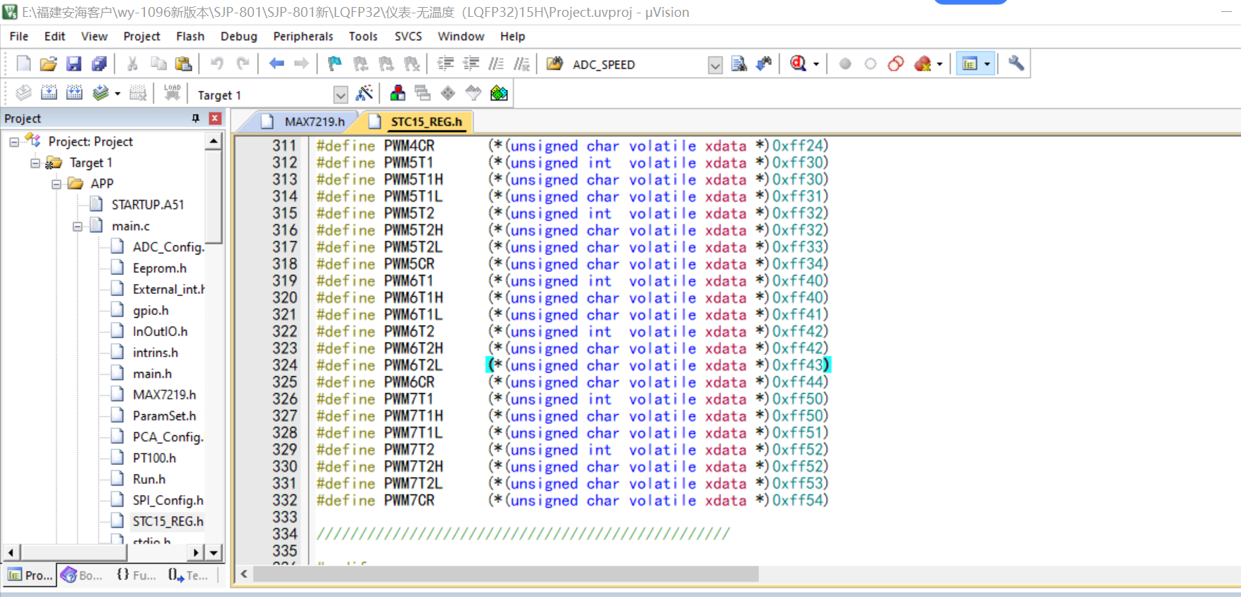

STC15W4K32S4芯片的EPROM移植到STC15H2K16S2S上不能用,需要改那些参数

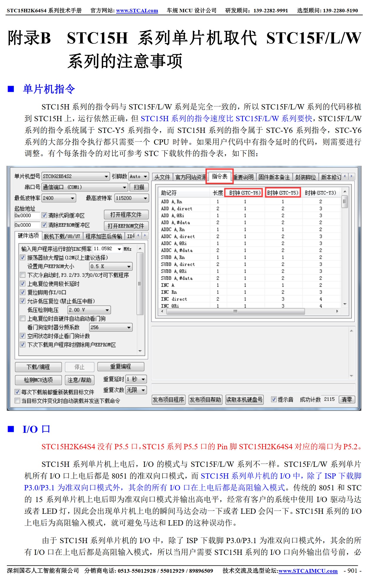

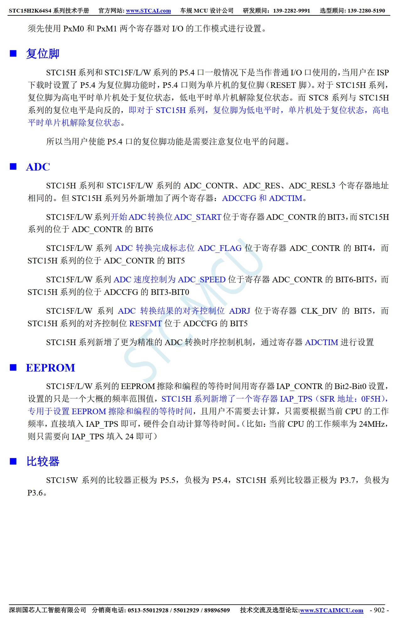

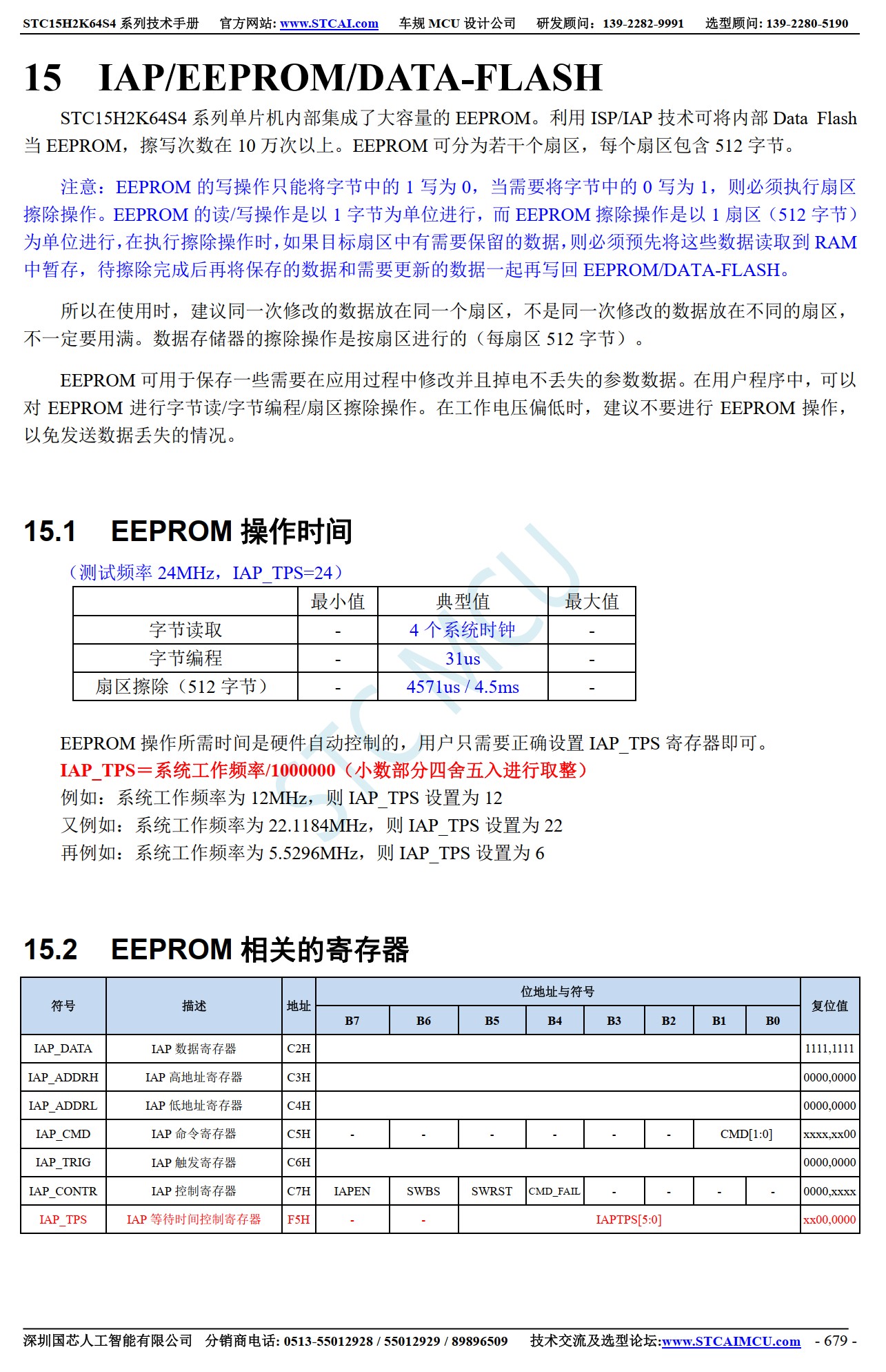

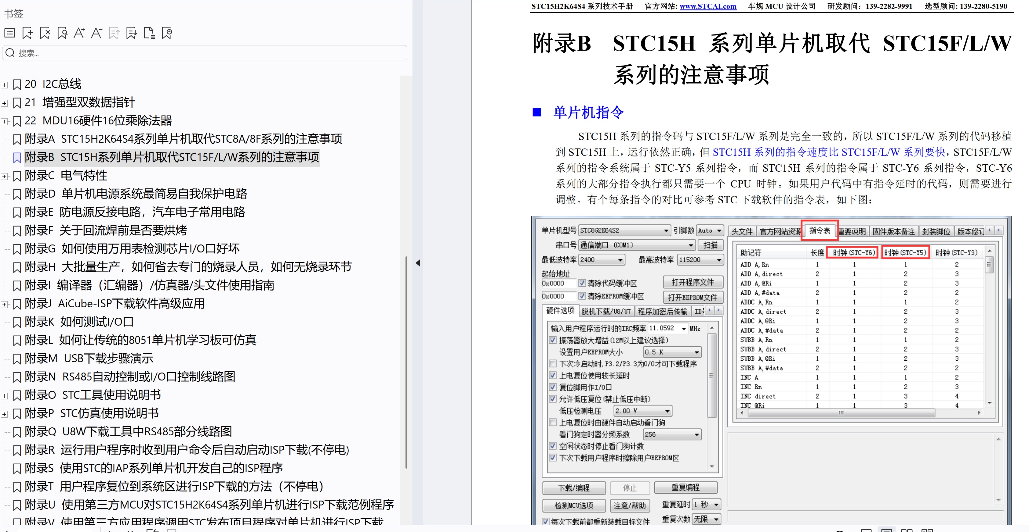

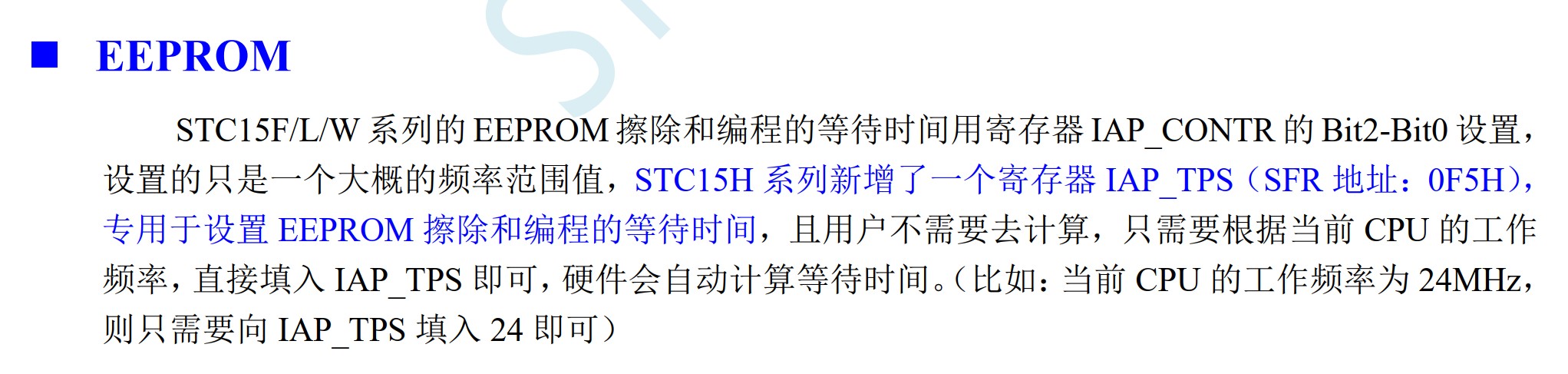

发表于 2026-5-3 14:57:16 | 显示全部楼层
查到了,STC15H2K64S4,属STC15系列提升性能特殊型号。看用户手册中示例程序没有太大区别,可以按示例代码修改。

发表于 2026-5-3 18:06:53 | 显示全部楼层
  • 打卡总天数:7
  • 最近打卡:2026-06-08 11:43:37
50
50
发表于 2026-6-8 11:43:37 | 显示全部楼层
15W4K32S4改用15H2K64S4芯片 EPROM  这里需要增加吗
