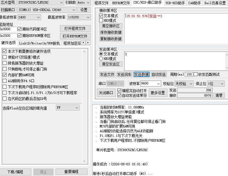

stc89c52rc,keilc
不管是发送文本模式还是hex模式,明明程序SBUF=SBUF=2;得到的全是+1.
但是如果把代码改成+4或者+1,都是得到正确结果。怪哉!!!

我现在用的是没有dat+2,而是原样输出,也没有输出。根本没报告接收。
