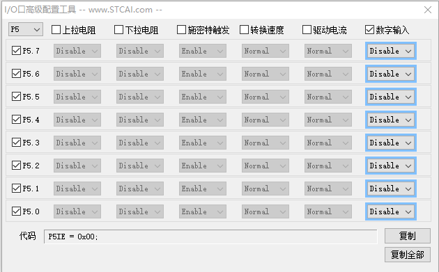

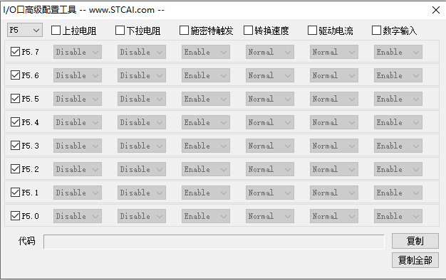

111.PNG 222.PNG s数字输入,那种是全部关闭呢?勾勾是总开关吗?
左边P5.x勾选,就是你要设置的IO,然后再再选择这个IO对应的一些功能允许或禁止。  详情 回复 发表于 2024-3-27 21:51

发表于 2024-3-27 21:51:44 | 显示全部楼层
