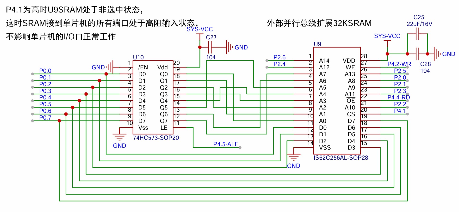

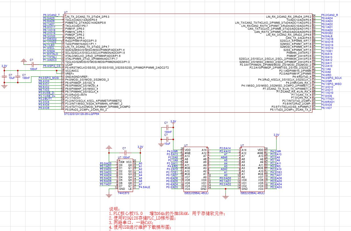

我看着试验箱的原理图画的,试验箱的是挂载了一个32k的ram,如果在扩展一个,变成64k的话,
第二个ram的该怎么接线。是必须使用一个引脚来控制每个ram的使能吗,是否可以自动读取和写入。
另外P2.7引脚是最高地址位置位,但是连接sram没有使用,是否可以当片选或者其他引脚,最高位必须先置零吗?

发表于 2026-5-2 10:02:20 | 显示全部楼层
用 I/O 来做片选

神*** 发表于 2026-5-2 10:02
用 I/O 来做片选
P2.7能做片选吗?P2.7是A15 ,也是数据位,如果做普通IO是否受影响。

发表于 2026-5-2 11:04:15 | 显示全部楼层
用其他普通 I/O口做片选

神*** 发表于 2026-5-2 11:04
用其他普通 I/O口做片选
这两个sram是不能同时启用的吧

发表于 2026-5-3 17:52:43 | 显示全部楼层
分时用

发表于 2026-5-4 01:22:25 | 显示全部楼层
可能两个sram分时复用
片选引脚来决定
