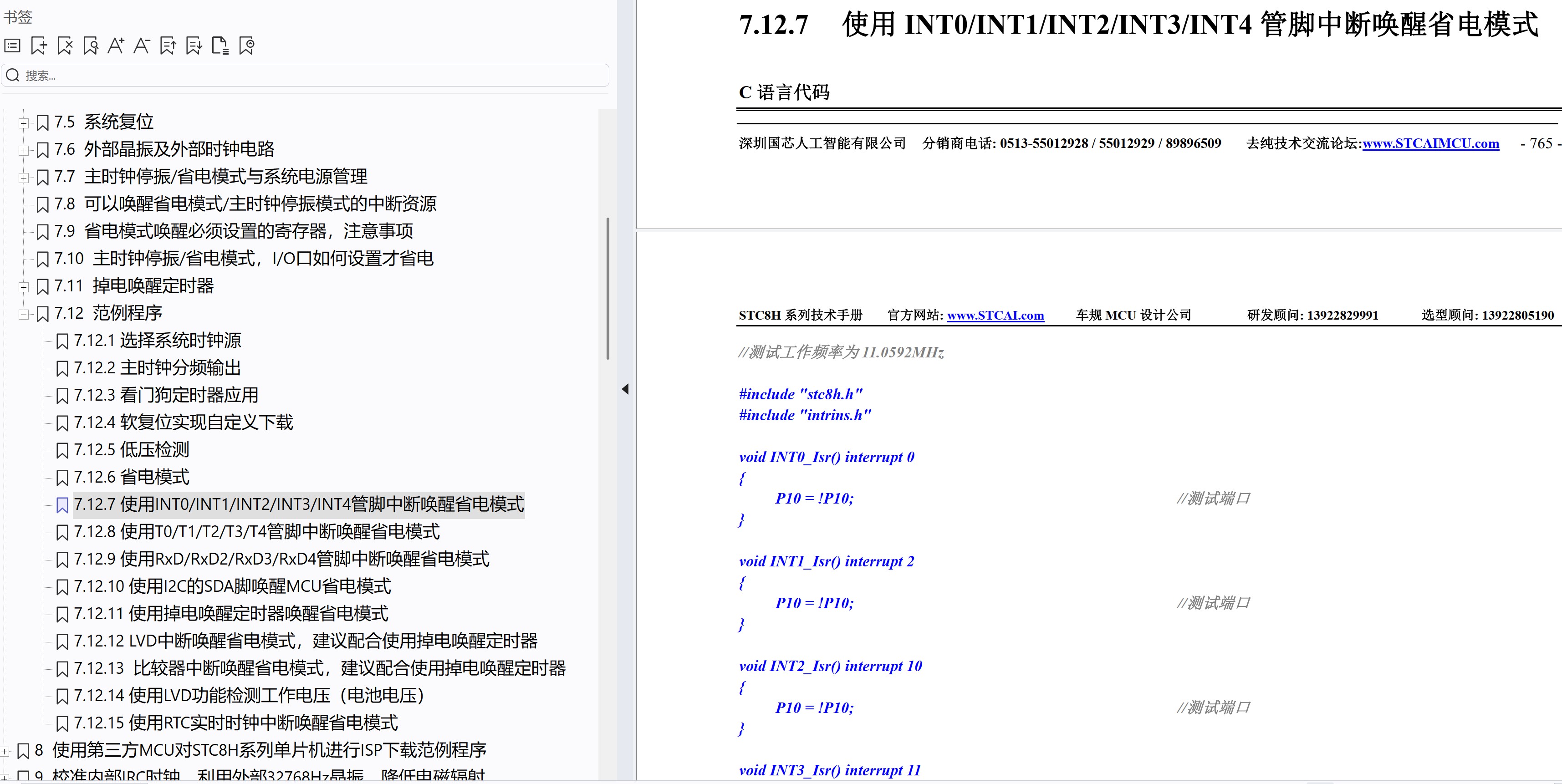

我目前做一个项目,需要在关闭电源后迅速进入掉电模式,以省电。为了能迅速相应关闭电源,我用INT1做为电源的检测,下降沿时,中断进入掉电模式。那么我上升沿唤醒后或者掉电唤醒定时器唤醒的情况后,是进入哪里最小继续。如图:程序

唤醒定时器是上数的。。我以为是下数呢

建议使用低压中断或比较器中断进入掉电模式。外部中断适合掉电唤醒。

发表于 2026-4-27 17:11:17 | 显示全部楼层
唤醒后#于#进入掉电模式程序#之后#恢复运行
唤醒后可以加入空指令
等待CPU稳定运行

之前我也用io中断进睡眠,发现太快了,偶尔进不去,后面改查询就稳了
我测试了,是可以的。
MCU的电容用的贴片4.7UF,我怕掉电后还没有查询到掉电,电就放完复位了。所以用的中断,迅速相应掉电
