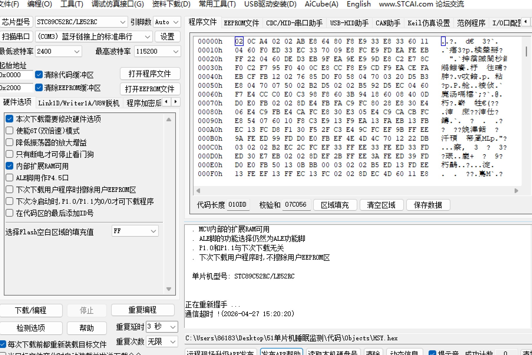

今天想搞毕设的板子,跟着教程想把程序烧录到板子里,第一步就卡住了,排查了好久也没找到问题,有没有人能帮我看一下。
串口我短接用串口助手试过是正常的,rxd和txd也接对了,波特率也改了好几次都没用
操作视频也放上来了,串口我只连了人行道和txd,电源是另外的电源线,然后就是冷启动单片机,检测到之后就马上失败了

1,用 最新 ISP 软件
2,不行,用普通USB转串口,不要用蓝牙

ISP已经更新到最新版了,串口也用了USB转ttl接口,结果都还是一样,找不到问题在哪
拍照看看实物,线不要太长。 录像看看操作过程  详情 回复 发表于 2026-4-27 17:44

雾*** 发表于 2026-4-27 16:36
ISP已经更新到最新版了,串口也用了USB转ttl接口,结果都还是一样,找不到问题在哪 ...
拍照看看实物,线不要太长。
录像看看操作过程

看ISP左上角,如果你的芯片选型是对的,串口没有识别到
识别到了的,那个图上可能是我拔下来了才没显示那个串口

看了你的视频,断电再上电,只能是CPU,USB转TTL不能断电。
串口没断,我拔的那个是电源线,串口我没连gnd
