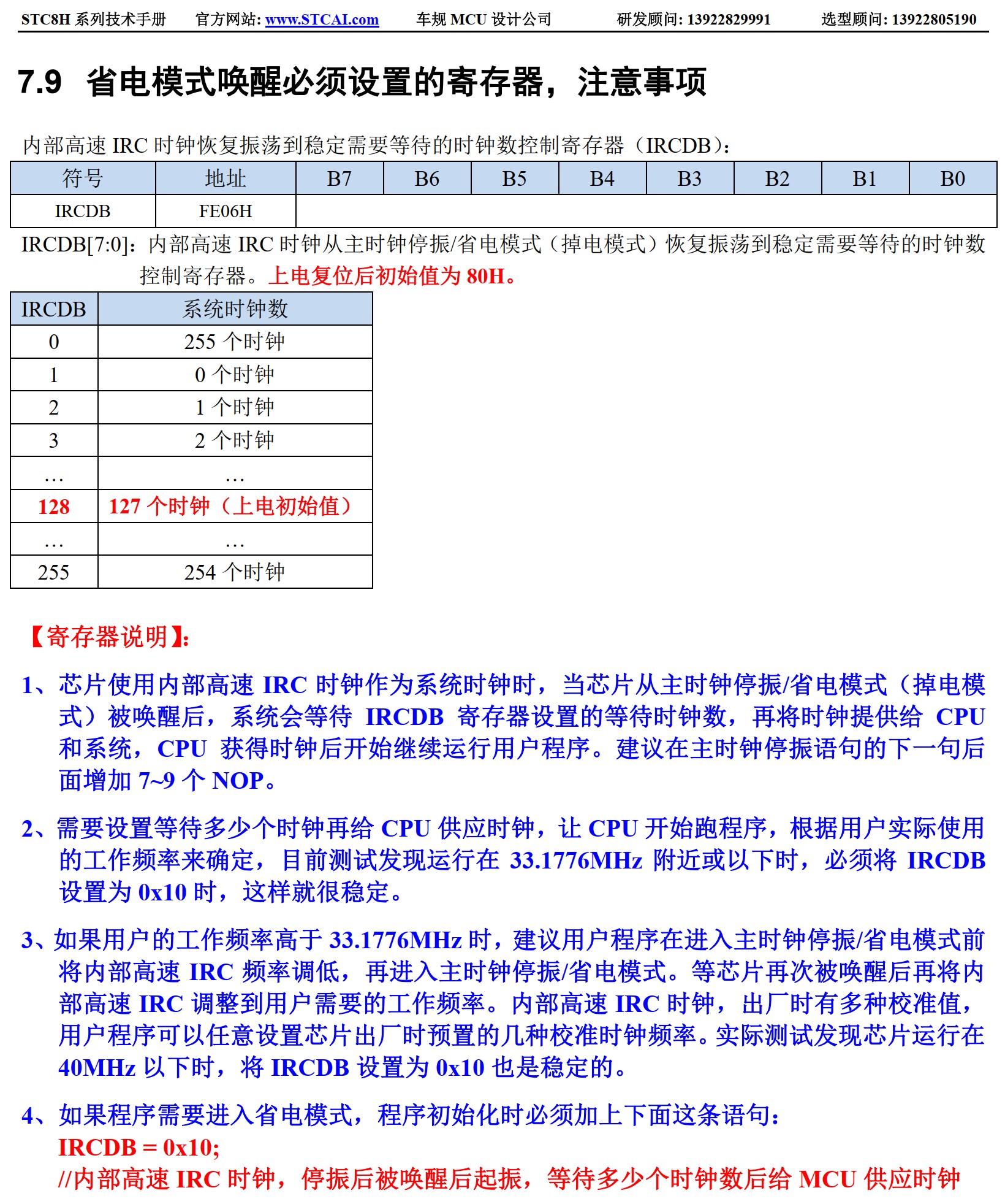

小白求助,想问一下stc8h掉电唤醒后程序是从哪里开始执行的?

按照经验
可能需要考虑
寄存器和内存数据
数据保留则从停止处运行
