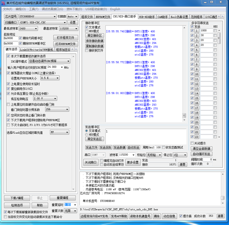

感谢梁工的帮助。通过认真学习你给的例子,我把am2302调通了。我用开天斧板,在p54\p06两个口又焊了2个ntc,在p16焊了DHT11,p62焊了AM2302。同时测量对比,发现结果误差很大,都不知道哪个温度是正确的。请教梁工,如果想准确测量环境的温度,你们是采用什么方法?如果用ntc测量,如何进行误差的标定和修正?谢谢!
湿度误差0.1%,非常近似。温度有点误差,建议将板子放在隔热、密闭容器内通电工作半小时后,再看温度数据。  详情 回复 发表于 2025-4-23 16:12

这个是我对比的测量结果

好的,我试试。如果温度稳定后,NTC测得的值偏差大,该如何修正?在测量结果上加、减误差值,还是调整分压电阻呢?我的设想是,将ntc的分压电阻改成精密可调电阻,然后调整电阻,让ntc测得的值和标准一样,这样修正是否可行?请问一般是如何进行修正标定的?谢谢!

如果没有更精确的温度计做参考(比如国标2级标准,0.2度误差温度计),没有参考,就不知道哪个更准确,只能看手册了。
NTC测温在0~50度范围的误差在2度之内都属于正常。
DHT11手册参数,温度精度为+-1~2度。
AM2302手册参数,温度精度为+-0.5度。
从手册数据看,AM2302更精确,跟DS18B20相当。
