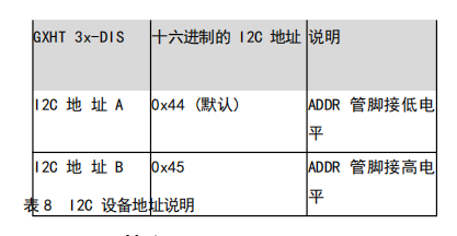

  然而实际到货的是这个GXHT30模块,是不是第一篇还没开始就要结束了?不可能的!毕竟某短视频app告诉我们“遇事不要慌,先打开手机拍个朋友圈!”言归正传,其实百度一下问题就直接出来答案了!:lol
  可以看到图片里告诉我们GXHT30可以完美的代替SHT30,且性能和通信方式与SHT30完全兼容,那么就是说我们能驱动这个模块了的话,相当于SHT30也就调通了,然后开始我们今天的正文。

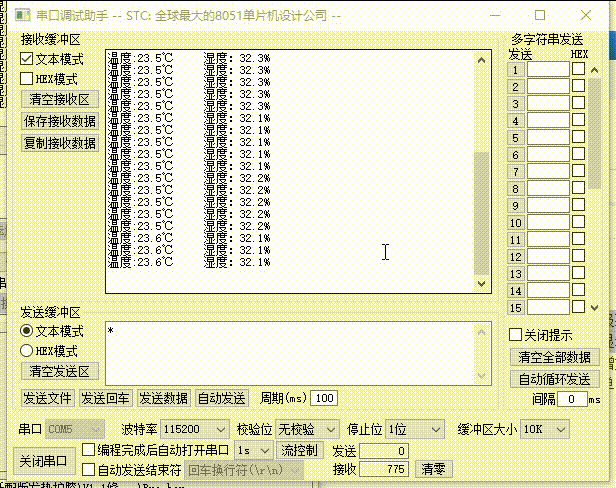

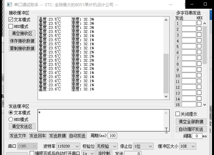

提前预告一波今天实现的功能如下所示,可以在串口助手里间隔0.5秒左右打印一次当前的温度和湿度:

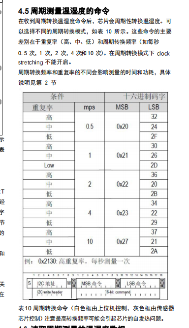

  我们找到我们的有用的字眼,这里需要留意下这第一页上的几个关键参数,电源电压可以直接使用5V,I2C接口通信且速度最大可以到1Mhz,GXHT30的典型精度可以到为±3 RH 和±0.3°C。
  但是唯一很遗憾的是,这个手册不知道为什么居然连完整的寄存器描述都没有,正版的SHT30的手册我也特地去看了看,也没有关于所有寄存器的一个完整描述,甚至15页的手册,重要的部分竟然只有五页,所以这个模块不打算深入探究,这里只实现最简单的温度和湿度读取。

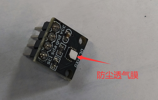

  另外这个传感器表面送了一个防尘透气膜,千万不要去撕掉了哈~他可以保护我们的传感器较少灰尘的损害。

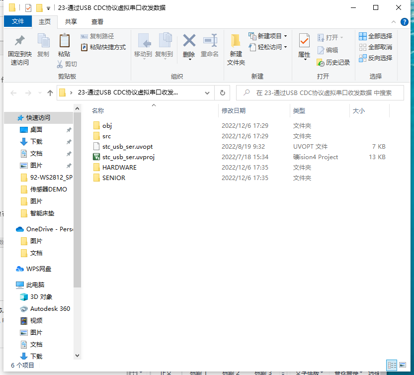

  为了直接进入正题,这边就不新建工程了,直接从屠龙刀的程序包里复制个这个工程出来,因为这个工程里有我们的usb转cdc的驱动代码,我们最终要把我们传感器的数据通过这个给发送到ISP软件的串口助手上,所以用这个工程改最方便了。
  然后我们在这个工程的文件夹里新建两个文件,分别是“HARDWARE”和“SENIOR”,以后我们会把我们单片机的硬件驱动层(IIC,SPI,USART等硬件)程序都放在HARDWARE里,传感器的驱动放在SENIOR里,调用什么类型的传感器就引用一下硬件的驱动,最后文件夹内容如图所示
  最后给我们的工程文件夹改个名字,就叫“传感器驱动DEMO”,以后我们所有的传感器驱动的代码都会基于这个上面去扩展,一篇教程给这个工程加一个传感器。
  打开这个工程,打开工程框,像图中这样先在工程中新建两个文件夹,对应我们之前在工程目录中建立的“HARDWARE”和“SENIOR”文件夹,这样我们后期工程里的每一个项目文件就会很清晰明了,为我们后期扩展新的功能埋下伏笔。
  然后我们编译一下这个工程,看到下图说明编译成功。

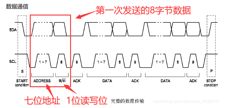

  我们都知道AT24C02是一个典型的IIC器件,那这个程序里就必然有IIC的一个驱动程序。所以先把需要用到的现成的IIC函数,移植到我们的iic.c里面,
  由于这个程序里的用户操作函数只有“WriteNbyte”和“ReadNbyte”两个人批量读写多个字节的函数,且只支持8位的地址,我们给他稍微增加一些读写单个字节的函数,另外在增加能读写16位地址的函数,那么IIC.c就变成了下面这样:

  因为这里篇幅有限,我就不详细展开讲解IIC的时序部分了,我们专业的CV工程师驱动部分都是直接复制过来使用的:lol要是真有需要的IIC剖析时序的,请留言。
3.3编写GXHT30/SHT30驱动
  按照之前新建IIC.c和IIC.h的办法,我们先新建一个GXHT30.c和GXHT30.h的文件,保存到SENIOR文件夹下,并添加到工程
  首先IIC的器件必然有一个器件地址,查阅手册得知:设备地址选择脚ADDR(PIN2)接GND,设备写地址为0x88(0x44<<1)。
  其次初始化这个模块,这里查阅手册,看到他可以使用周期转换,说白了就是每隔一定的时间自动转化数据,我们就可以随时去读取数据了。
  这里我们选择0.5mps的周期转化率(0.5秒测量一次的一次:lol),重复率选择为高,这样就是往0X20寄存器写入16进制的32就可以了。
  其次,这个器件需要CRC的校验,可以看到手册的这个位置:
  按照常理来说,手册会给出这个校验方法的C语言实现过程,不过这个手册关于CRC的部分在手册里篇幅就这么不到40CM²,为了节省篇幅这里我们还是直接从网上复制一个现成的过来就好了,不详细展开叙述了,具体的实现过程可以百度一下,非常多。

  有了如上这些前提准备,然后我们就可以开始读取最终的温湿度数据了,看到手册,周期性测量的温湿度读取办法如下
  可以看到这个通信的逻辑刚刚好就是我们的“IIC_ReadNbyte_16bitAddr”函数对应的逻辑,先写入设备地址,在写入16位的数据地址,在发送读取命令,然后连续读取6个字节,且这6个字节的数据分别是温度高位,温度低位,温度CRC校验,湿度高位,湿度低位,湿度CRC校验。
然后我们校验完CRC正确之后就可以开始计算最终的温度了。
  具体的换算公式如上图所示,图中St就是16位的温度数据,Srh就是16位的湿度数据,这样就根据这个公式算出最后的温湿度了。

  64.         printf("温度:%.1f℃\t湿度:%.1f%%\r\n",(float)SHT30_temperature/10,(float)SHT30_humidity/10);
  65.     }
  66. }

  这段代码主要就是在while函数里添加了温湿度读取的指令,然后通过现成的PRINTF函数给他直接打印了出来,这里需要注意一下因为我们采样率设置的0.5mps,所以我们需要间隔500ms以上读取一次,这里为了方便理解直接两个250ms的delay实现了,移植到自己程序的时候可以加个delay。最终实现的效果如下,当然也能看帖子最前面的GIF。

SendData(slave); //发送设备地址+写命令,这个为什么是写命令没有明白,不是这个只有发送从机设备地址吗?
楼主可以先了解一下I2C通讯协议。  详情 回复 发表于 2023-4-14 09:54
1342
7841
7841
 楼主| 发表于 2023-2-6 21:47:41 | 显示全部楼层
fg*** 发表于 2023-2-6 19:16
SendData(slave); //发送设备地址+写命令,这个为什么是写命令没有明白,不是这个只有发送从机设备地址吗 ...
读写控制位,读操作为1,写操作为0。
