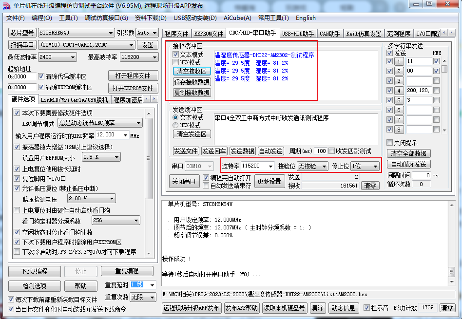

发表于 2025-4-21 08:26:36 | 显示全部楼层
梁*** 发表于 2023-1-13 11:37
温湿度传感器我用的DHT22(AM2302),出厂校准好,温湿度直读,不需要计算。 ...
梁工你好,方便给一个am2302的例程吗?谢谢!我买了一片做实验,读出来的数据都是0,没有调通。好像dht11不一样。
/************* 功能说明 ************** 温湿度传感器 DHT22 或 AM2302 单总线驱动、测试程序,串口1(P3.0 P3.1) printf()函数打印结果。 先别修改程序,直接下载"list"里的"AM2302.hex"测试,下载时选择主频12MHz  详情 回复 发表于 2025-4-22 22:15

8317
17932
发表于 2025-4-22 22:15:44 | 显示全部楼层
ly1*** 发表于 2025-4-21 08:26
梁工你好,方便给一个am2302的例程吗?谢谢!我买了一片做实验,读出来的数据都是0,没有调通。好像dht11 ...
先别修改程序,直接下载"list"里的"AM2302.hex"测试,下载时选择主频12MHz。
串口助手设置:115200,8,n,1,文本方式。
单片机每个2秒返回一次结果:
温度= 29.5度  湿度= 81.2%
STC8系列-温湿度传感器-DHT22-AM2302.rar (199.86 KB, 下载次数: 137)
