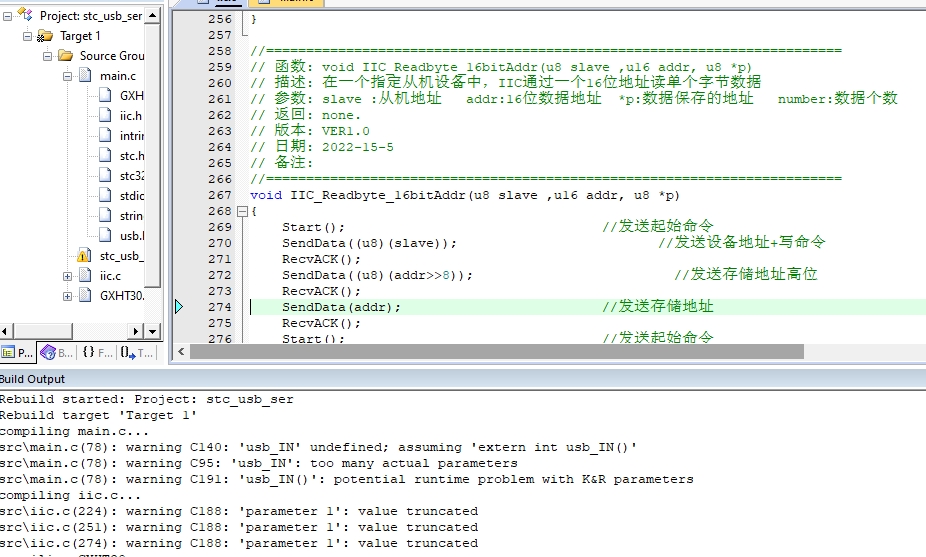

我这几天用STC8G1K17A和SHT31测试了一下,本人新手有不少搞不明白的地方,修改了几个地方总算能在OLED上显示出正确的结果了,但是有几个疑问希望楼主能不吝赐教。
1.关于湿度的计算,按楼主的代码总是得不到正确的湿度值,这行代码  SHT30_humidity = (uint)((100.0 * (float)(0x7fff&Data_convert) / 65535.0) *10.0);
我不知道0x7fff&Data_convert这步计算是为了什么,我监控了一下读出的湿度数据,比如高位是0xB8,低位是0xED,合起来Data_conver的值是0xB8ED,除以65535是0.722377,湿度是72.2%。可按楼主的式子,0xB8ED被抹去了最高位的1变成了0x38ED,最终显示的湿度是22.2%。我这一行直接改成了SHT30_humidity = Data_convert / 65.535; 得到了正确的读数。
2.关于温度的计算,这一行SHT30_temperature = (uint)((175.0 * (float)(0x7fff&Data_convert) / 65535.0 - 45.0) *10.0);里的0x7fff&Data_convert同样让我疑惑,当然我们平常环境的温度不高,Data_convert最高位通常是0,这个式子在室温下能输出正常的结果,但如果温度是负数的时候呢?
3.在接收SHT30数据的时候,楼主定义了一个全局变量u8 read_sht_data[6]; 然后在子程序void SHT30_DataRead(void)里又定义了一个uchar temporary[3]; 每次先把温度或者湿度的值从read_sht_data[]送到temporary[]里再进行计算,为什么不直接对read_sht_data[]进行计算?u8和uchar应该都是8位int吧?只要在子程序内定义一个局部变量数组就行了吧?
4.我在监控SHT输出数据的时候发现一个有趣的现象,每当IIC总线读一次正确的温湿度数据,下一循环读出的6个字节数据必定全是0xff,再下一循环又是正确的数据。我想这就是需要计算CRC的原因吧,可为什么会这样呢?
希望版主能有空回复一下,也希望大家都能讨论一下,为我解惑。
