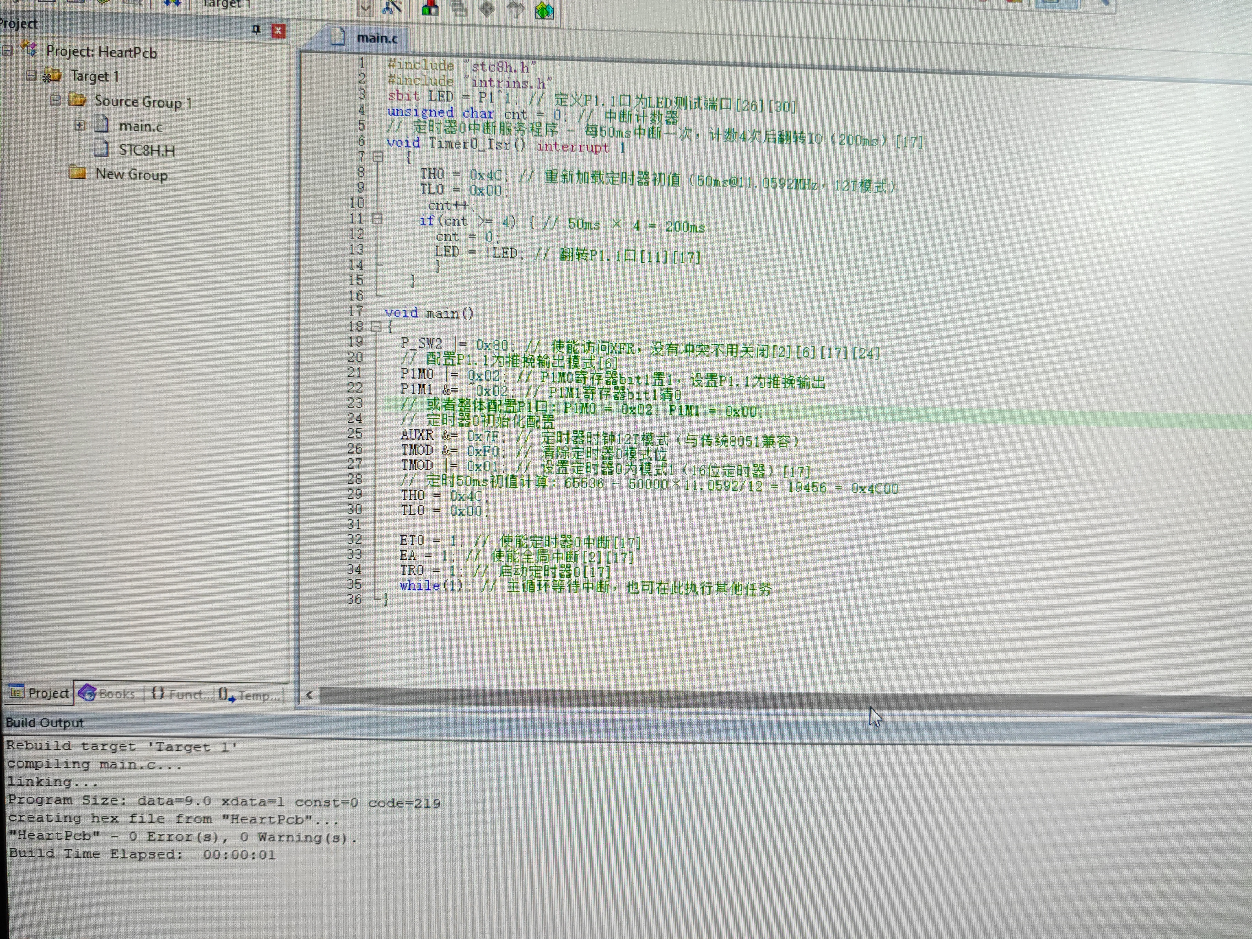

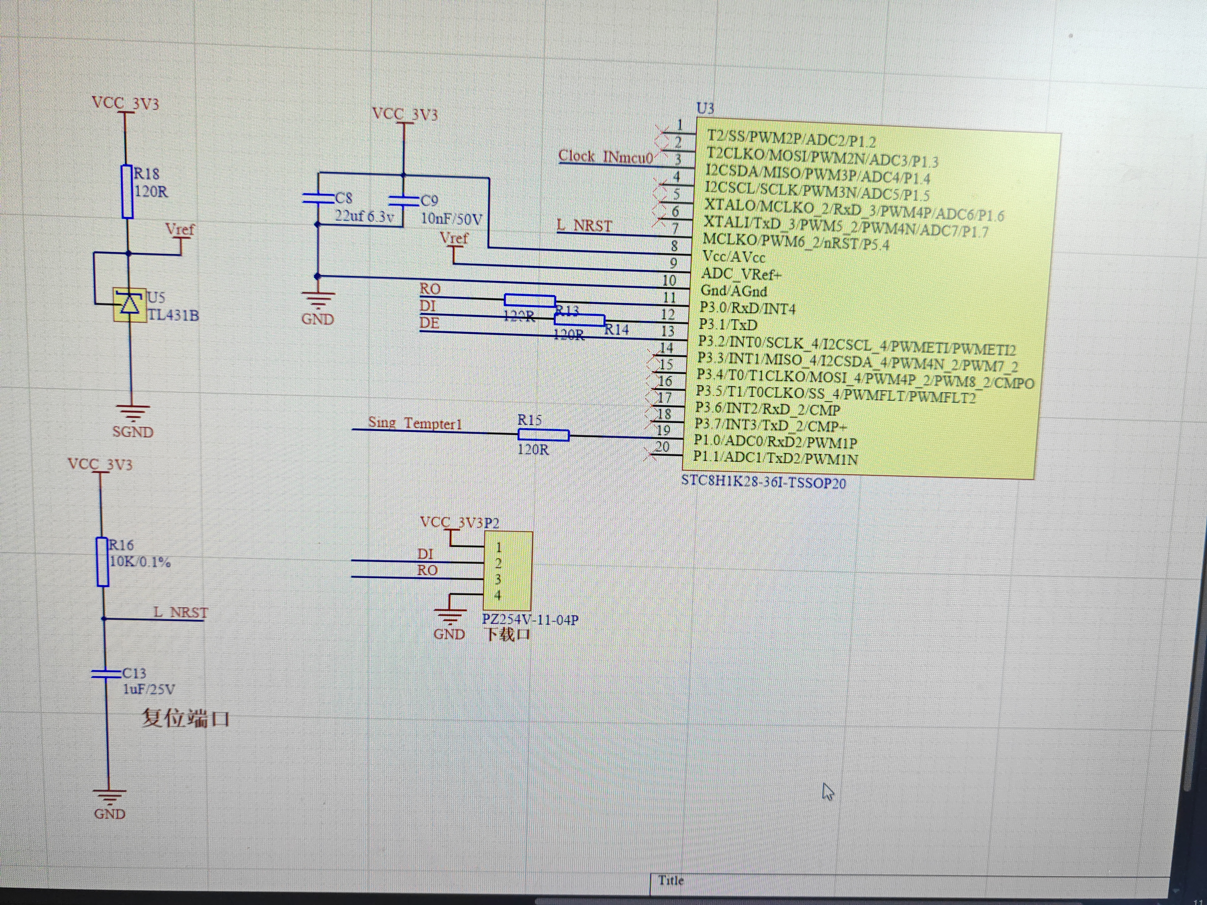

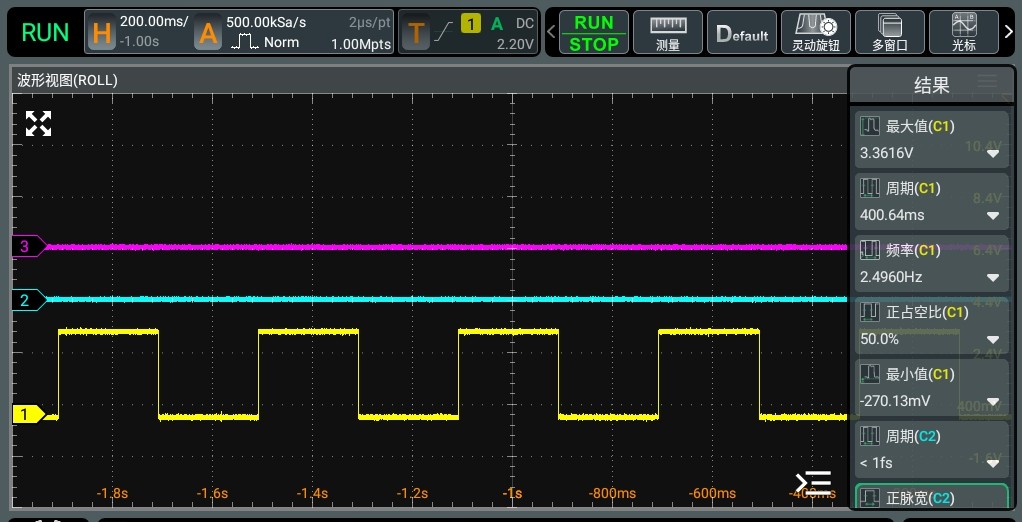

电路图,代码,烧录参数如图:出现异常情况:
p1端口电压异常呈现阶梯式上升(1.7V到3.3V不等,有四五个端口),
然后程序没有运行。
很多方法都试了,目前不知道怎么办了。
求解决方法

试了4片表现出来的现象都差不多,不过对应不稳定的引脚会变更;

代码可以跑起来,换颗新的在空板上对比测试:
io_test.zip (71.7 KB, 下载次数: 7)

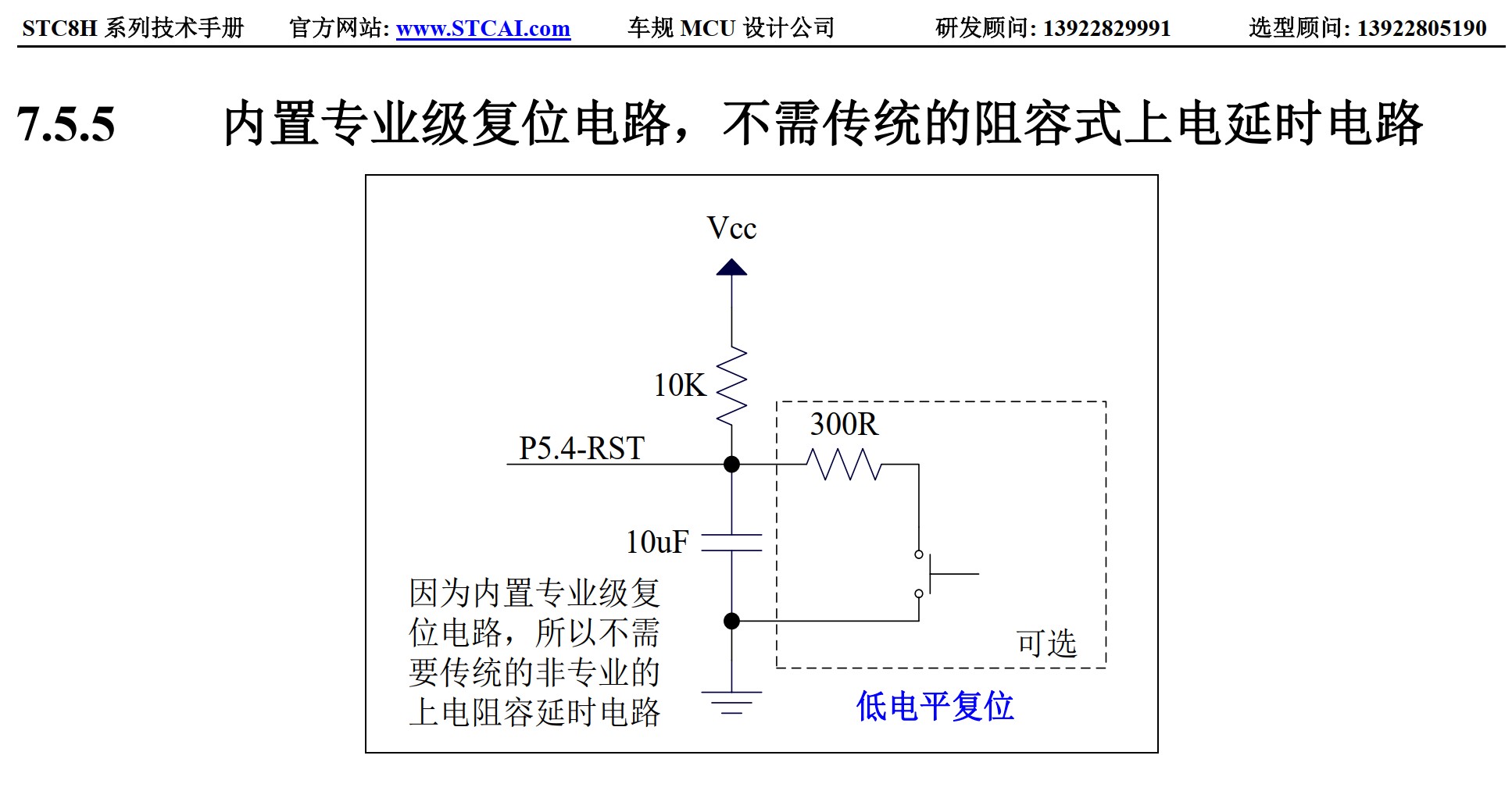

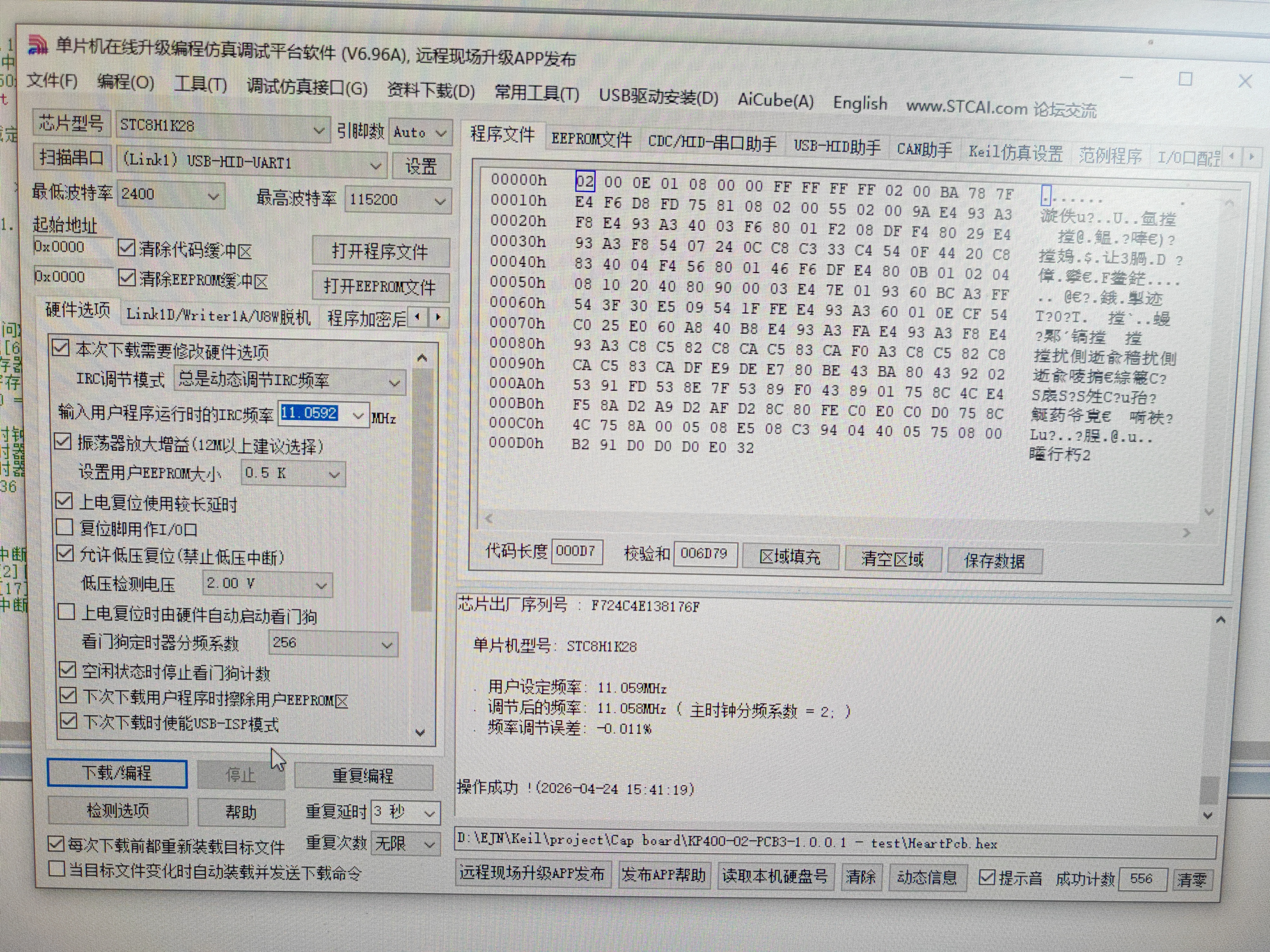

发表于 2026-4-24 20:13:56 | 显示全部楼层
此芯片有内置复位电路。将R12、C13拆除,硬件选项勾选复位脚用作IO口,重新下载用户程序。
