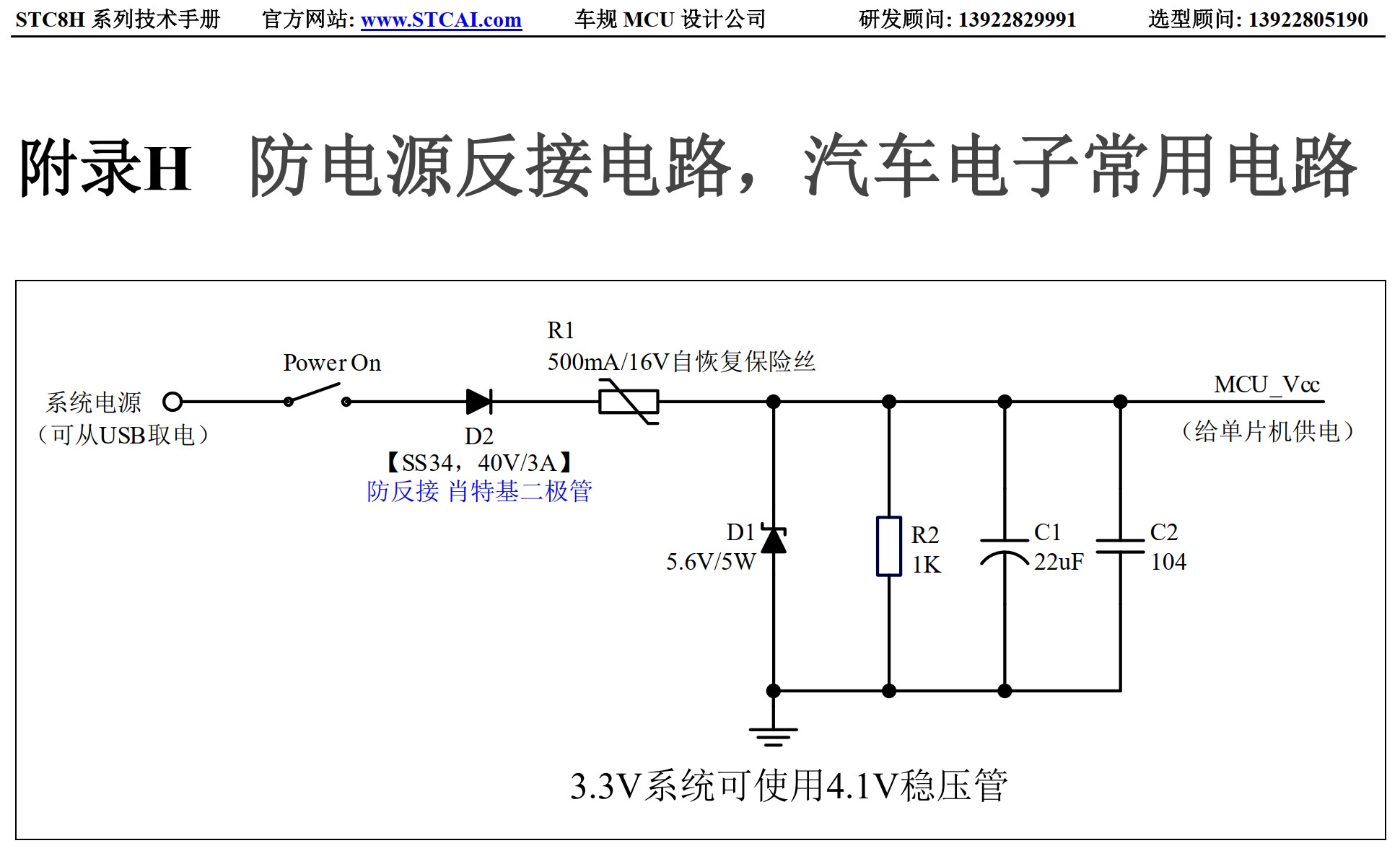

我用的是STC8H3K系列,每年产品有3万个左右。。只要是这个产品有故障售后维修的,那么80%的问题都是单片机电源短路了。。换单片机就好了
以前怀疑过电源,,然后后面加了一级7805 ,稳压管,,,但是问题还是在出现 。。。7805--自恢复保险丝+1117-3.3-- 3.6V稳压管
单片机外设部:IIC管脚也是串了100R电阻,PWM输出管脚也都是加了100K,,,液晶显示屏,每个IO也是加了 74HC245 隔离了一下。。
除了按键没有给IO串电阻,,基本所有能有用到的IO都串了电阻,,。。我也是实在想不明白哪里还会让单片机电源短路
补充一下电路 7805前是12V  加了7805目的就是哪怕1117过冲也是5V,单片机5V肯定是没问题的。。。但是还是莫名其妙的烧
自恢复保险丝以前是放在1117后面,发现电压有时会被拉低 3.1V,,所以改放到前面,不管前后,都烧

根据经验某IO口损坏未必呈现单片机电地短路。出现电地短路大概率为超标使用。查验MCU整机电流是否超标。某IO口电流是否超标。使用环境是否超标。

应该不会,,单片机我没有带负载,LED灯都没有一个,整机工作电流也才20mA
IIC读传感器数据   PWM输出  COG12864显示,按键,,就这点东西

按键不加限流电阻有一定的风险,当IO由低电平转高电平时为了提高转换速度有2个CPU时钟延时的强上拉。单纯用作按键的IO在不加限流电阻的情况试试设置为高阻或开漏模式,再使能对应端口的内置上拉4K电阻以保护端口,不会影响按键识别。
