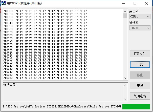

发表于 2026-4-24 11:16:21 | 显示全部楼层 |阅读模式
void uart_init()
    S1BRT = 0;
    SCON = 0x52;
    S1_S1 = 1;
        S1_S0 = 0;
    TMOD &= ~0xf0;
    T1x12 = 1;
    TL1 = BAUD;
    TH1 = BAUD >> 8;
    TR1 = 1;
    uart_recv_done();
}void sys_init()
    WTST = 0x00;
    CKCON = 0x00;
    EAXFR = 1;
//    P3M0 &= ~0x03;
//    P3M1 &= ~0x03;
    P3M0 = 0xC0;  // 1100 0000 - P3.7推挽输出,P3.6高阻输入
    P3M1 = 0x00;  // 0000 0000
}这样没有切换到P36P37吗 用默认的P30P31可以正常烧

发表于 2026-4-24 11:20:06 | 显示全部楼层
其实 我就想知道是不是只改这2个地方就够 还是说需要改别的地方 S1_S1 = 0;
        S1_S0 = 1;试过也不行

发表于 2026-4-24 11:30:47 | 显示全部楼层
试了试P43P44可以 可能是屠龙刀板子的事
